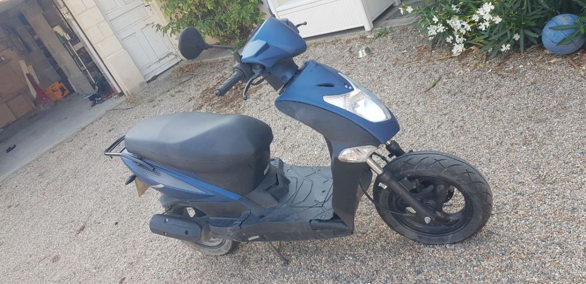

Je le récupère fin de semaine. 4T oui je l'ai entendu tourner et euro 5 j'en suis certain, c'est sur la carte grise. Je partagerai la photo du carburateur. Outre le petit débridage, c'est aussi  pour les pièces de carrosserie qu'il faut pas se rater!
Il existe 3 variantes d'Agility dans la gamme Kymco 50 aux normes Euro 5: le basique, le Renouvo Naked (guidon street et compteur digital), et le 16+ (reconnaissable à ses grandes roues).
Je constate que le garde boue avant est manquant et que le repose pieds est endommagé.

J'ai récupérer la bête hier soir! C'est donc un basique, en roue 12".
Oui garde boue, repose pied et protège chassis sont au programme des plastiques!

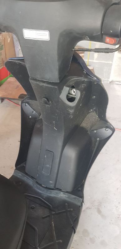

Pour les plastiques, je suis sur le coup et j'ai le doute sur le cache intérieur avant. La réf constructeur 81131-AAC7-E60-N1R ressemble à ce qui est monté, mais qui a été recoupé pour avoir accès au Neiman... (photo en PJ) alors je me demande d'où il sort!?
Faut pas regarder le prix au kilo sur les plastiques :crying:
En effet, il est fort possible que le contacteur à clé ne sois pas le bon (peut être d'une ancienne version d'Agility)

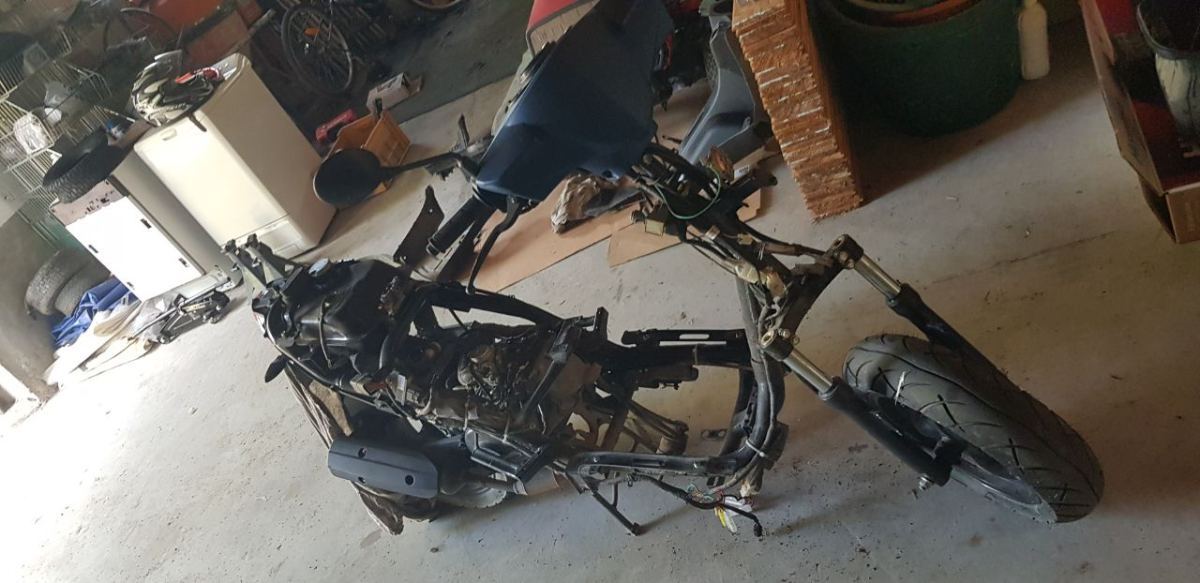

Bon, on y voit plus clair comme ça :
Concernant les solénoïdes, je les ai trouvé et justement il y en à un qui n'était plus fixé à sa patte, laquelle patte (celle avec deux solénoïdes dessus est cassée). J'ai rfixé tout ça! Du coup:
1 /je débranche les flexible de solénoïde au niveau du carburateur et je bouche avec un bout de durite pincée sur le carburateur?
2/ je laisse les solénoïde comme ça, branché?

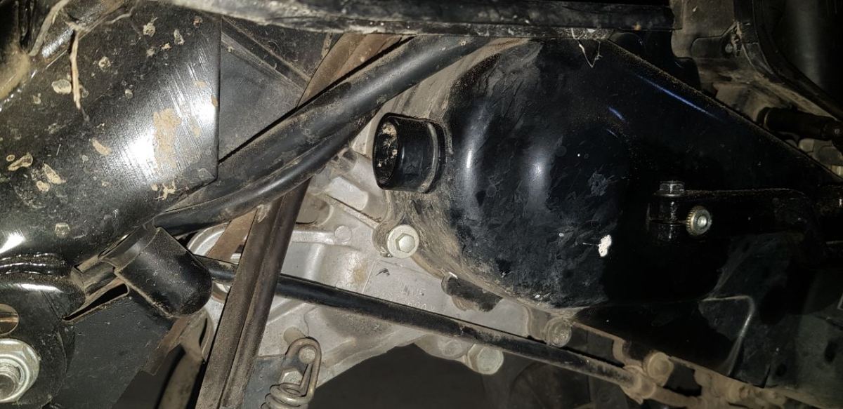

Encore une petite pour la matinée: sur le carter de transmission, il y a une grosse ouverture ronde à l'avant, comme un goulot. Je ne vois pas de bouchon à y mettre sur la vue éclatée! ça reste comme ça et ça prend la m...rde?
Tu débranches les durites des solénoïdes et tu les bouche avec des petits boulons que tu visses dedans.
Pour l'entrée d'air du carter, il n'y a pas un bouchon mais un tuyau en caoutchouc qui va chercher l'air dans le bas de caisse.
Tu peux mettre ça:
filtre carter gauche 50 (boostycom.fr)
La pièce d'origine a la référence 11345-ALA9-E70, environ 10€.
