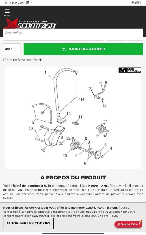

Au niveau de la pompe a huile,tu vois le cache gris mat,tu vois le câble qui part a gauche? C'est la deuxième partie du câble d accélérateur.Screenshot_2024-08-07-15-14-05-375_com.android.chrome.jpg.f6214ab809aaae2cc38ab6388b4fb35f.jpg
La pièce 20 comme tu peux le voir est filetée sur une grande partie,en desservant cette pièce tu peux augmenter le pourcentage d huile dans ton mélange

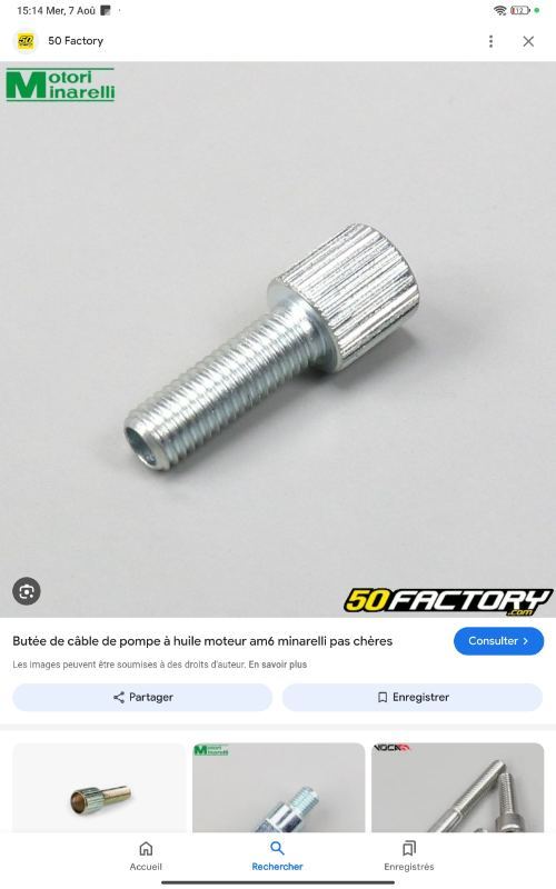

Screenshot_2024-08-07-15-14-38-879_com.google.android.googlequicksearchbox.jpg.45113fb3bc1248b53d55aeef4a69273b.jpg
Et au bout de cette pièce viens cette vis qui elle aussi en la desservant améliore ton arrivée d huile

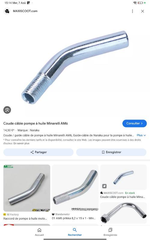

Screenshot_2024-08-07-15-14-35-128_com.google.android.googlequicksearchbox.jpg.12437f59331a90528186157f6921a5b5.jpg
En fait ton câble d'accélérateur est en trois parties la première partie va de la poignée jusqu'au démultiplicateurs au niveau du démultiplicateur de câble part 1 vers le carburateur et l'autre vers la pompe à huile

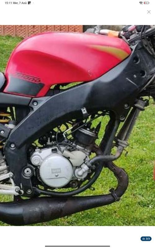

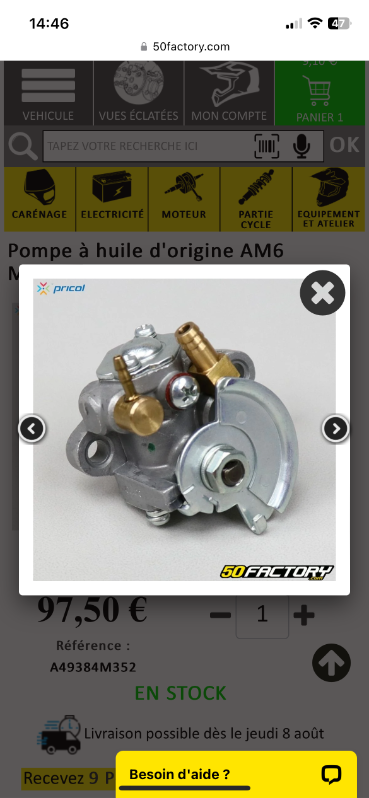

Regarde la tronche d’une pompe AM6
Il en existe a débit constant sans papillon.

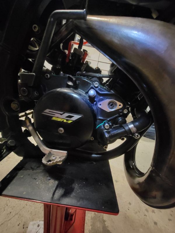

voilà une photo de ma moto et une du bloc coté pompe a huile (cache et obturateur retiré), c'est un moteur am6
Encore merci a tous pour vos réponses
