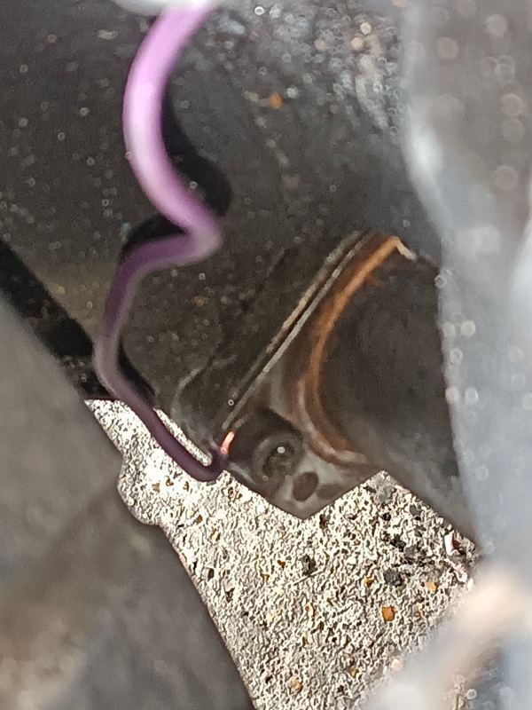

l'antiparasite j'ai essayé un neuf que m'a fourni MBK avec la boule sur la bougie, elle est bien enclenché donc je peux exclure cette cause. ma masse Stage6 est relier au cadre jusqu'à la boîte a kick ( je ferrai une photo demain pour vous montrée )

Il faut que tu ponces ton cadre là où tu branches la masse,que tu l'installes avec une vis dont la partie qui appuie ne soit pas peinte et l autre côté ça serait plus performant si tu le vis sais sur le bas moteur plutôt que le carter de kick

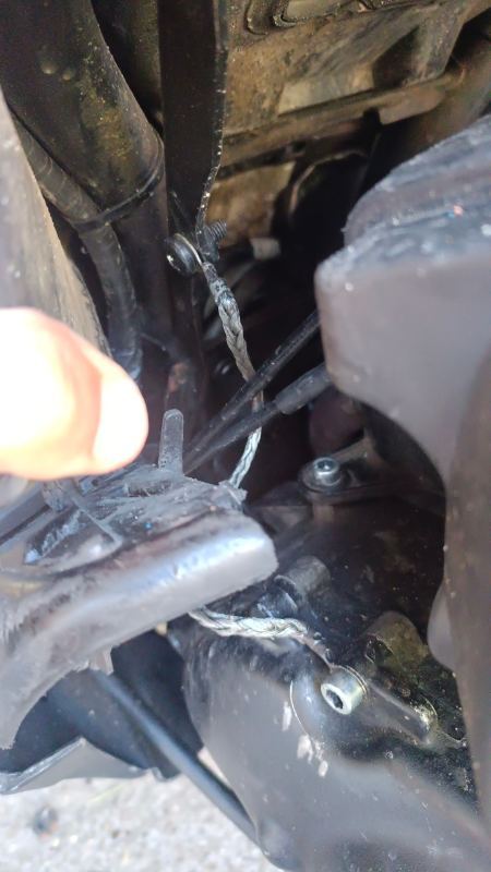

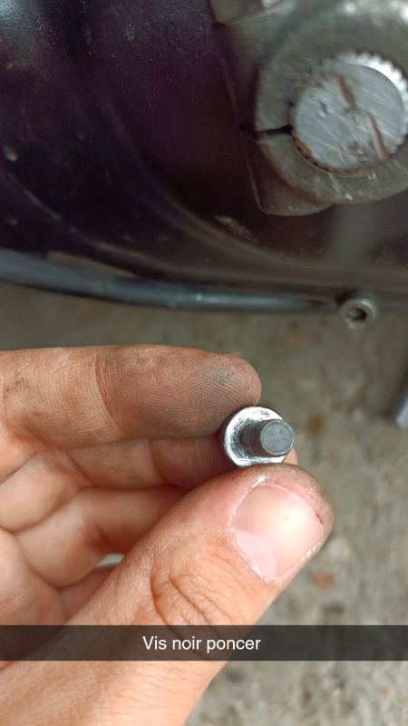

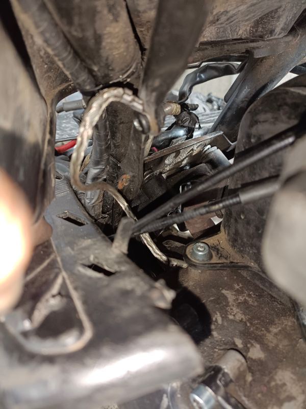

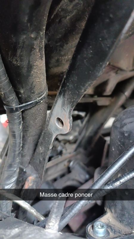

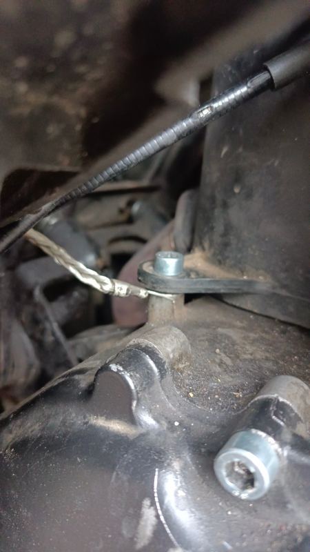

Voici la masse refaite , cadre poncer , vis poncer , masse mise sur le cache cylindre en dessous et bien-sûr le moteur j'ai poncer un peu pour qu'il soient en bon état sans crasse , je remonte le tout et je vais essayer
Édit // Après les teste fait , le scooter continue toujours , j'ai ensuite essayer de débrancher le câble du démarreur qui se relie au cadre et aucun changement c'est identique .. je suis a cours d'idée , je vais faire la deuxième masse ( démarreur => bobine haute tension ) avec un gros câble de cuivre

déja pour commencer ton deuxième câble de masse et pas bon il te faut du fil souple donc du fil a brin
trouve un fil assez gros pour tester que j'ai déja vue une tel panne et avec une masse plus gros tout été résolu

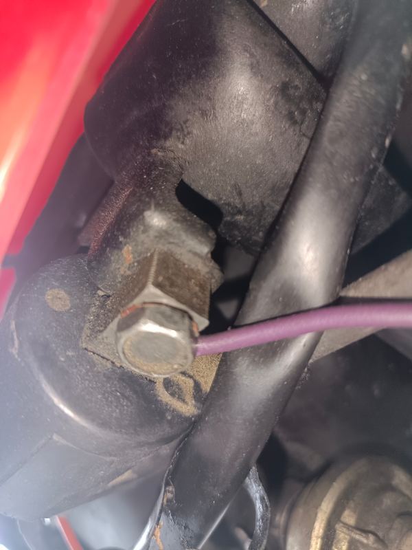

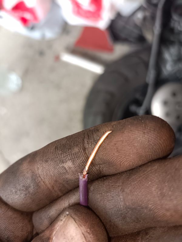

Salut, la bougie est neuf elle a 30km, et j'ai racheter une bougie neuf et j'ai essayé c'est toujours pareil .. pour le fil de masse démarreur/bobine c'est un fil de cuivre assez gros , et pour la masse du cadre/moteur c'est une masse Stage6 , c'est le plus gros que j'ai en câble

quand je parle de ta masse ces pas la Stage6 mais l'autre ton câble et pas bon du tout

Oui la masse démarreur/bobine il est assez gros , ça se voie peut être pas sur la photo sa fais lépaisseur d'une électrode de bougie .

oui bé la masse démarreur bobine ton câble et pas bon du tout ces pas du fil de ce type la qu'il faut mais du fil souple a brin
