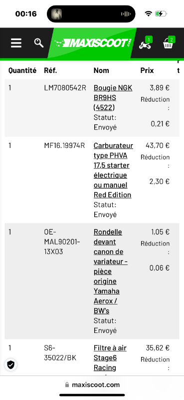

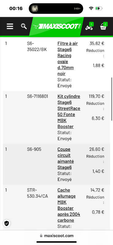

Booster09 Posté(e) le 1 septembre 2024 Signaler Posté(e) le 1 septembre 2024 Bonjour j’espere que vous allez bien ? j’ai mis vendredi un kit 50 Stage6 streetrace avec une nouvelle bougie, nouveau carburateur de 17,5 PHVA avec un gicleurs de 90, pot Stage6 pro replica mk2, galets de 3,5, variateur et embrayage d’origine… je suis en rodage et je le respect, je tourne au mélange. J’ai ete mettre de l’essence a la station Leclerc, et après avoir mis mon sp98 avec mon huile Ipone, je l’ai démarrer nickel et je n’ai pas pu rouler a plus de 10km/h max… j’avais déjà un gicleur trop gros que j’avais pas changer avec le carburateur c’était un 98 et je pense que mon gicleur est pas assez car j’ai du mal a l’accélération mais après il tourne fort… j’ai un cornet merci de vis réponse ! bonne soiree
Max Blackbird Posté(e) le 1 septembre 2024 Signaler Posté(e) le 1 septembre 2024 Salut quelles sont les pièces neuves
Booster09 Posté(e) le 1 septembre 2024 Auteur Signaler Posté(e) le 1 septembre 2024 Les pièces neuves sont en pièces jointe si dessous !
Max Blackbird Posté(e) le 1 septembre 2024 Signaler Posté(e) le 1 septembre 2024 Ton pot est bien débridé des deux côtés ?les galets sont trop léger je pense 1g de plus chacun et le gicleur trop petit 1
Booster09 Posté(e) le 1 septembre 2024 Auteur Signaler Posté(e) le 1 septembre 2024 Merci beaucoup pour ta réponse ! je vais mettre des plus gros galets. Et qu’entend tu par débrider des deux côté le pot ? Car j’ai enlever la bride du cylindre seulement ?
