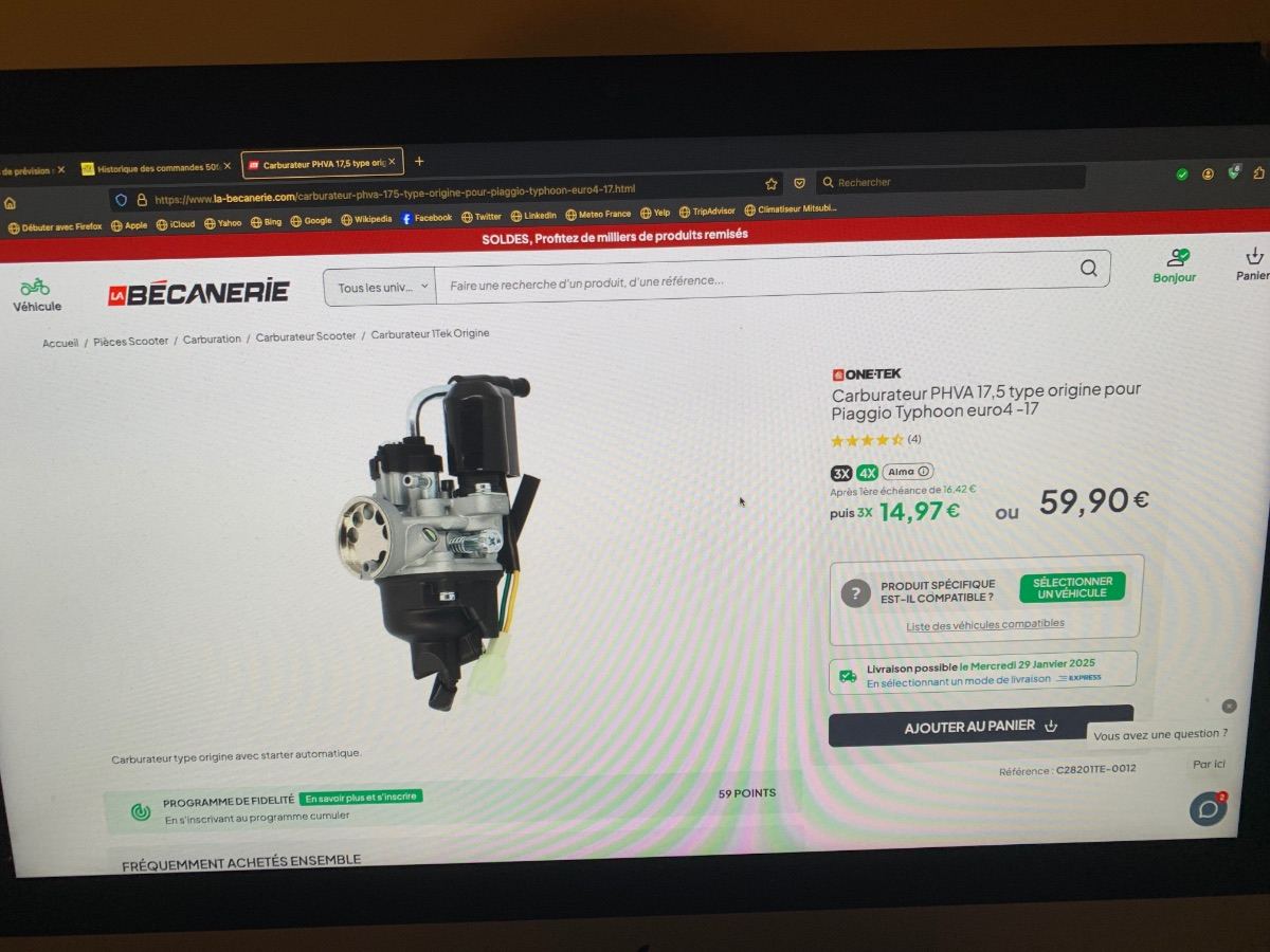

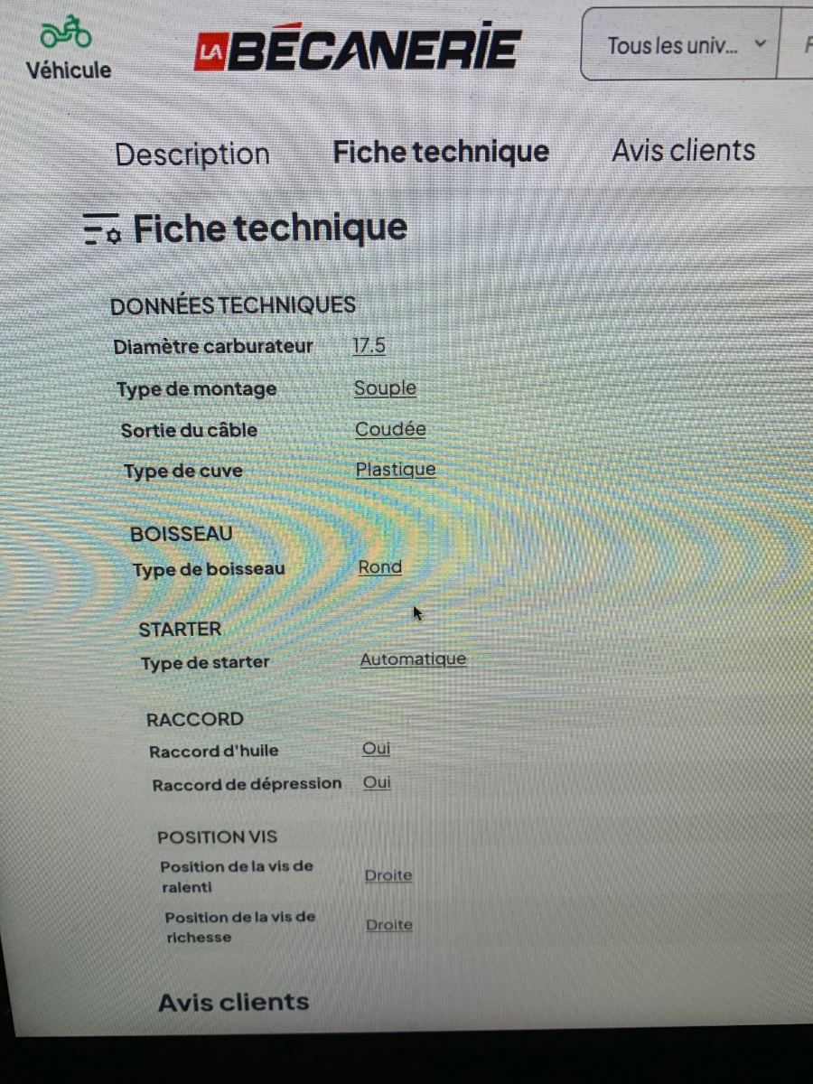

Salut,
Voici exactement le modèle de carburateur installé
il y a 19 minutes, fred82000 a dit :
poubelle ta chinoiserie voilà pourquoi tu as des souci avec un bon Dell'Orto bien régler tu aurais pas tant de misère
Ah ouais ? tout viendrait de là ? Je peux remettre l’ancien en attendant j’en reprendrai un bientôt alors et je vous tient au courant
60 balles pour un carburateur avec le choke électrique inclus (qui vaut entre 10 et 20 euros), faut pas s'attendre à des miracles...
Je suggère celui-ci:
Carburateur Dell Orto PHVA Ø17.5ED Derbi Senda 50 2T/ Minarelli AM6 - Carburateurs - EasyParts.fr - Pièces et accessoires tous scooters et cyclomoteurs
Je l'ai souvent monté par le passé, je l'ai actuellement sur mon Ludix et il fonctionne parfaitement.

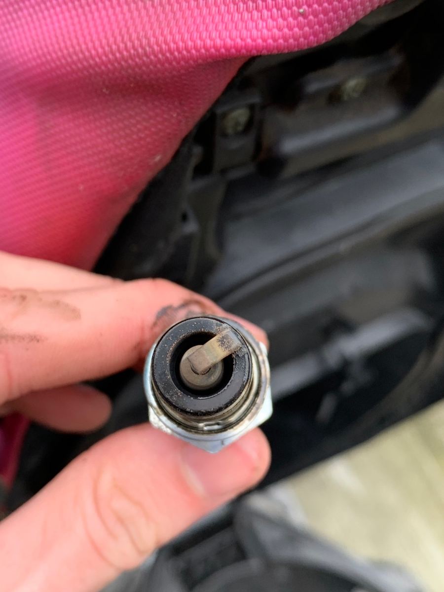

Salut,
J’ai remis l’ancien carburateur : c’est bien un dell orto PHVA, bien réglé, gicleur principal 82, voici la couleur de la bougie
 je trouve que le scoot tourne mieux, et au niveaux des perfs, je le trouve un peu + nerveux mais le moteur de prends toujours pas de tours..
C’est comme si on roulait au même régime moteur tout le long de l’accélération..
Normalement le bruit est progressif : ça part fort, ça stabilise et ça monte à fond dans les tours dans les aïgus… là y’a rien à faire c’est comme si on avait une courbe toute plate..
Peut-être -être essayer un gicleur plus gros ?
Coté variation, galets 7.2g la courroie monte bien tout en haut
j’ai déjà essayé 6.5g c’est pareil et en dessous de 6g le scoot gueule pour rien
