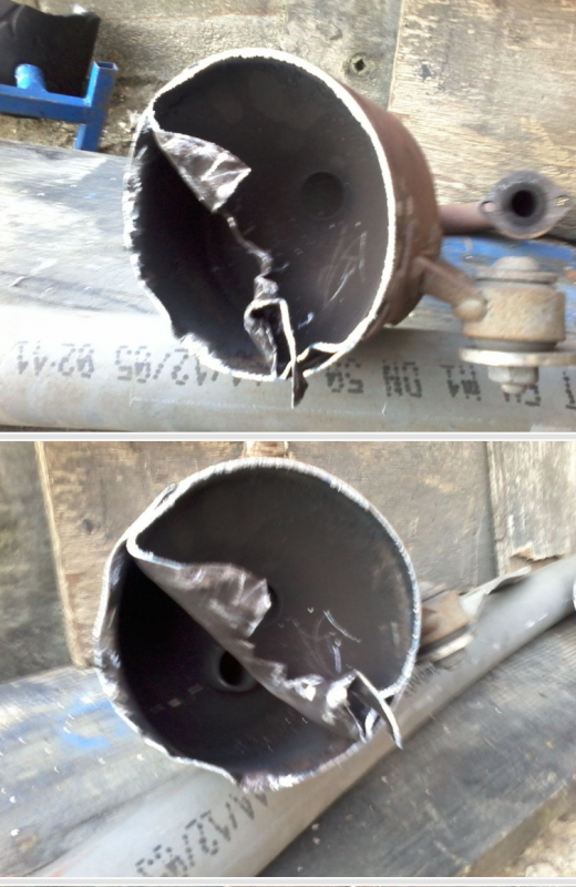

Si ton Yasuni Z est pas terrible, je peux te suggérer de le couper en deux (au niveau de la soudure juste après la plaque Yasuni, par exemple) et de vider tout ce qui est dedans.
Ensuite, il faut évidemment le resouder...
Regarde ce qu'il y a à l'intérieur.
il y a 11 minutes, Alain a dit :
ah oui plein de calamine la vache..
Je vais voir mais je pense vendre le mien 1200 et reprendre un nitro 70 Stage6 mk2 bien fiable..
Un flotteur carburateur ça se change facilement ? C’est le seul défaut que j’ai vu sur le scoot
Ce n'est pas de la calamine, c'est une tôle supplémentaire interne.
Un pot de détente, ça doit être creux à l'intérieur. Il font ça pour les émissions sonores, dans le but d'homologuer le pot.
Un flotteur se change facilement, il faut juste tirer une tige métallique qui le maintient en place.
Personnellement, je resterai sur l'Aprilia. Les Nitro se vendent à des prix de dingue pour des poubelles qui ont été démontées/remontées un nombre de fois incalculable...
