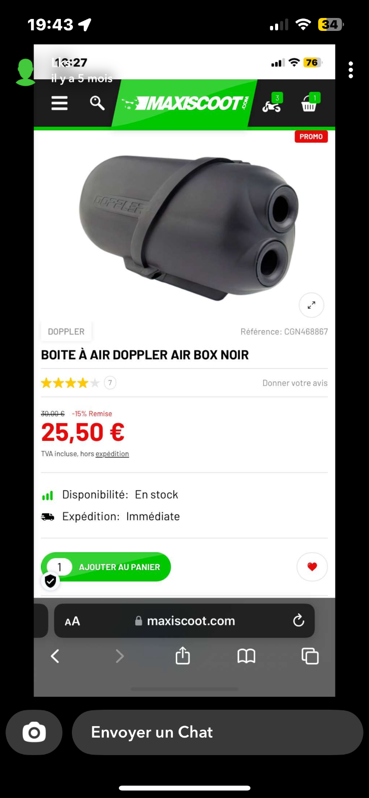

Un gicleur de 94, c'est avec quel filtre? Cela me semble gros...
