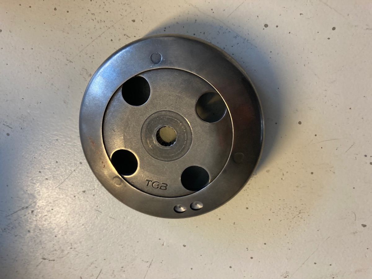

La cloche trop petite? C'est étrange...

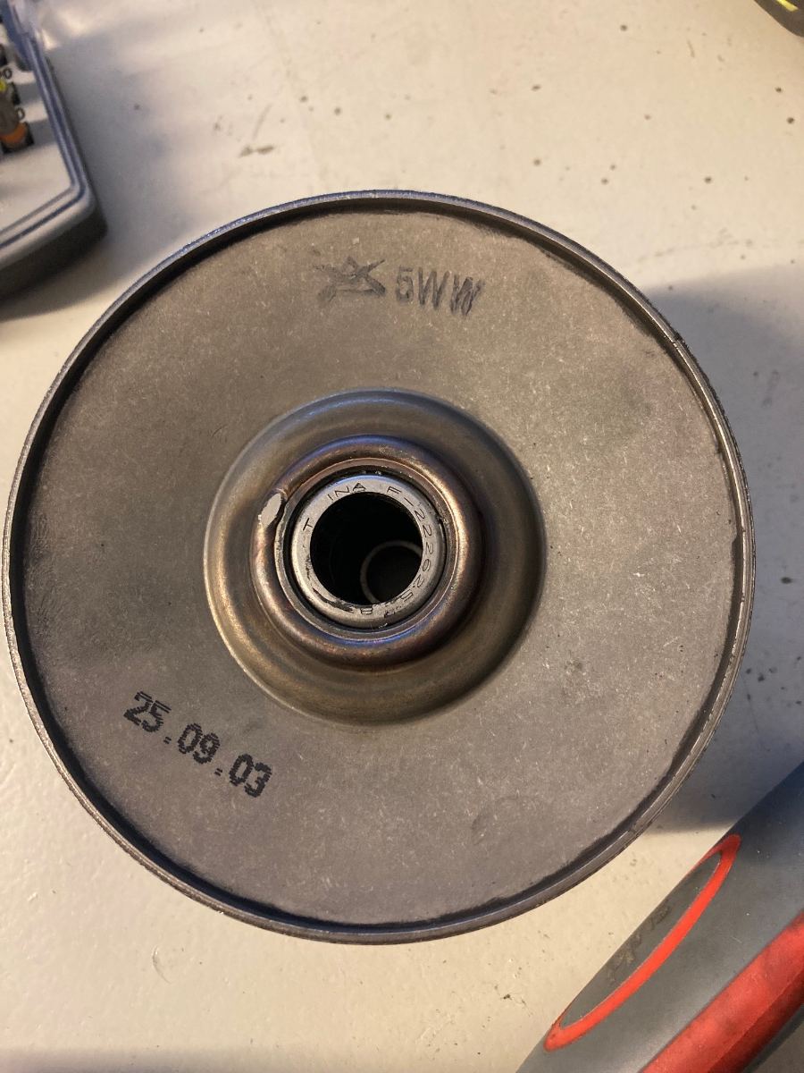

Je pense qu’en fait le mécano avait mis sa propre cloche , une des deux joues fixes du correcteur, embrayage + une de mes joues fixes d’origineIMG_4158.jpeg.2e5caa6a4a5a9a6bb826148f9b088f91.jpeg
bref je vais renvoyer le tout à motorkit et commander un embrayage complet.
Tu as des recommandations? Je trouve seulement des prix bas ou des prix exorbitants en grande plage. En type origine j’ai vu motoforce, tnt, mezoly ou motorkit https://www.motorkit.com/fr/embrayage-cloche-ressorts-nitro-aerox/627-ensemble-embrayage-variateur-poulie-arrière-minarelli-o107mm.html
ci joint photo de joue fixe qui je pense est celle d’origine.

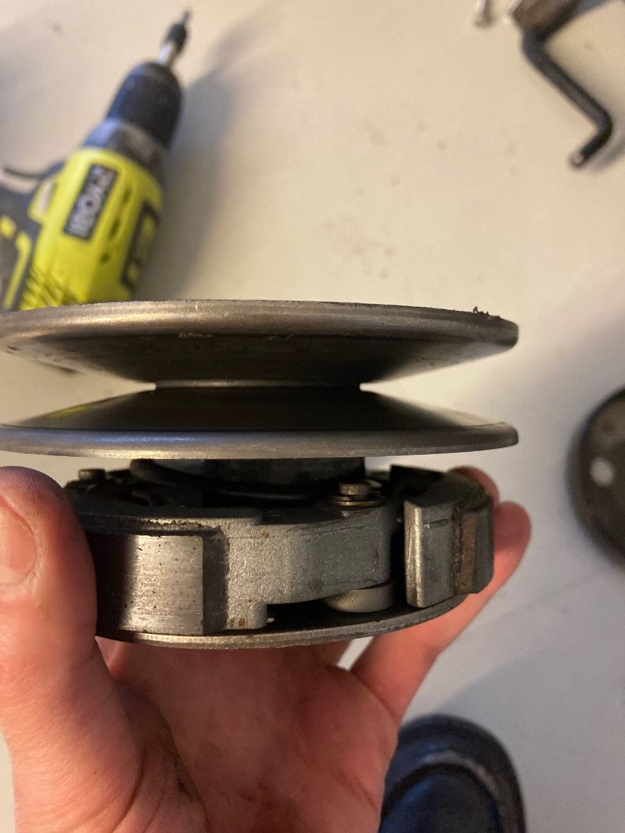

« il ne se ferme pas completement » m’a dit le type qui a monté les mâchoires piaggio. Ça vaut le coup de le changer ou pas? Je te met une photo IMG_4157.jpeg.c5fef1e42079d10a37de60547b8ef5d6.jpeg
Mais je pense qu’il a monté une joue fixe piaggio de l’autre côté du correcteur
Et sa cloche
Modifié par bwsoriginal2004
Je pense que c'est normal qu'il ne soit pas fermé au maximum.
Il n'est pas possible de mélanger les demi correcteurs, le tien est donc bien un Minarelli.

Montage embrayage top performance + ressorts vert + malossi blanc poussee avec la cloche tgb.
Ca passe nikel maintenant, l’embrayage que javais avant était pas le bon modele et le correcteur avait l’air de pas bien marcher avec. il était dur de le fermer, je me demande même comment ca fonctionnait aussi bien.
