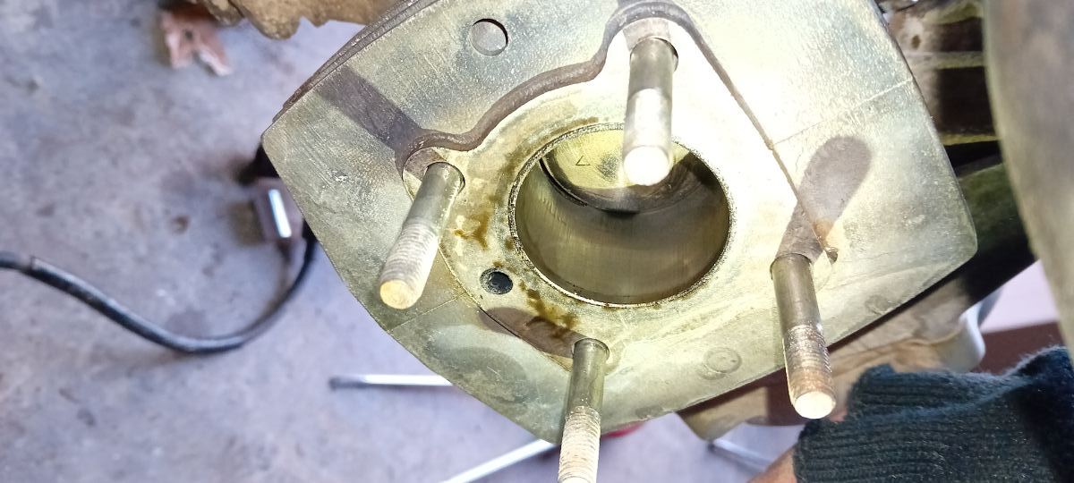

Bonjour voici .
3 transfert d'admission
gicleur de 50
Merci à tous bonne route.
D'accord.

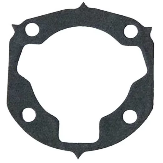

Il faudrait voir si le dessin des transferts dans le carter ressemble à ça;
https://www.lamobylette.net/6008-medium_default/joint-cylindre-embase-peugeot-103-3-transferts.jpg
ou à ça:
https://medias.la-becanerie.com/cache/images_articles/c/3840_2160/joint-embase-papier-cylindre-peugeot-103.jpg
Si les transferts ressemblent à la première image, c'est chiant car il faudrait agrandir les passages et aussi fraiser une marche dans les carters pour pouvoir mettre un autre cylindre, c'est une particularité des Wallaroo/Fox en classe A.

Bonjour et merci à toi mais ce sont les même serait til possible qu'il envorge à couse d'un pré serrage!?

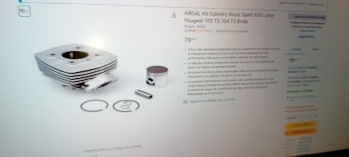

Maintenant je peux commander un cylindre airsal sport 65cc peugeot 103 t3 104 t3 brida
Mais pas la culasse fournie celle d'origine irait dessus ?
Et cela fonctionnerait avec le carburateur d'origine ?
Merci à tous

Si les transferts dans le carter sont les mêmes que ceux du cylindre, va y avoir du boulot...

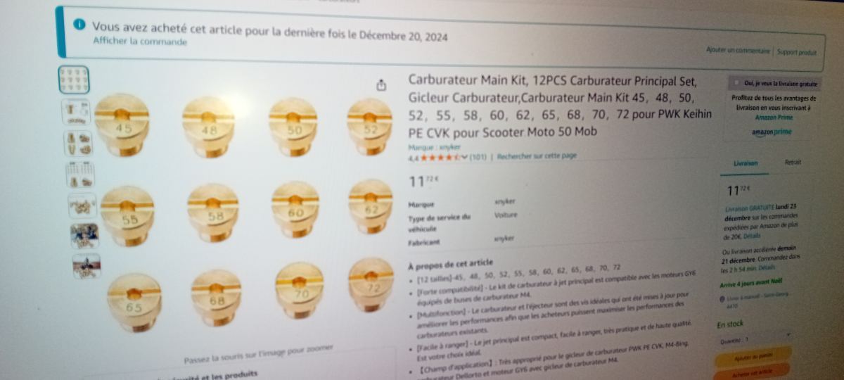

Il s'engorge car le pot a été remplacé, il faut augmenter le gicleur.
Je crains que les gicleurs ne soient pas les bons, à moins que l'image ne soit pas contractuelle.
Pour le cylindre, un conseil: quand tu as démonté tout, essaie de faire passer le cylindre dans les carters (sans joints, ni piston), et regarde si la jupe passe correctement.
Je ne suis pas fan des kits Airsal, ce sont des cylindres bon marché ayant la réputation de ne pas être bien finis au niveau des transferts et de la lumière d'échappement.
Il y a 9 heures, Alain a dit :

Re ,merci pour tes réponses,
Malheureusement si ces ce que l'on a commandé nous avons pris les pièce les moins cher livrable le lendemain car il a absolument besoin de son tank lol pour aller travailler lundi .
Je met le suivi après réception et montage des pièces

salut
au lieux de passer par Amazon et prendre de la daube chinoise en kit de gicleur tu prendre tout sur le site 50 factory  il on la livraison en 24H et tu as de la qualité pas des gicleur qui von sûrement pas ce monter
