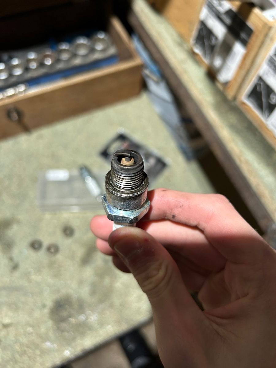

fred82000 Posté(e) le 28 décembre 2024 Signaler Posté(e) le 28 décembre 2024 montre nous ta couleur de bougie en photo comme sa on pourra te dire si tu as un souci de carburation ou pas
NitroByCris Posté(e) le 28 décembre 2024 Auteur Signaler Posté(e) le 28 décembre 2024 il y a 24 minutes, fred82000 a dit : montre nous ta couleur de bougie en photo comme sa on pourra te dire si tu as un souci de carburation ou pas Je vous montre ça demain dès que je rentre ! (La dernière fois que j’ai regarder ça couleur elle était marron clair fin ni trop claire ni trop foncé mais elle était toute neuve donc je sais pas) il y a 42 minutes, fred82000 a dit : montre nous ta couleur de bougie en photo comme sa on pourra te dire si tu as un souci de carburation ou pas J’ai aussi oublier de préciser que des fois quand je roule avec le starter ça « améliore » son comportement , améliore avec des grandes guillemets

NitroByCris Posté(e) le 28 décembre 2024 Auteur Signaler Posté(e) le 28 décembre 2024 Il y a 2 heures, Alain a dit : C'est peut être un réglage de l'aiguille qui n'est pas du bon calibre et/ou dans la bonne position. Tu as quoi comme échappement? Quand tu arrives à sa vitesse maximale, tu sens une chute du régime moteur ou il reste tout le temps au même régime? Ça garde le même régime mais si je met poignée dans l’angle il broute et perd tout Il y a 3 heures, fred82000 a dit : montre nous ta couleur de bougie en photo comme sa on pourra te dire si tu as un souci de carburation ou pas Voici
Alain Posté(e) le 28 décembre 2024 Signaler Posté(e) le 28 décembre 2024 Je te suggère de démonter l'aiguille du carburateur et regarder le modèle (c'est gravé dessus), les W7 et W9 sont les modèles les plus intéressants et courants.
