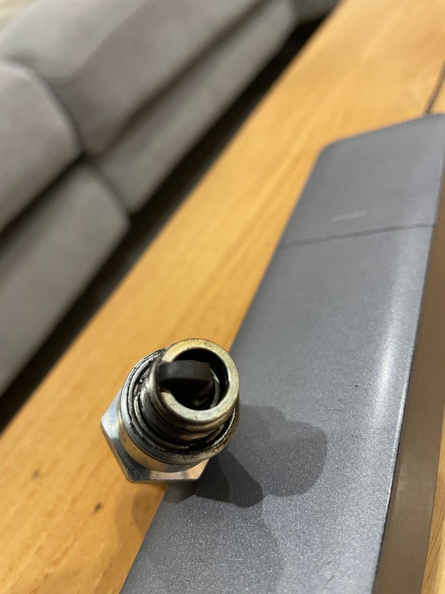

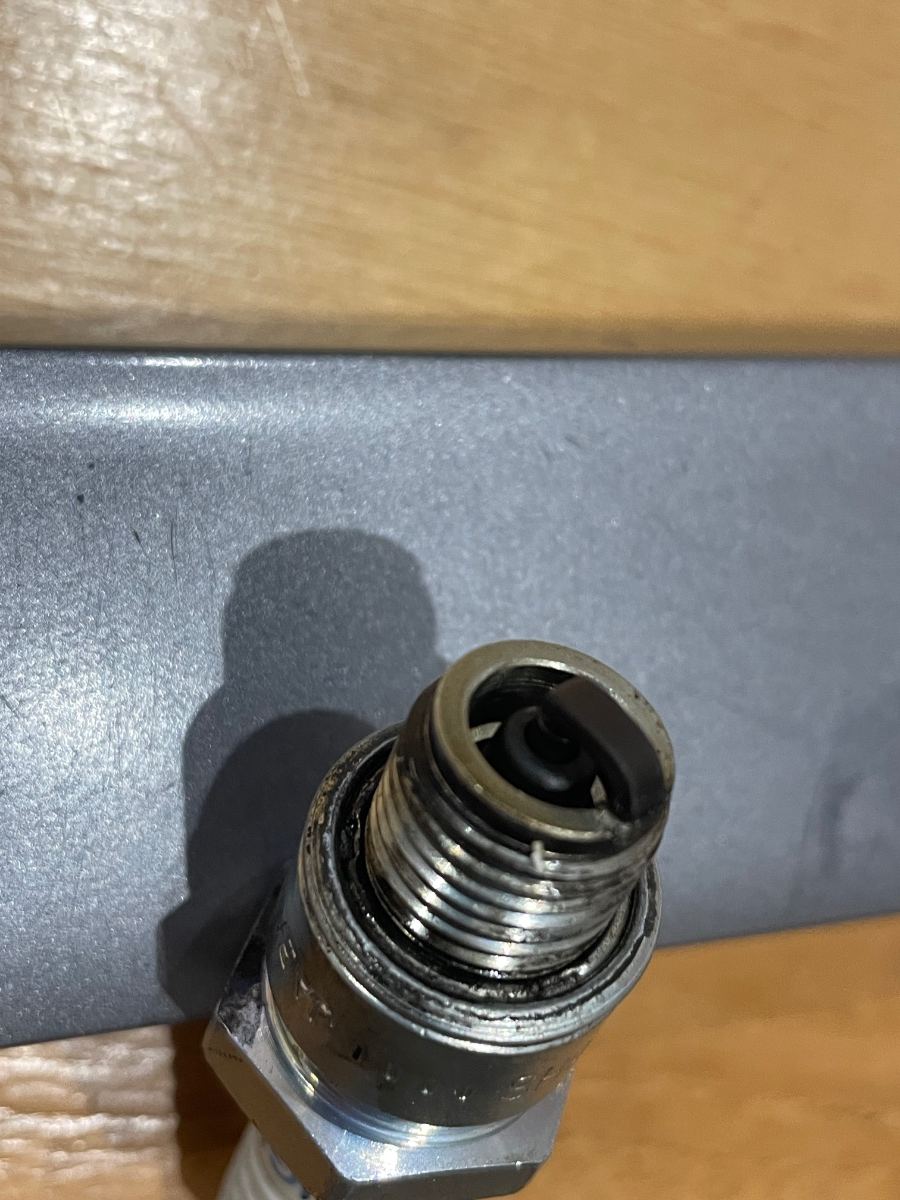

Compet04 Posté(e) le 17 janvier 2025 Signaler Posté(e) le 17 janvier 2025 Bonjour mon booster crame les bougies au bout de 50 km ( br9hs ou br8hs même les iridium ne tiennent pas) bougie noire comme ci j’etais beaucoup trop riche) je précise que je démarre toujours sans starter sinon il cale direct impossible à régler avec différents gicleur principal et secondaire Impossible de redémarrer tant que je ne remplace pas la bougie , une fois changé ça démarre direct le booster marche bien et environ 50 km je dois la changer. Il y a 15 jours j’ai remplacé boîte à clapet 0.30 lamelles carbone et carburateur pollini 19 CP et ça fait pareil aujourd’hui je change piston et segmentation ….. c’est pire systématiquement je retrouve de l’huile dans la chambre de combustion ???? je précise que le fait le mélange moi même avec de l’huile samouraï et il ne tient plus le ralenti depuis aujourd’hui Merci beaucoup pour votre aide J’ai oublié de préciser kit pollini 70 fonte carburateur pollini CP gicleur 85 embrayage et courroie renforcée variateur grande plage Stage6 pot decdetente pollini mousse pour remplacer la boîte à air

fred82000 Posté(e) le 18 janvier 2025 Signaler Posté(e) le 18 janvier 2025 bien noire la bougie bon ça peut être un souci allumage du coup si même après un re réglage carburateur cela re viens si ta bobine et bonne ill faudra voir plus loin du coter stator

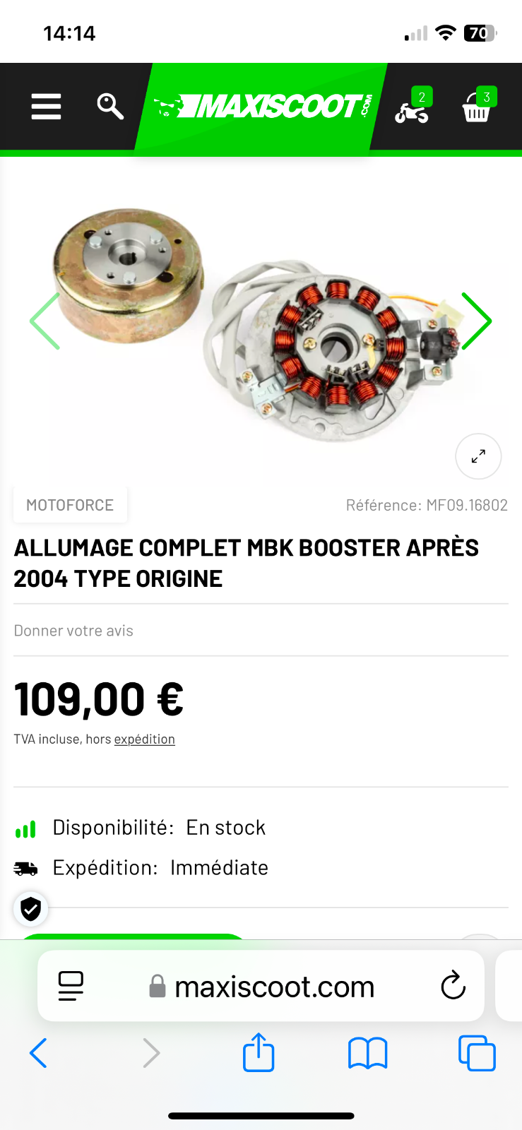

Compet04 Posté(e) le 19 janvier 2025 Auteur Signaler Posté(e) le 19 janvier 2025 Il y a 17 heures, fred82000 a dit : bien noire la bougie bon ça peut être un souci allumage du coup si même après un re réglage carburateur cela re viens si ta bobine et bonne ill faudra voir plus loin du coter stator Je viens d’avoir l’ancien propriétaire il a remplacé l’allumage complet ainsi que la bobine par contre il m’a dit qu’il n’as pas fait de regleage spécifique comment savoir si c’est bien monté ? ci joint le modèle posé en photo merci pour vos réponses
fred82000 Posté(e) le 19 janvier 2025 Signaler Posté(e) le 19 janvier 2025 démonte le cache volute et la volute puis regarde si le capteur placer sur le stator et pas trop loin du rotor au moment ou la partit plus épaisse du rotor passe si oui alors il te faudra voir si tu peux dévisser un peu le capteur et le régler qui sois plus prêt je te dit sa car javais eux le coup sur un allumage type origine mais s'étais l'inverse moi il toucher
Compet04 Posté(e) le 19 janvier 2025 Auteur Signaler Posté(e) le 19 janvier 2025 Il y a 4 heures, fred82000 a dit : démonte le cache volute et la volute puis regarde si le capteur placer sur le stator et pas trop loin du rotor au moment ou la partit plus épaisse du rotor passe si oui alors il te faudra voir si tu peux dévisser un peu le capteur et le régler qui sois plus prêt je te dit sa car javais eux le coup sur un allumage type origine mais s'étais l'inverse moi il toucher Ok merci Je vais essayer de trouver si il y a une cote à respecter
fred82000 Posté(e) le 20 janvier 2025 Signaler Posté(e) le 20 janvier 2025 Il y a 11 heures, Compet04 a dit : Ok merci Je vais essayer de trouver si il y a une cote à respecter tu n'a pas de cote a respecter juste que sa frôle le rotor de peux moi javais aller sa au jeux de cale et la cale la plus fine mais tu peux le faire aussi avec une feuille de cigarette ou ticket de caisse ou autre tu moment que cela et passer fin pour laisser que peux d'espace entre le capteur et le rotor

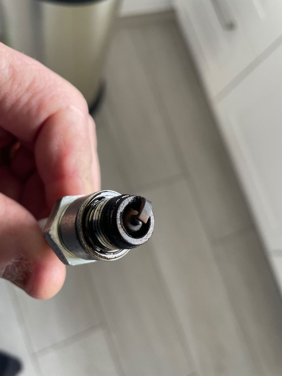

Compet04 Posté(e) le 6 février 2025 Auteur Signaler Posté(e) le 6 février 2025 Bonjour Après une recherche plus poussée sur le bas moteur il y a une petite fissure qui doit faire office de prise d’air d’où le réglage impossible du coup j’ai changé le moteur et dessus il y a un kit top perf 70 mm Maintenant cela fonctionne très bien :-) la bougie a 400 km pouvez vous me confirmer si la couleur de la bougie est bien ? Ou si je peux monter un peu mon gicleur ? Merci
fred82000 Posté(e) le 6 février 2025 Signaler Posté(e) le 6 février 2025 salut bougie doit être marron brique pas noire ni blanche 1
