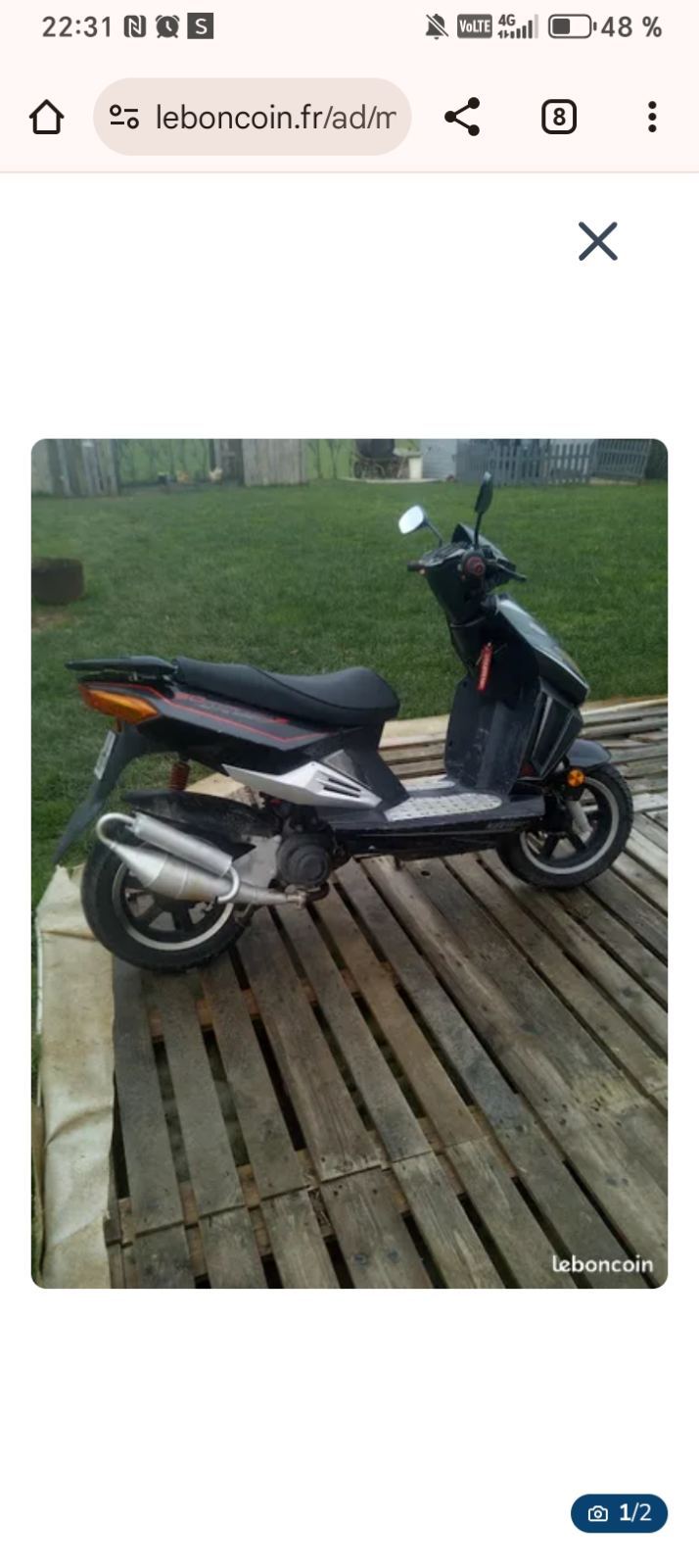

Jemsk9450 Posté(e) le 31 janvier 2025 Signaler Posté(e) le 31 janvier 2025 Bonsoir un scooter keeway matrix qui a pas rouler depuis 2 ans car rachat d'une voiture c'est quoi la panne
0 Alain Posté(e) le 31 janvier 2025 Signaler Posté(e) le 31 janvier 2025 Un gros nettoyage du carburateur, une vidange des réservoirs et un remplacement de batterie, et ça devrait faire l'affaire...

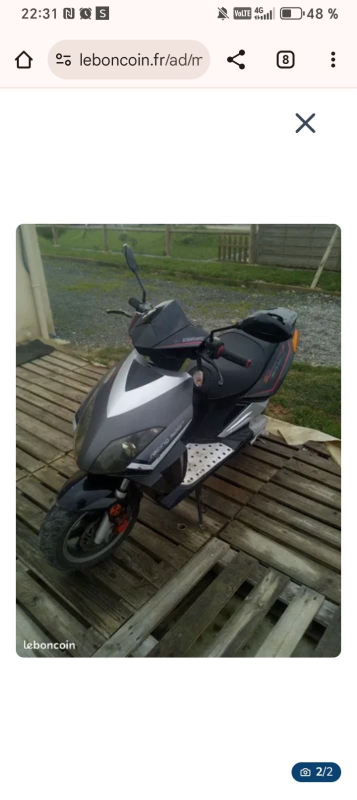

0 Jemsk9450 Posté(e) le 31 janvier 2025 Auteur Signaler Posté(e) le 31 janvier 2025 D'accord c'est un keeway matrix eseque c'est un bon scooter Voici la bete
0 Alain Posté(e) le 31 janvier 2025 Signaler Posté(e) le 31 janvier 2025 Suis pas un grand fan des Keeway et autres scooters du genre, mais ça fait l'affaire. Tout dépend du prix, du kilométrage et de ce qui a été fait dessus (entretien, modifications, etc...)
0 Jemsk9450 Posté(e) le 31 janvier 2025 Auteur Signaler Posté(e) le 31 janvier 2025 Ah d'accord il a 30000 kilomètre 2009 Vidange des réservoir c'est bien la vidange d'huile et la vidange essence nespa c'est juste les deux la
