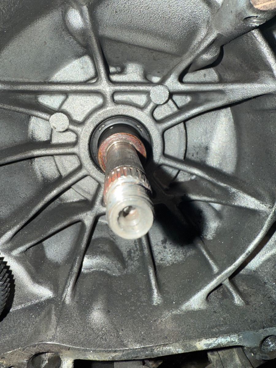

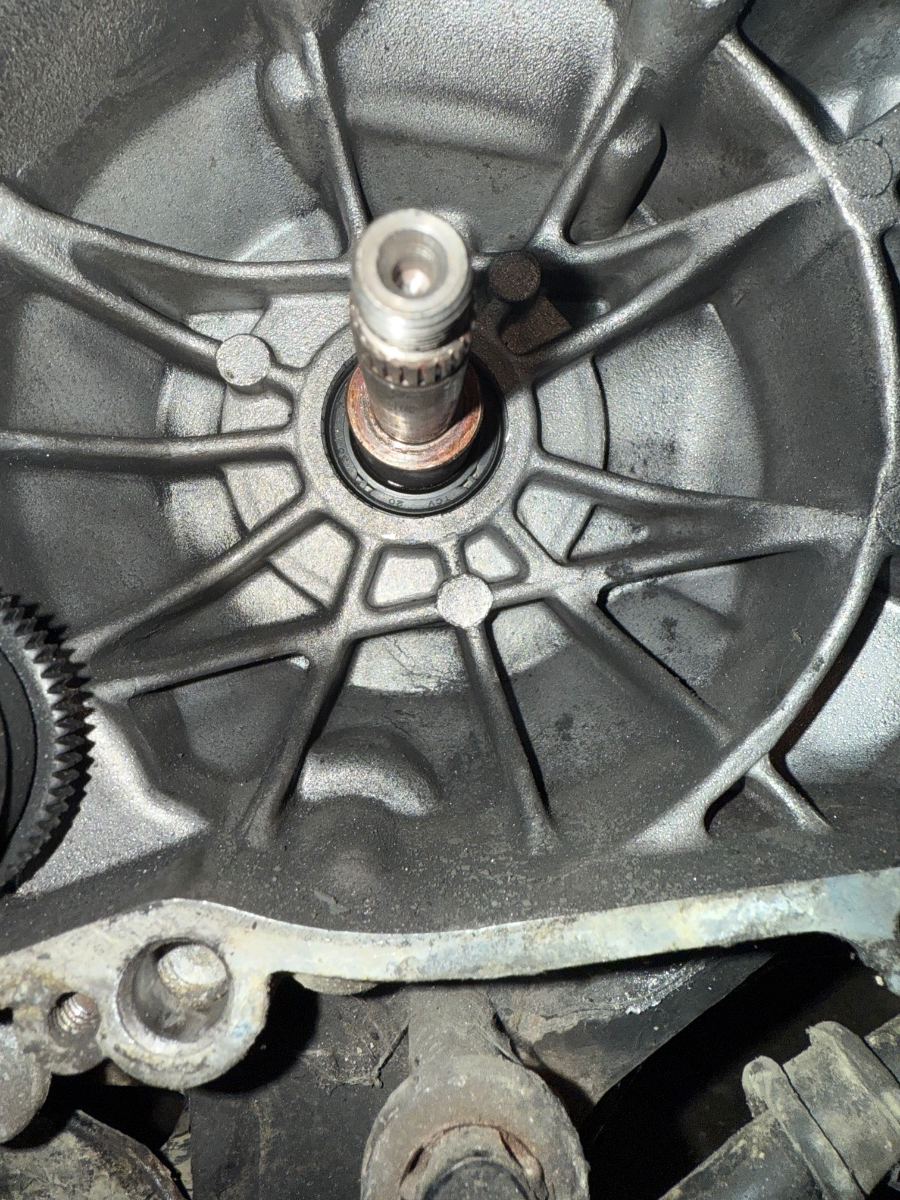

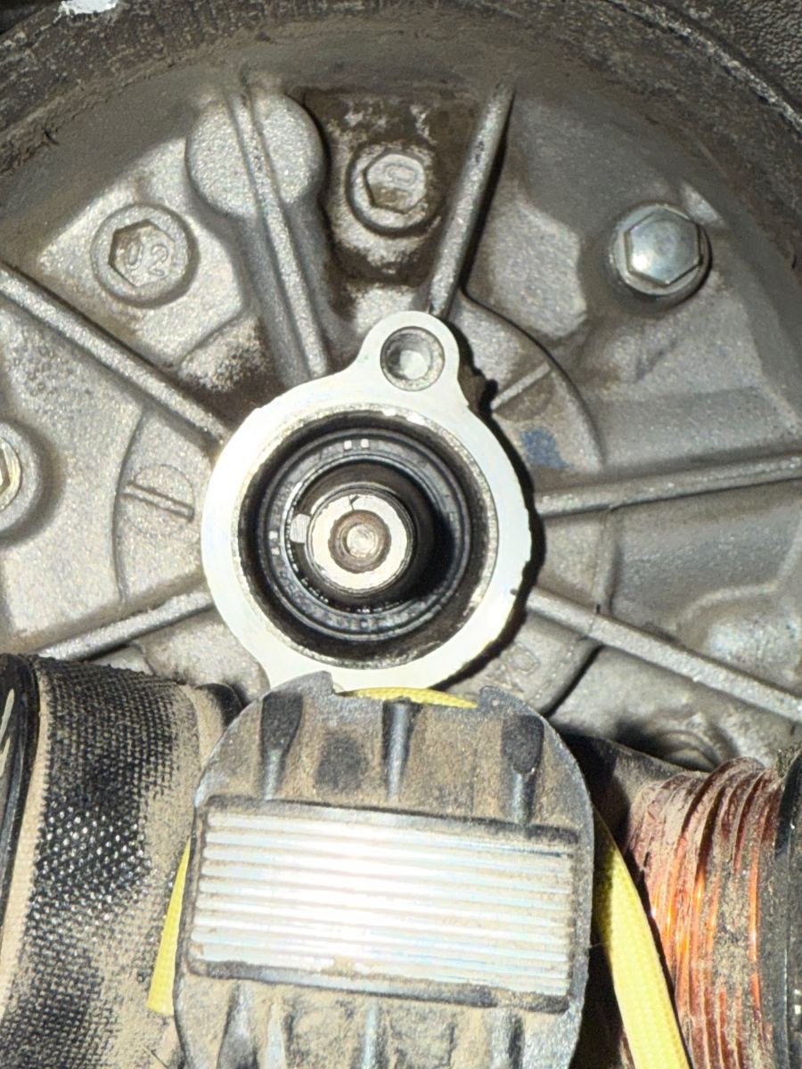

Saeresya Posté(e) le 1 février Signaler Partager Posté(e) le 1 février Bonsoir, à tous je rénove un tkr furious, mais j’ai une prise d’air quel que part j’ai changé tous les joints du bas moteur Je soupçonner les joints spy donc je viens de démonter également pour voir, je vous ai mis des photos côté allumage et variateur qu’en pensez vous ? sinon je soupçonner aussi, la pipe admission origine grise avec la tétine doré au dessus, mais comment la tester ? Merci Lien vers le commentaire Partager sur d’autres sites More sharing options...

Saeresya Posté(e) le 1 février Auteur Signaler Partager Posté(e) le 1 février Le 01/02/2025 à 19:26, Bader a dit : Salut la tétine sert à la dépression elle doit être branché. Idéalement faudrait mettre ton moteur sous pression et regarder avec un manomètre pour voir si il tient la pression et même comme cela c'est moteur froid parfois à chaud ça peut changer . Dérouler Oui, la dépression est bien brancher a la tétine Mais au vu des photos, les joints spy ne sont pas en cause ? Donc pas la peine de les changer ? J'ai pas de manomètre par contre, j'ai des outils standard Lien vers le commentaire Partager sur d’autres sites More sharing options...
Bader Posté(e) le 1 février Signaler Partager Posté(e) le 1 février Le problème c'est que je vois rien de flagrant.. . Ton moteur est sur le scooter ? Lien vers le commentaire Partager sur d’autres sites More sharing options...
Saeresya Posté(e) le 1 février Auteur Signaler Partager Posté(e) le 1 février Le 01/02/2025 à 19:39, Bader a dit : Le problème c'est que je vois rien de flagrant.. . Ton moteur est sur le scooter ? Dérouler Oui, le moteur est sur le scooter Lien vers le commentaire Partager sur d’autres sites More sharing options...
Alain Posté(e) le 1 février Signaler Partager Posté(e) le 1 février Les joints spi ont l'air secs, je ne pense pas que le souci vienne de là. Lorsque le moteur est au ralenti, il tourne haut, puis diminue jusqu'à se couper? C'est le principal symptôme d'une prise d'air. Lien vers le commentaire Partager sur d’autres sites More sharing options...

Saeresya Posté(e) le 11 février Auteur Signaler Partager Posté(e) le 11 février Bonsoir, après avoir vérifié mes joints spy, j'ai donc démonté la cloche et la bobine, mes joints spy était OK du coup j'ai remonter l'allumage ( bobine+cloche) bilan j'ai plus d'allumage alors qu'avant le démontage de celle ci j'en ai toujours eu Sachant que j'ai remonter tout a l'identique Auriez vous une idée ? ou une manipulation que j'ai peut être pas faite après le remontage ? merci a vous Lien vers le commentaire Partager sur d’autres sites More sharing options...
Max Blackbird Posté(e) le 11 février Signaler Partager Posté(e) le 11 février Peut-être ton faisceau d'allumage qui est coupé dans un coin Lien vers le commentaire Partager sur d’autres sites More sharing options...
Saeresya Posté(e) le 11 février Auteur Signaler Partager Posté(e) le 11 février Pourtant j'ai rien toucher d'autre que la cloche et le stator d'allumage ? Comment ca peut être possible ? Sachant que ca fait 3,4 mois que je l'ai et j'ai jamais eu un problème d'allumage avant ce démontage pour vérifié mes joints spy Lien vers le commentaire Partager sur d’autres sites More sharing options...
Yasss220 Posté(e) le 12 février Signaler Partager Posté(e) le 12 février Tu l’as sûrement mal remonté, ou oublié la clavette, redémonte remonte et nettoie la fiche de connexion au faisceau avec du wd40 Lien vers le commentaire Partager sur d’autres sites More sharing options...

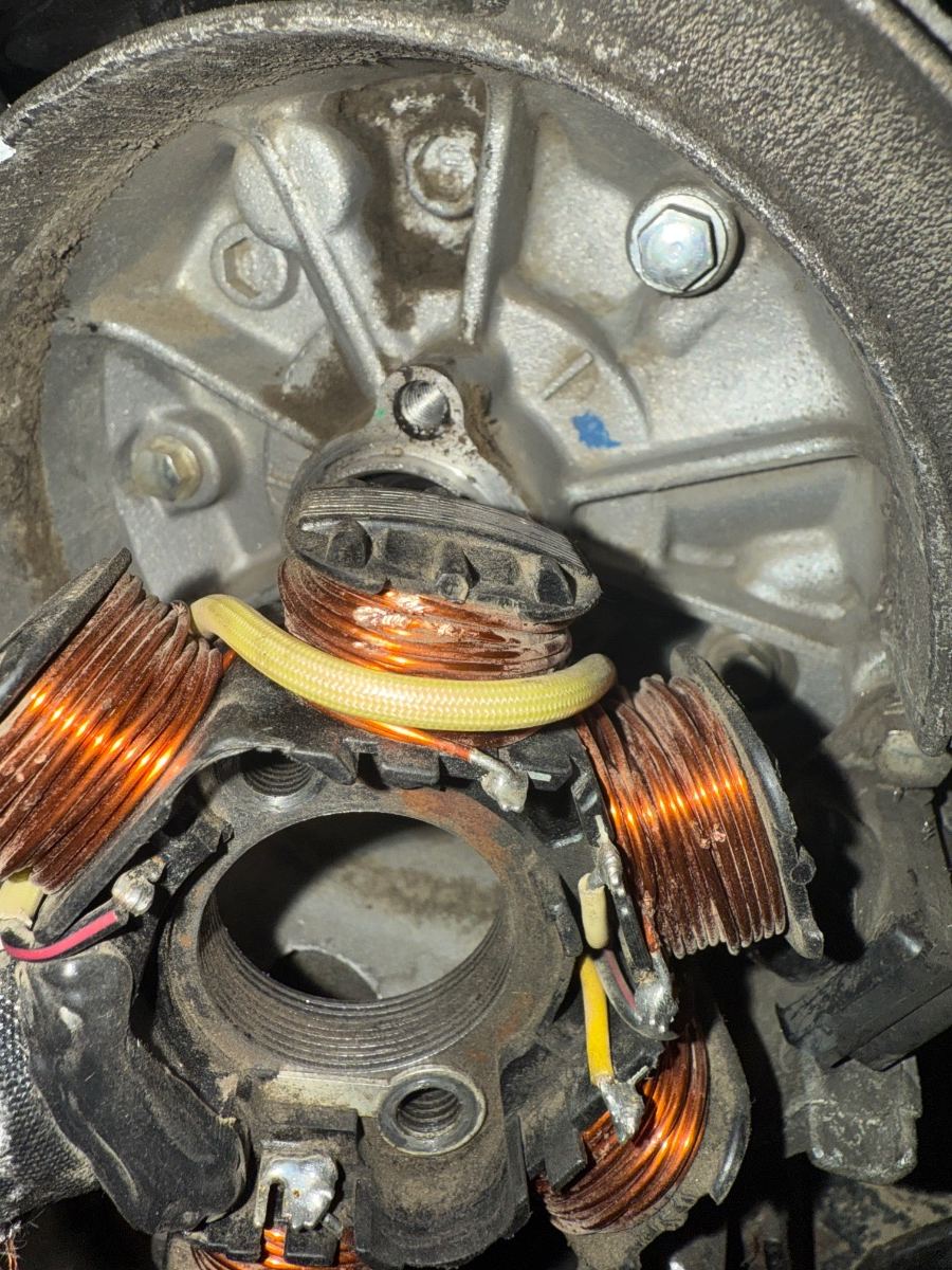

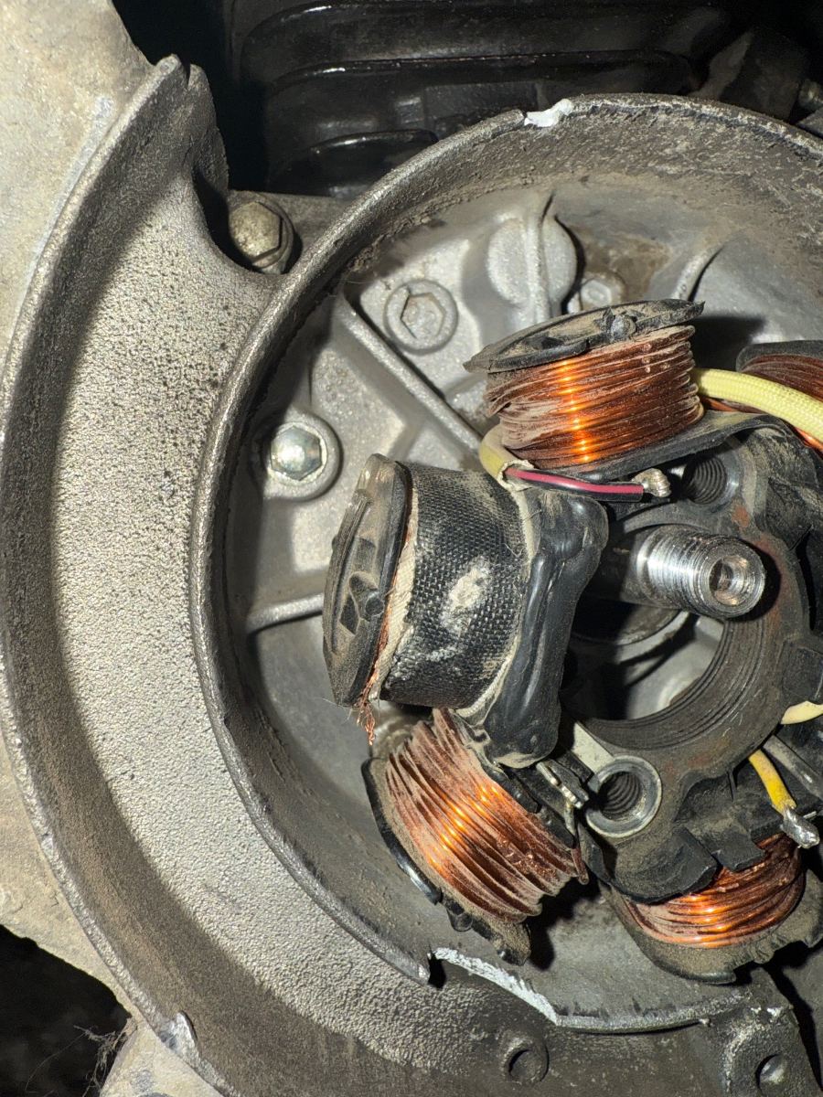

Saeresya Posté(e) le 12 février Auteur Signaler Partager Posté(e) le 12 février Bonjour, la clavette est bien dessus par contre j’ai remarquer que j’ai légèrement endommager le stator en le démontant la 1 er fois voici des photos pensez vous que c’est la cause ? Lien vers le commentaire Partager sur d’autres sites More sharing options...
Alain Posté(e) le 12 février Signaler Partager Posté(e) le 12 février Fort probable qu'il soit HS, en effet... Lien vers le commentaire Partager sur d’autres sites More sharing options...
Saeresya Posté(e) le 13 février Auteur Signaler Partager Posté(e) le 13 février Bonsoir a tous, je vous donne des nouvelles. Du coup c'était bien le stator qui était HS je l'ai remplacer aujourd'hui j'ai retrouver de l'allumage et de l'étincelle. Le scooter démarre et cale 2 sec après, tout est d'origine (carburateur gurtner 12 et donc gicleur de 52) j'ai changé le piston et segments neuf j'ai une bonne compression, j'ai changé joints d'embase, clapets, culasse et la boîte a clapets et neuve. Du coup la je sais pas quoi faire .. Lien vers le commentaire Partager sur d’autres sites More sharing options...

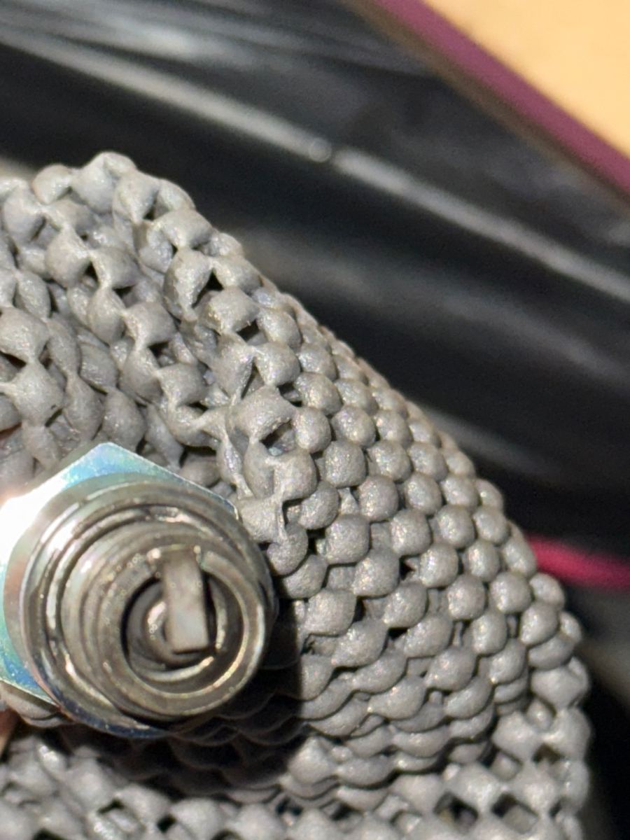

Saeresya Posté(e) le 14 février Auteur Signaler Partager Posté(e) le 14 février Bonjour à tous, je viens vous donner des nouvelles j’ai acheté une nouvelle bougie, et ça a fait la différence du coup maintenant il démarre mais je suis obligée de mettre 1 coup de kick et de légèrement tournée la poignée pour qu’il s’allume Une fois démarré il tiens le ralentit quelques seconde puit s’éteint (que je règle la vis de ralenti ou non) Je l’ai tester sur 100m pendant 5 min il roule mais il a plusieurs trous avec de vraiment ce lancer pleins régime Voici la couleur de la bougie neuve après 5 min de test je sais pas si c’est significatif sachant que c’est un gurtner 12 d’origine avec son gicleur de 52 j’ai un bot d’origine débridé, variateur yasuni (poids origine) kit origine Lien vers le commentaire Partager sur d’autres sites More sharing options...
