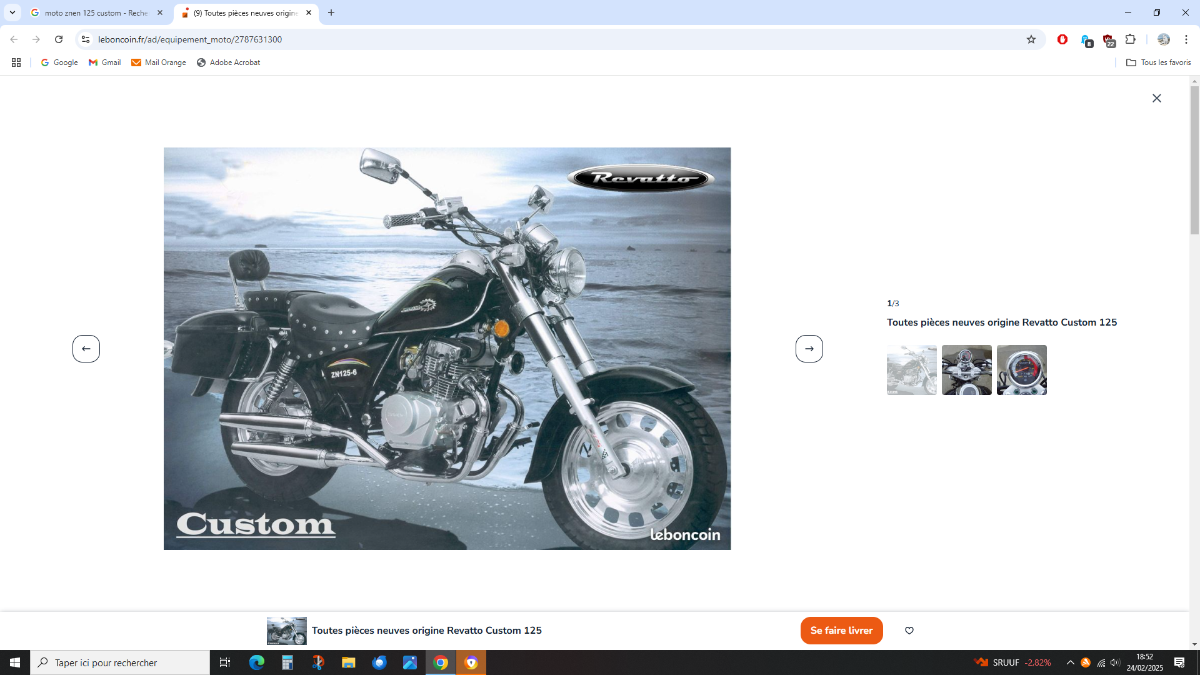

BENES24 Posté(e) le 27 février 2025 Signaler Posté(e) le 27 février 2025 Bonjour ,je suis nouveau sur le site, je restaure une moto 125-6 custom marque ZNEN ou REVATTO y aurait il des connaisseurs et conseil de remise en route la moto est restée 5 ans à l'arrêt, seulement 1400km au compteur Merci pour vos conseils
0 boostycom Posté(e) le 27 février 2025 Signaler Posté(e) le 27 février 2025 Salut, Commence par virer toute l'essence, et nettoie le carburateur, car l'essence se dégrade en laissant un espèce de vernis.
0 Alain Posté(e) le 27 février 2025 Signaler Posté(e) le 27 février 2025 il y a 11 minutes, boostycom a dit : Salut, Commence par virer toute l'essence, et nettoie le carburateur, car l'essence se dégrade en laissant un espèce de vernis. Tu sais quoi, je partirai carrément sur un remplacement de cabrurateur. J'ai déjà vu des engins de ce genre ne plus tourner pendant un laps de temps, et c'était la merde... En plus de ça, il faudrait bien évidemment faire la vidange d'huile moteur, purger les freins, lubrifier la chaîne (voire la remplacer selon l'état), graisser tout ce qui est axe et articulations... 1

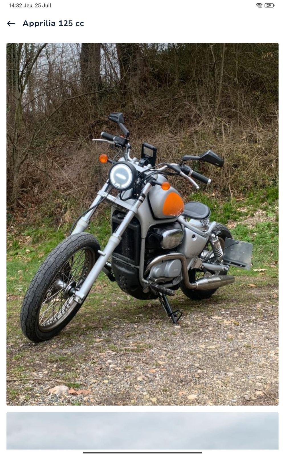

0 Max Blackbird Posté(e) le 27 février 2025 Signaler Posté(e) le 27 février 2025 Ah c'est sûr que ce n'est pas ma petite italienne,une vidange liquide de frein et roule
0 Bader Posté(e) le 27 février 2025 Signaler Posté(e) le 27 février 2025 (modifié) ce n'est pas la tienne celle là. La tienne ne roule pas comme la plupart des italiennes. Modifié le 27 février 2025 par Bader
0 Max Blackbird Posté(e) le 27 février 2025 Signaler Posté(e) le 27 février 2025 il y a 2 minutes, Bader a dit : ce n'est pas la tienne celle là. La tienne ne roule pas comme la plupart des italiennes. Commence pas à faire chier
