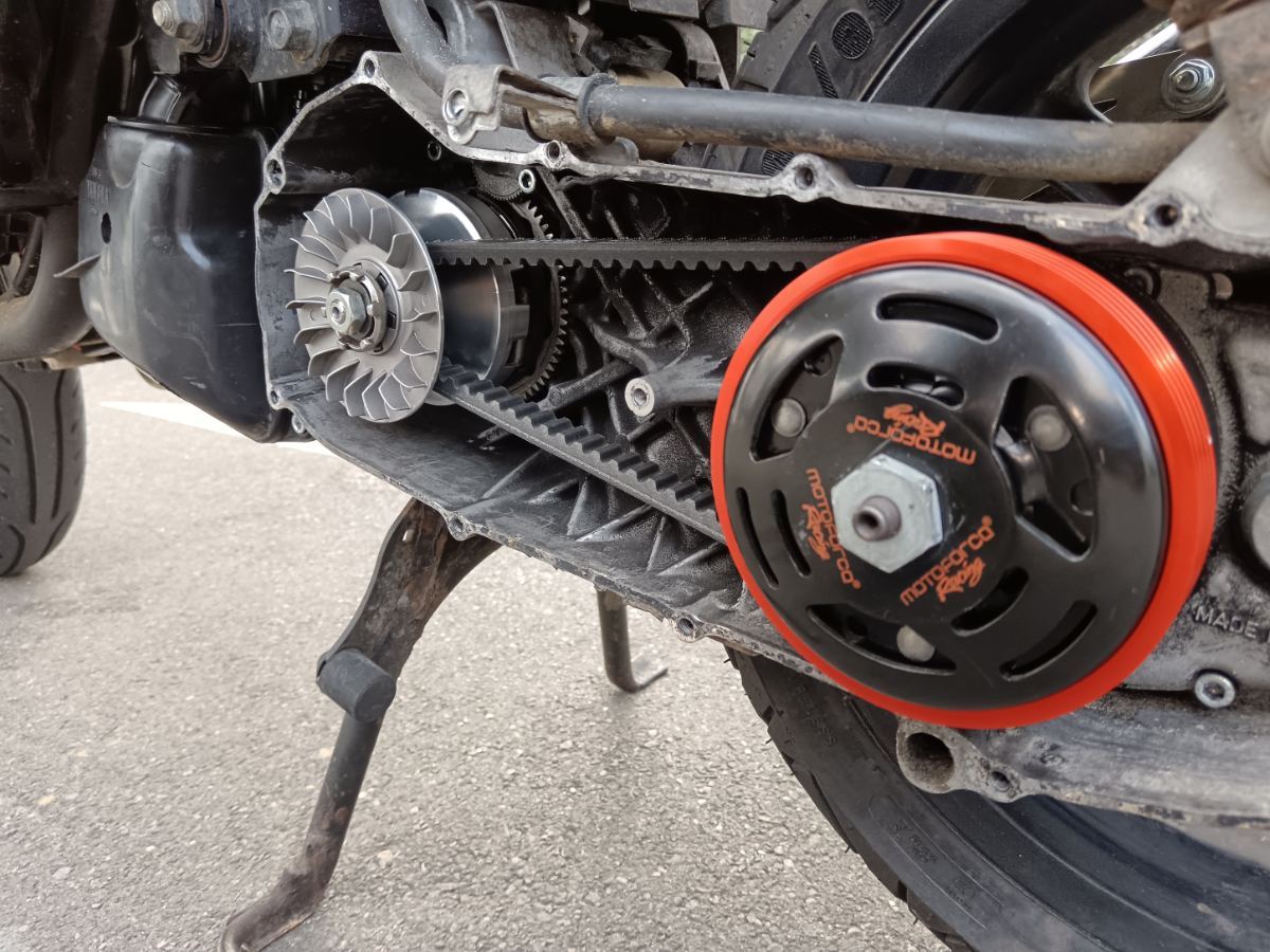

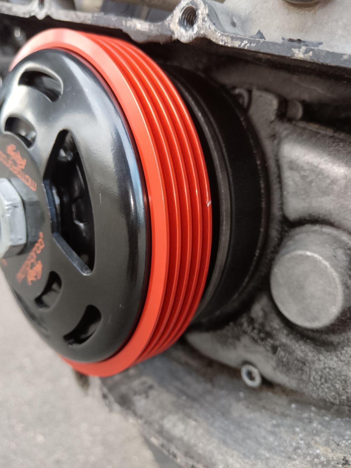

Bonjour la team, voilà j'ai installé un kit 70 fonte motoforce sur mon aerox
Configuration:
Carburateur 17,5
variateur motoforce racing
Embrayage et cloche motoforce racing
Ressort de poussée blanc Malossi
Ressort d'embrayage jaune malossi
Courroie ARTEK 759mn

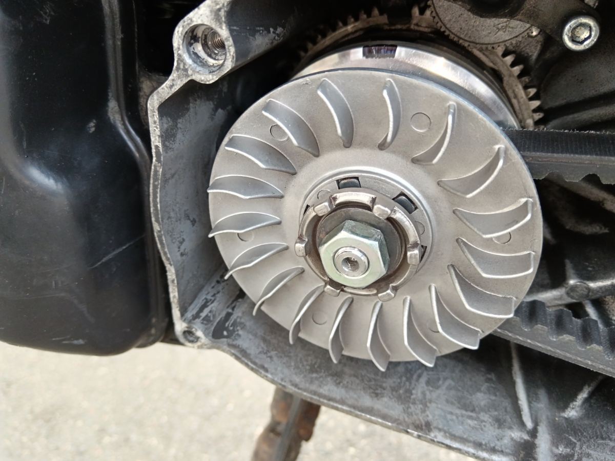

Car la courroie motoforce vendu avec le kit variation ne montée pas en haut du correcteur de couple.
Ma question et de savoir pourquoi le scooter a une bonne patate jusque à 70km/h et ensuite il galère à roulé plus vite. Pour info ma courroie monte jusqu'à 2,5 cm en haut de variateur.

Je ne suis pas du tout fan des pièces de la marque Motoforce, et je pense que ton variateur pourrait être le responsable.

Pour la courroie, elle ne montera jamais au maximum du variateur, il y a toujours une petite partie de la plage qui n'est pas utilisée sur les variateurs pour moteurs Minarelli.

Oui c'est exactement celui-là ? Tu pense que ça joue quelque chose niveau vitesse de pointe ? Le variateur !
Tu n'as pas un autre variateur pour tester?
Faut pas se leurrer, de nos jours l'ensemble variateur/courroie à moins de 70€, c'est clairement pas qualitatif...

bon courage avec une telle marque j'ai eux des souci de pièce avec je ne prend plus riens de chez eux à part de la visserie ou il son pas mauvais
ton variateur et en cause il te faudrais un malossi ou polini
un ressort jaune minimum en pousser et non un blanc et des galet de 4,5 pour tester et voir ce que sa donne
Salut fred, tu as déjà essayé les kit de cette marque ? Ci oui, ça a tenue combien de temps ? Je viens de faire un tour et effectivement le variateur je sent bien qu'il accroche pas comme un malossi, il faut vraiment que je change ça. Pour le ressort de poussée j'ai déjà testé avec un jaune effectivement c'est plus réactif mais j'aime pas le comportement du scooter avec et en plus il ne va pas plus vite pour autant. Pour moi avec le blanc il a un meilleur comportement, après tout ce n'est pas un kit super puissant non plus

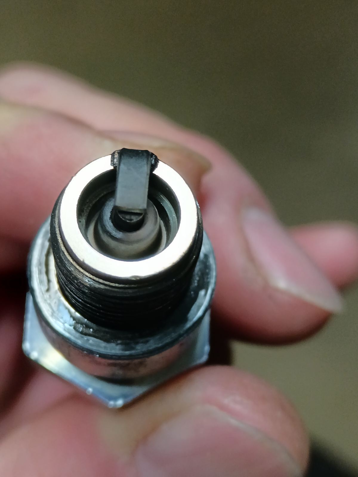

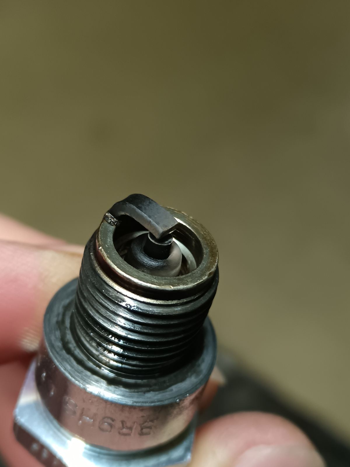

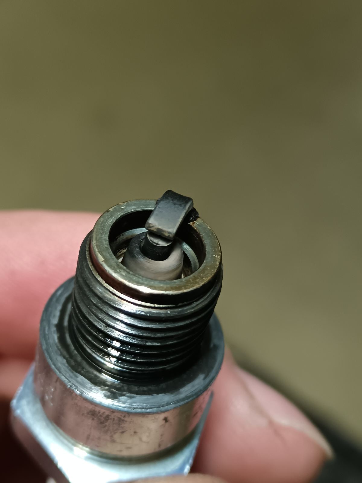

Je vous poste une photo de ma bougie dite moi ce que vous en pensez, sachant quel a à peine 20kmIMG_20250316_164703.jpg.1b4654c4051164e403bd87a3e2ec5259.jpgIMG_20250316_164652.jpg.0a3d8870b550dcbbf17c5e3ffebe91b6.jpgIMG_20250316_164645.jpg.4263968fd4360abcd0ecb013aaf4d638.jpg
kit non tester mais j'ai eux que des retour négatif
la tu es clairement trop riche ta bougie doit être marron brique

pour le variateur tu as le cultivar mhr en galet de 16x13 mais qui es comme le over range a sa tu rajoute un correcteur de couple top perf et une courroie adapter tu serra pas mal
Variateur Grand plage tu es obligé d'enlever le système de démarreur c'est justement en enlevant cette pièce que tu récupères la place pour avoir une grande plage de travail. En variation faut pas se prendre la tête tu prends Polini ou malossi.De plus avec ta configuration ça ne sert a rien de foutre des 1000 et des 100 sur un variateur go qui t'avancera pas plus qu'un petite plage
Je préconise l'achat d'un pack Polini à environ 100e variateur courroie et ressort
