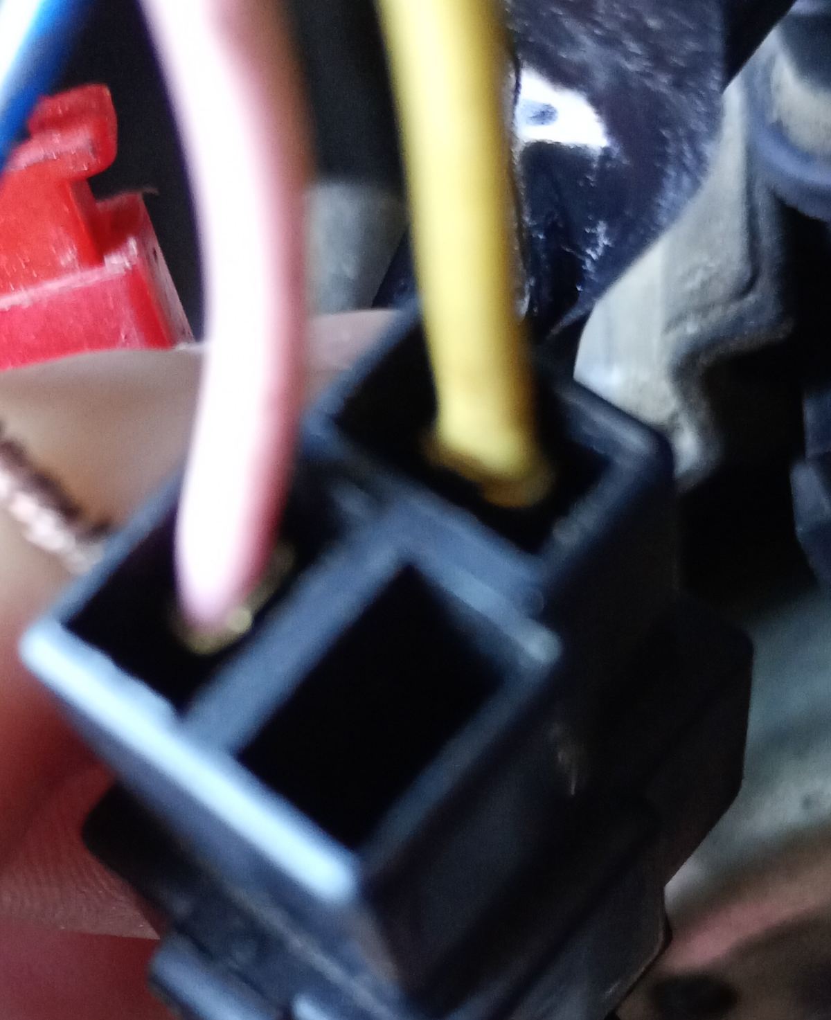

kimco Posté(e) le 8 septembre 2025 Signaler Posté(e) le 8 septembre 2025 Bonjour j'ai le même souci ma batterie se charge plus en roulant j'ai changé mon stator et mon moteur mais un fil rose comme sur la photo
