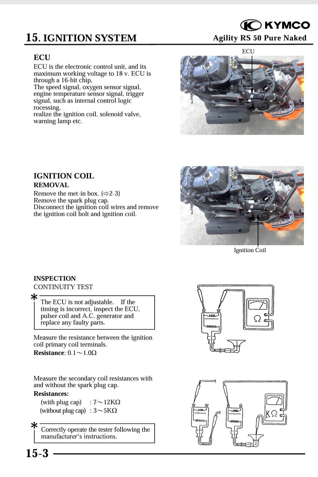

BBA Posté(e) le 26 avril 2025 Auteur Signaler Posté(e) le 26 avril 2025 (modifié) Bonjour De retour de voyage et après avoir mis la main sur un manuel atelier du kymco naked, j'ai effectué de nombreuses mesures de différents composants électroniques. Tout est conforme à l exception de la bobine dont la résistance de la bobine primaire est plus élevée comparée avec la valeur indiquée dans le manuel. Dans le manuel, il est indiqué que la résistance de la bobine primaire oscille entre 0,1 et 1,0 ohm. Or je mesure 3 à 4 ohm. Dans le manuel, il est indiqué que la résistance de la bobine secondaire oscille entre 3 et 5 kohm sans capuchon et entre 7 et 12 kohm avec capuchon. Or, je mesure 1.7 kohm avec et sans capuchon. j'ai changé la bobine en mettant une bobine dont la résistance est de 0.9 ohm. Or, l étincelle est beaucoup plus faible. Mes question, 1. Est ce le capuchon doit avoir une résistance ? si oui, quelle valeur ? 2. Pourquoi l étincelle à faibli lorsque j'ai changé la bobine ? 3. Le fait d avoir une étincelle plus faible n est il pas plutôt lié à l utilisation d une bougie non adaptée ? Par avance merci pour votre aide. Modifié le 26 avril 2025 par BBA
Alain Posté(e) le 27 avril 2025 Signaler Posté(e) le 27 avril 2025 La résistance d'un capuchon est de 5K ohm il me semble. Quel modèle de bobine as tu pris?
BBA Posté(e) le 27 avril 2025 Auteur Signaler Posté(e) le 27 avril 2025 Bonjour j'ai effectué un test de comparaison avec un autre scooter Agility 50. Finalement, ce qui est important est la valeur de la résistance de la bobine secondaire avec l antiparasite monté. En effet, il existe des antiparasite avec une résistance 15kohm couplé à une bobine secondaire de 3kohl et des fois on trouve des antiparasite de 0 kohm couplé à une bobine secondaire de 15kohm. Je pense que je dois chercher la panne ailleurs. Prochaine étape va être de remplacer le carburateur piloté par un carburateur non piloté. A bientôt
