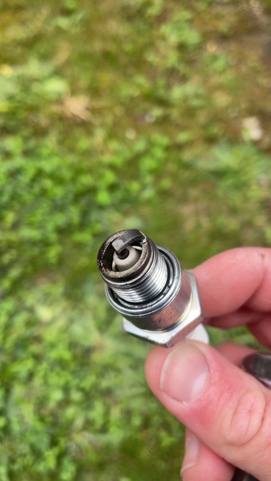

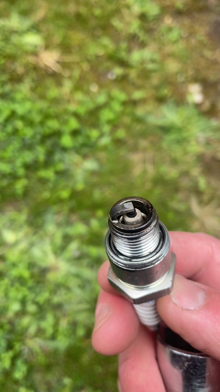

Sodef Posté(e) le 21 avril 2025 Auteur Signaler Posté(e) le 21 avril 2025 (modifié) Voilà la bougie.. La vis de richesse est desserré à 2 tours et demi. Modifié le 21 avril 2025 par Sodef
Alain Posté(e) le 21 avril 2025 Signaler Posté(e) le 21 avril 2025 C'est avec le carburateur d'origine que la bougie a cette couleur? Tu as quoi comme gicleur?
Sodef Posté(e) le 21 avril 2025 Auteur Signaler Posté(e) le 21 avril 2025 Oui et j’ai un peu touché au vis de ralentit et de richesse et là elle elle est noir mais brout toujours.. Je n’ai pas démonté le carburateur sachant qu’il est d’origine et neuf, les gicleurs doivent être d’origine aussi..

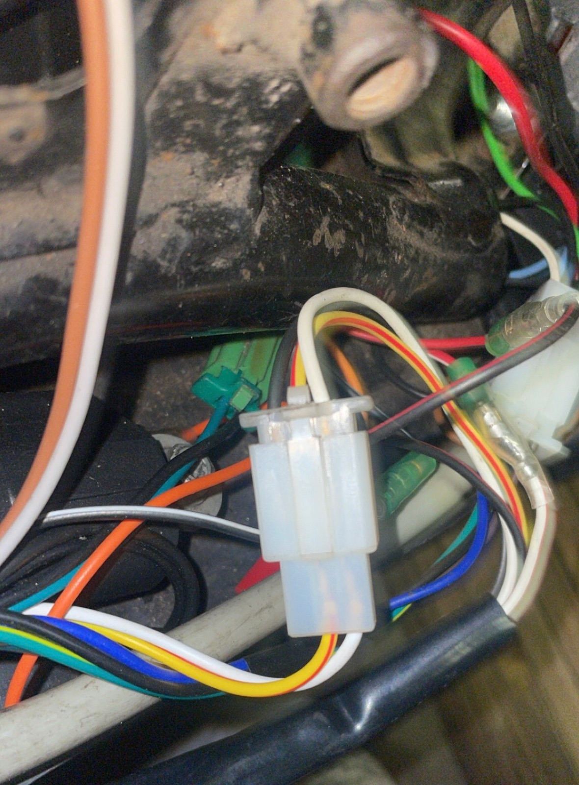

Sodef Posté(e) le 21 avril 2025 Auteur Signaler Posté(e) le 21 avril 2025 (modifié) Carburateur 12 type origine starter manuel https://www.maxi-pieces-50.fr/product/pack-carburation-type-origne-pour-mbk-booster-bw-s-2003-starter-manuel Le stator que j’ai installé à un fil en plus.. Voici les photos Modifié le 21 avril 2025 par Sodef

rph.lrb Posté(e) le 29 avril 2025 Signaler Posté(e) le 29 avril 2025 Le 20/04/2025 à 23:16, Sodef a dit : Salut à tous, J’ai acheté un Mbk booster de 1998 qui ne roulait plus suite au stator mort. J’ai tous remis d’origine avec des pièces neuves sauf le cylindre qui est un kit 50 mais pas sûr (demi-lune à la sortie d’échappement). Il a démarré de suite, il tourne bien au ralentit, un beau bruit d’origine. Mais le scooter broute et avance à 5kmh, fume blanc et sans fort l’huile (pas cramé). Est-ce que un carburateur neuf est déjà (réglé) ? Ou faut-il réglé la vis d’air et le ralenti ? Sachant qu’au premier démarrage il a tout de suite tenu le ralentit.. J’ai lu beaucoup de poste, pas assez d’essence qui arrive, pré-serrage.. boîtier cdi.. soit tu es beaucoup trop riche soit tu as un souci de masse moteur
