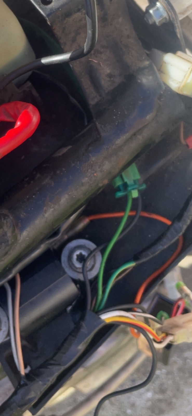

jimmy@ Posté(e) le 15 mai 2025 Signaler Posté(e) le 15 mai 2025 (modifié) salut, après avoir vue et entendu la vidéo je pense a un souci électrique. sur les booster 1er generation il y avais 2 cdi differant , un des 2 avais un fils rouge qui se branchais aux faisseaux et qui est en fait une bride qui t'empeche de prendre des tr/mn. met une tof de ton cdi , y a un petit ou un gros rectangulaire . Modifié le 15 mai 2025 par jimmy@
Sodef Posté(e) le 15 mai 2025 Auteur Signaler Posté(e) le 15 mai 2025 Il y a 3 heures, jimmy@ a dit : salut, après avoir vue et entendu la vidéo je pense a un souci électrique. sur les booster 1er generation il y avais 2 cdi differant , un des 2 avais un fils rouge qui se branchais aux faisseaux et qui est en fait une bride qui t'empeche de prendre des tr/mn. met une tof de ton cdi , y a un petit ou un gros rectangulaire . Salut, j’ai retrouvé que ça dans mon tel. J’en fais une plus belle demain matin
Sodef Posté(e) le 16 mai 2025 Auteur Signaler Posté(e) le 16 mai 2025 (modifié) Il y a 6 heures, jimmy@ a dit : salut, après avoir vue et entendu la vidéo je pense a un souci électrique. sur les booster 1er generation il y avais 2 cdi differant , un des 2 avais un fils rouge qui se branchais aux faisseaux et qui est en fait une bride qui t'empeche de prendre des tr/mn. met une tof de ton cdi , y a un petit ou un gros rectangulaire . La bride c’est 5 fiches, j’ai 4 fiches sur le boîtier cdi. Une prise d’air pourrais faire cela ? Modifié le 16 mai 2025 par Sodef
jimmy@ Posté(e) le 16 mai 2025 Signaler Posté(e) le 16 mai 2025 Il y a 19 heures, Sodef a dit : La bride c’est 5 fiches, j’ai 4 fiches sur le boîtier cdi. Une prise d’air pourrais faire cela ? une prise d'air ferais style pas assé d'essence , le contraire de ce qu'il te fait , monte un gicleur plus petit (-8 points) et vois s'il te fait toujours pareil . dur à définir si ça vient de l'allumage ou carburateur trop riche.
