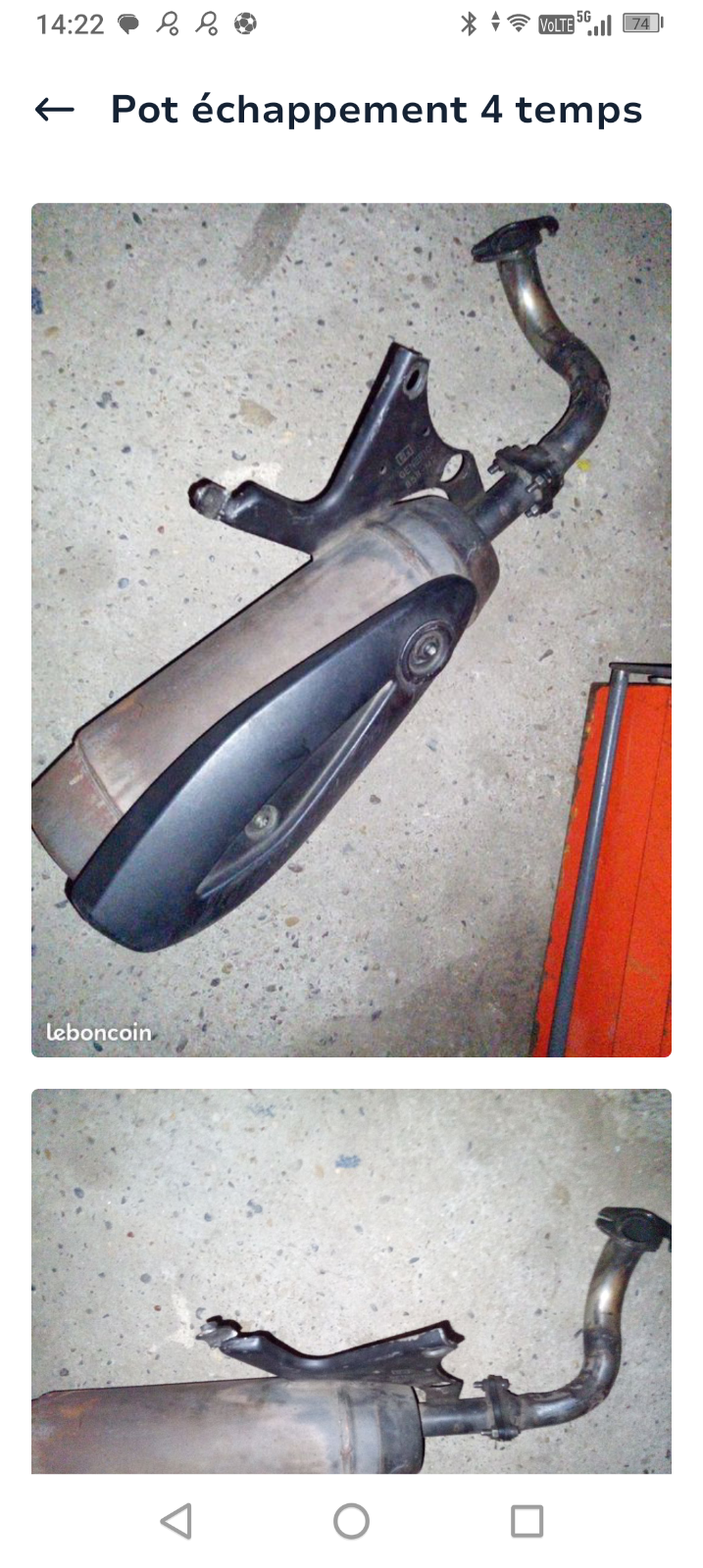

dadidou92 Posté(e) le 15 juin 2025 Signaler Posté(e) le 15 juin 2025 Bonjour je possède un kisbee 4 temps le pot est cassé et ce que je voudrais savoir est-ce que tous les pots pour scooter 4 temps vont sur kisbee où est-ce que les kisbee sont plus longs ? Car j'ai l'impression que le tube qui va jusqu'au cylindre est plus long. Je vous joins la photo du pot que j'ai trouvé c'est pour quatre temps est-ce que vous pouvez me dire si il irai sur un kisbee. Merci

Alain Posté(e) le 15 juin 2025 Signaler Posté(e) le 15 juin 2025 Salutations. Pour commencer, le pot sur la photo est un pot pour scooters CPI/Keeway et autres scooters à moteur 1PE40QMB. Il n'est donc clairement pas compatible avec ton scooter. Le Kisbee 4t est équipé d'une variante du moteur GY6 139QMB, il y a donc pas mal de pots d'échappement compatibles. Si tu ne veux pas te prendre la tête, ni te ruiner, je te suggère ceci: pot d'échappement racing peugeot kisbee - gy6 scooter chinois - 139qmb
