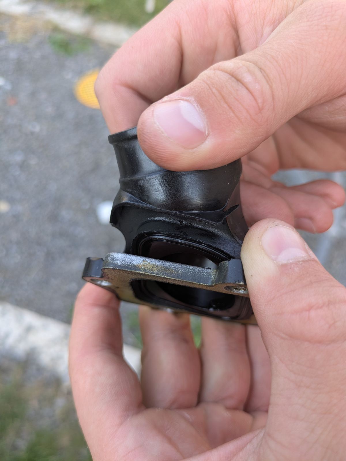

Kenny06 Posté(e) le 13 juillet 2025 Auteur Signaler Posté(e) le 13 juillet 2025 Bon j'ai voulu refaire le test d'étanchéité et je me suis rendu compte de cela... Pipe neuve aliexpress... Bref je vais commander une nouvelle chez Yam
fred82000 Posté(e) le 13 juillet 2025 Signaler Posté(e) le 13 juillet 2025 ton souci et trouver tu aurais pris une polini tu aurais pas eux ce souci
Kenny06 Posté(e) le 20 juillet 2025 Auteur Signaler Posté(e) le 20 juillet 2025 (modifié) Bonsoir, Je viens apporter quelques nouvelles. Après avoir monté la nouvelle pipe, le nitro avait encore le problème, j'ai donc refait un test d'étanchéité avec des pièces imprimées en 3d pour boucher l'échappement et mettre en pression sur la pipe, résultat j'avais encore une toute petite fuite au pied du cylindre, le kit airsal était vendu avec un joint alu, j'ai donc remonté en mettant un peu de pâte sur le joint. Nouveau test a 1.2 bars, aucune perte pendant 2 min, donc de ce côté là c'était ok, a chaud j'ai également injecté du start pilote un peu partout et plus de variation de régime. Malgré cela j'avais encore le souci, moteur tiède le scooter prend 80, dès qu'il est bien chaud, soit il plafonnait a 50, soit j'avais encore ce trou à la carburation, j'ai refait mes réglages de richesse, je suis tombé a 105 en gicleur principal. J'en avais un peu marre de ne pas trouvé, j'ai donc remis le pot d'origine, et la bizarrement le scooter marchait bien, il plafonne a 70 mais ne faisait plus du tout de trou ou de perte de puissance, j'avais un pot sport tehnigas sur un vieux jog, j'ai mis ce pot et idem, le scooter marchait nickel, je remet le leovince tt, le scooter remerde au bout de 2min... Bref j'ai viré le pot leovince mais je ne comprends pas le phénomène... Si vous avez une idée... Modifié le 20 juillet 2025 par Kenny06
