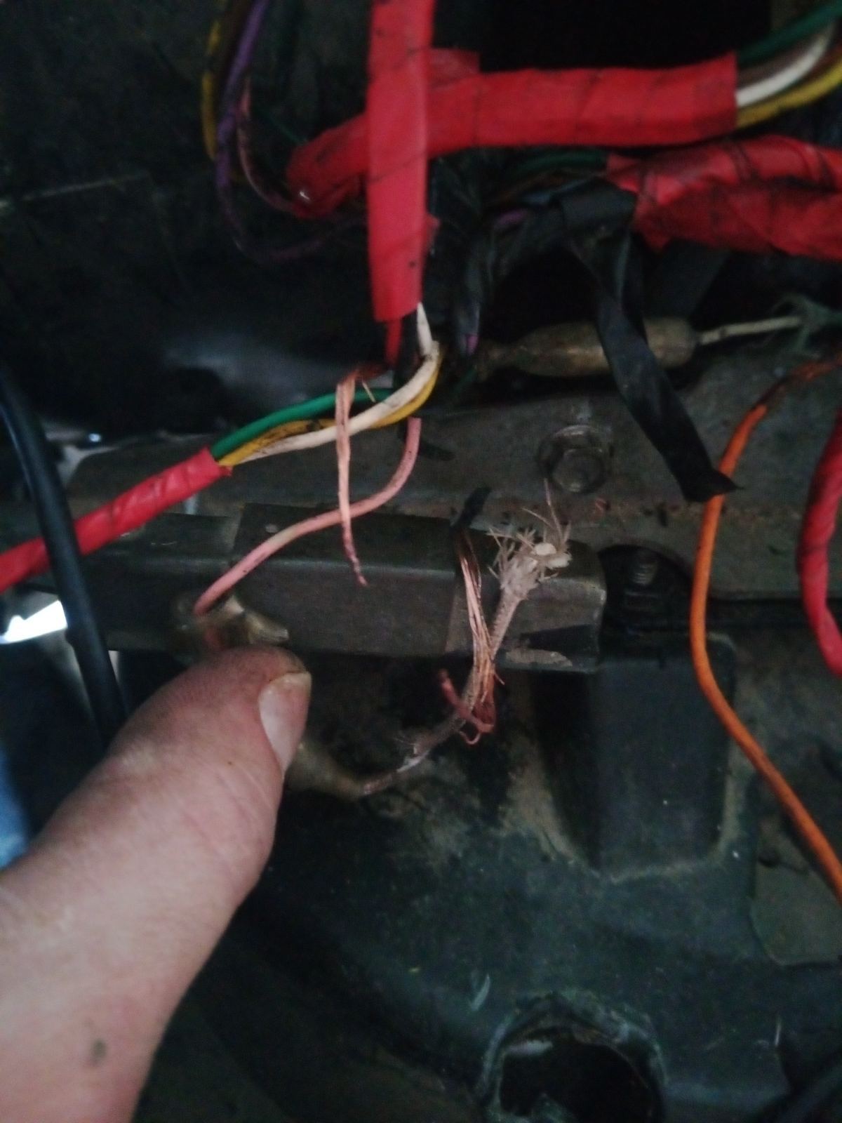

sebdu10 Posté(e) le 25 octobre 2025 Auteur Signaler Posté(e) le 25 octobre 2025 Il y a 3 heures, fred82000 a dit : commence déja par le spy que ces souvent voir presque tout le temps due a ça ton souci rencontré ou sinon bien moins probable mais aussi un cdi un peu fatigué j'ai changé les 2 spi, changer l'allumage, le CDI , par contre, quand j'ai tester avec la bougie sur le cadre si l'allumage était bon avant de tous remonter, une grosse fumée est sortie de la face avant, j'ai regardé, je n'ai rien vue de cramé, fusible ok, j'ai retester en allumant le scoot et níquel, il démarre, je ne sais pas pourquoi il il y a euros de la fumée, première fois de ma vie que je vois ça
fred82000 Posté(e) le 25 octobre 2025 Signaler Posté(e) le 25 octobre 2025 tu as pas un composent qui a cramer ou chauffer un peu trop
sebdu10 Posté(e) le 25 octobre 2025 Auteur Signaler Posté(e) le 25 octobre 2025 A, j'ai trouvé, c'est la masse qui est accroché à la grande résistance devant, je sais même pas à quoi elle sert il y a 13 minutes, fred82000 a dit : tu as pas un composent qui a cramer ou chauffer un peu trop
Alain Posté(e) le 25 octobre 2025 Signaler Posté(e) le 25 octobre 2025 Salut. Il me semble que cette résistance sert pour les phares. 1

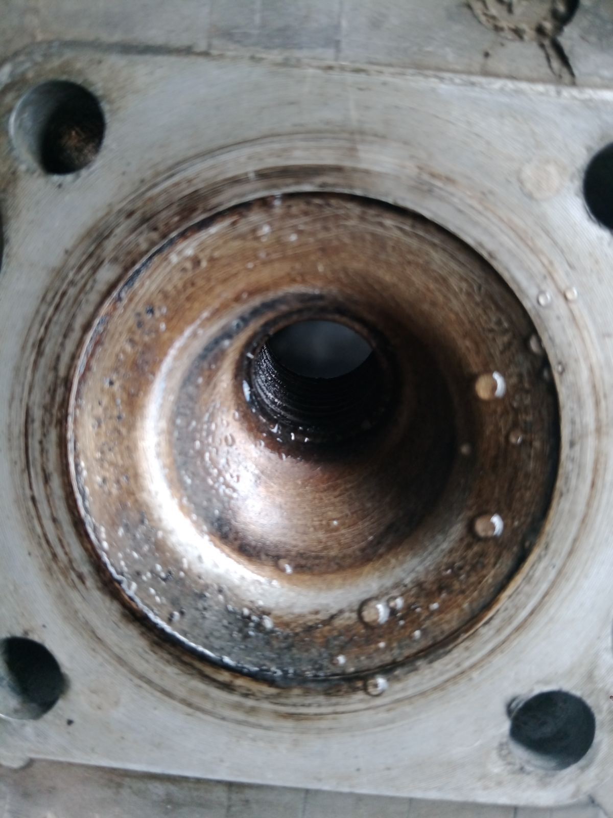

sebdu10 Posté(e) le 25 octobre 2025 Auteur Signaler Posté(e) le 25 octobre 2025 il y a 9 minutes, Alain a dit : Salut. Il me semble que cette résistance sert pour les phares. Je pense aussi mais les phares marche, du moins l'avant déjà, et bordel, j'ai remonté cylindre piston, car le piston que j'avais avec une côte plus petite que celui préconisé, donc pas de risque, j'ai mis un autre piston, je réserve la culasse en croix, normale et boulette, vis de casser, il faut je redémonte tous, en démontant, par contre, j'avais de l'eau sur le pistons et la culasse, enfin pour moi, c'est de l'eau vue sa perle avec l'essence, comment c'est arrivé ?
fred82000 Posté(e) le 25 octobre 2025 Signaler Posté(e) le 25 octobre 2025 ces bien pour les phare @Alain tu as pareil sur les nitro et je crois aussi booster 1
sebdu10 Posté(e) le 25 octobre 2025 Auteur Signaler Posté(e) le 25 octobre 2025 il y a 1 minute, fred82000 a dit : ces bien pour les phare @Alain tu as pareil sur les nitro et je crois aussi booster Tu vois Fred, mon soucis qu'il a calé et galère a rouler, doit venir de ça.
Alain Posté(e) le 25 octobre 2025 Signaler Posté(e) le 25 octobre 2025 Il y a 2 heures, sebdu10 a dit : Tu vois Fred, mon soucis qu'il a calé et galère a rouler, doit venir de ça. Non, le circuit d'éclairage n'a rien à voir avec l'allumage. Ton scooter a choppé la flotte par l'admission, tout simplement. Sur les Peugeot verticaux à air, il y a un plastique qui vient s'emboîter sur le cache du cylindre. Très souvent, ce cache est manquant car il ne tient pas, et la bougie se retrouve exposée.

sebdu10 Posté(e) le 26 octobre 2025 Auteur Signaler Posté(e) le 26 octobre 2025 Il y a 15 heures, Alain a dit : Non, le circuit d'éclairage n'a rien à voir avec l'allumage. Ton scooter a choppé la flotte par l'admission, tout simplement. Sur les Peugeot verticaux à air, il y a un plastique qui vient s'emboîter sur le cache du cylindre. Très souvent, ce cache est manquant car il ne tient pas, et la bougie se retrouve exposée. Salut Alain, pour tant j'ai bien le cache qui recouvre le cylindre et le caoutchou de l'antiparasite qui s'emboîte dedans et comment est-ce possible que l'eau puisse s'infiltré par le puit de la bougie?
Alain Posté(e) le 26 octobre 2025 Signaler Posté(e) le 26 octobre 2025 (modifié) il y a une heure, sebdu10 a dit : Salut Alain, pour tant j'ai bien le cache qui recouvre le cylindre et le caoutchou de l'antiparasite qui s'emboîte dedans et comment est-ce possible que l'eau puisse s'infiltré par le puit de la bougie? Pour l'eau dans le moteur, c'est par l'admission, mais si tu n'as pas ce cache pour protéger la bougie et l'antiparasite, ça n'aide pas non plus. Peugeot Endcap Cylinder Squab / Fight - Pièces d'origine - EasyParts.fr - Pièces et accessoires tous scooters et cyclomoteurs Modifié le 26 octobre 2025 par Alain 1
Solution sebdu10 Posté(e) le 26 octobre 2025 Auteur Solution Signaler Posté(e) le 26 octobre 2025 il y a 11 minutes, Alain a dit : Pour l'eau dans le moteur, c'est par l'admission, mais si tu n'as pas ce cache pour protéger la bougie et l'antiparasite, ça n'aide pas non plus. Peugeot Endcap Cylinder Squab / Fight - Pièces d'origine - EasyParts.fr - Pièces et accessoires tous scooters et cyclomoteurs Ok, j'ai le cache anti parasite, on verra , quand je vais tourner avec, je met en résolu.
