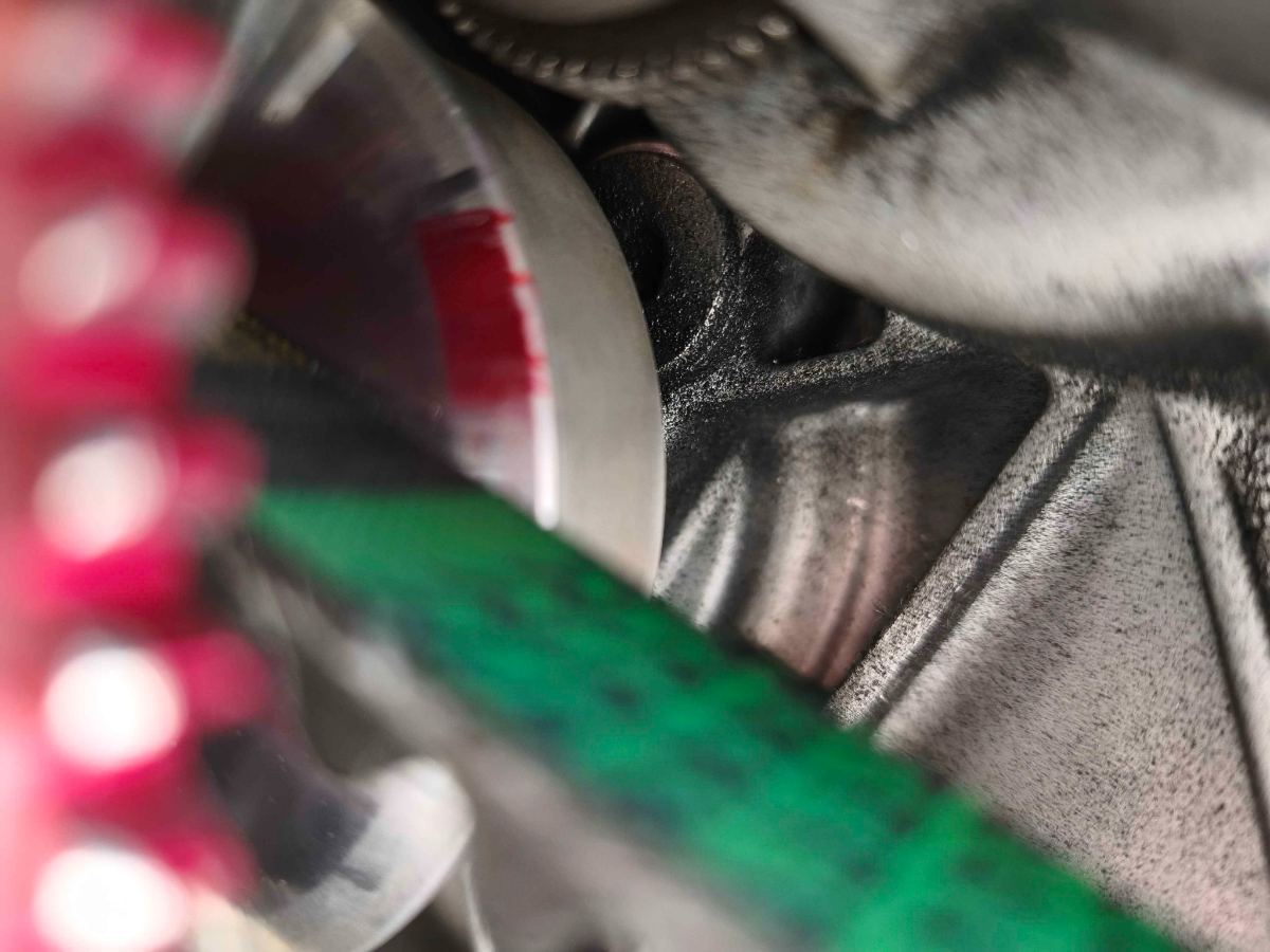

Bonjour, j'ai repris un projet de scooter que j'ai laisser tomber pendant un temps et je travaille à nouveau dessus en ce moment et j'aurai besoin de votre aide pour un problème de variation.
Ma courroie s'abîme extrêmement vite, à peine 50km je vois déjà une petite usure sur les fils de ma courroie (usure extérieur), elle ne monte pas non plus en haut du variateur, au moins 1 ou 2cm
J'ai une courroie Naraku 669 18 30 (scooter 10 pouces) j'ai tester avec des galets de 5gr à 9gr, actuellement je suis en 7gr, à environ 8200 tr/min, actuellement il monte qu'à 60-70km.

Le ressort de poussée rouge Carenzi est en effet fort dur, et les ressorts 1000-1500rpm ne sont pas mal en leur genre.
Je constate sur la photo que la courroie parvenait tout de même à monter jusqu'au bord du variateur, était-ce avec un ressort plus souple?
Il faudrait également voir l'état du correcteur de couple, est-ce qu'il s'ouvre correctement?
Il faudrait aussi comparer le diamètre du variateur Malossi et de l'original. Le Malossi est probablement un peu plus grand, et une partie de la plage pourrait ne pas être utilisée.

Il me semble que oui la courroie est monté en haut mais à 8 ou 9gr sauf qu'en tr/min c'était entre 6800 et 7300 sans dépasser les 60km en ligne droite alors qu'en 7gr il monte à 8200 (toujours trop peu je trouve) jusqu'à 70km max

Du coup j'ai tester avec le ressort de poussée blanc malossi et même problème, courroie ne monte pas en haut, j'ai tester en 6 et 7gr et je suis au alentour de 7000/7400 tr/min ce qui est très peu en plus
Sur le 22% il me semble que la courroie est réussi à monter en haut vu les traces sur le variateur, mais du coup ca devait être à 9 ou 8gr et  j'avais pareil sur les tr/min environ 6800/7300
Finalement le seul moment ou la courroie était ok c'était sur du très lourd mais avec des tr/min ridicule
Il faut que j'arrive à avoir la courroie qui monte en haut avec environ 9000 tr/min environ
