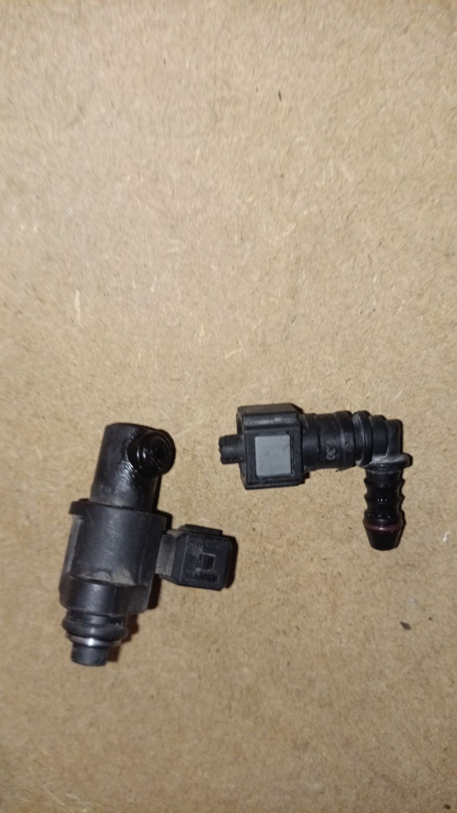

dadidou92 Posté(e) le 19 mai Signaler Posté(e) le 19 mai Bonjour en voulant tester ma bougie dans l'antiparasite quand j'ai voulu l'enlever je n'arrivais plus à l'enlever et au moment où j'ai réussi mon bras a dû casser mon injecteur y compris j'ai reçu de l'essence dans les yeux mais ce n'est pas grave je voudrais savoir où est-ce que je pourrais trouver les pièces qu'il me faut en sachant que c'est un scooter eurocka matador année 2020 injection. Je vous joins la photo merci. Et par exemple est-ce que c'est possible d'y coller avec la colle époxy ou c'est même pas la peine d'y songer ??
Alain Posté(e) le 19 mai Signaler Posté(e) le 19 mai https://www.boostycom.fr/pieces-50cc-4t/2784-porte-injecteur-yeson-scooter-chinois-gy6.html?search_query=injecteur&results=15

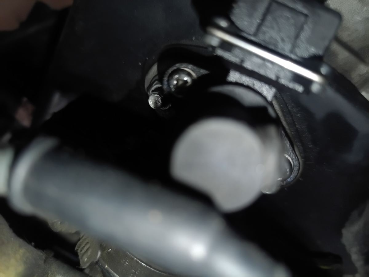

dadidou92 Posté(e) le 22 mai Auteur Signaler Posté(e) le 22 mai J'ai recollé mon bec là du support d'injecteur j'ai tout remis et il démarre toujours pas à votre avis pourquoi en attendant que je reçois la pièce est-ce que l'injecteur il y a un sens je veux dire sur lui-même à le mettre ou il n'y a pas de sens il faut juste l'enfoncer et bien visser et mettre le support d'injecteur dessus
fred82000 Posté(e) le 23 mai Signaler Posté(e) le 23 mai attend d'avoir la pièce tu la change et re teste si il ne démarre pas alors il faudra voir que l'essence arrive bien au cylindre
dadidou92 Posté(e) le 23 mai Auteur Signaler Posté(e) le 23 mai Salut oui merci je viens de tester pour voir si l'essence est bien vaporisé et donc déjà ça envoie pas l'essence et en plus le bec ça a pas tenu quoi la colle ce n'est pas bon donc déjà ça devait être bouché tu vois quand j'ai mis la colle donc déjà il y a pas de d'essence qui passe à travers l'injecteur donc j'attends la pièce
Alain Posté(e) le 23 mai Signaler Posté(e) le 23 mai La colle ne saurait pas tenir car ça ne tient pas les hydrocarbures.
dadidou92 Posté(e) le 23 mai Auteur Signaler Posté(e) le 23 mai Oui alors que sur la colle il dit soit disant ça résiste à l'alcool à l'essence à tout en fait c'est la pression quoi j'ai déjà essayé de réparer avec de la colle une chasse d'eau une pièce ça tient pas par contre j'ai réparé une plainte cassée en 5 morceaux ça a bien tenu la céramique
