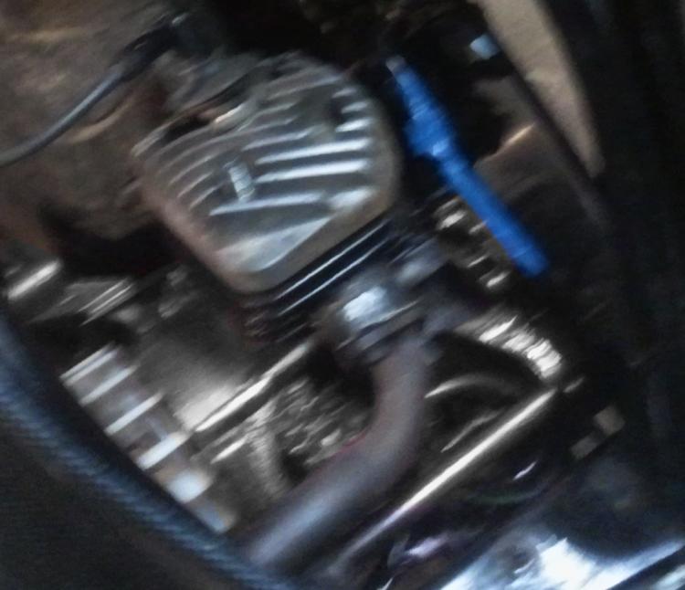

    scooter peugeot quel est ce cylindre ?
    Je sais que c'est de l'alu d'origine. mais si ça aurait été un kit 50 j'aurais pu rouler plus vite que lui, c'est ce que je voulait dire par la. bref vous pensez que je ferai mieux de le changer ?

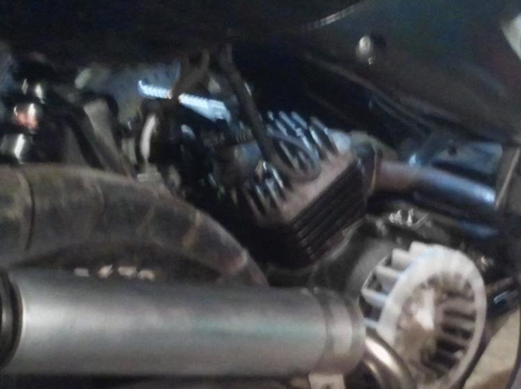

    bonjour, voilà j'ai acheter un vivacity pour pièce et donc j'ai monte tout le moteur sur mon speedfight, seulement je ne sais pas quel est la marque du cylindre.. déjà il est en fonte. Ce n'est pas un 70cc vu le diamètre du piston x) au début je pensais à un cylindre type origine tnt vu qu'il y avait plusieurs pièces tnt sur le vivacity :s mais la couleur du cylindre est noir et je n'est pas vu de cylindre tnt noir.. la culasse est celle d'origine et je n'ose pas tout démonter pour regarder l'intérieur,... vu que j'arrive a 450 km de rodage, j'ai commencer à faire des petites pointes avec, et un pote en cylindre origine roule plus vite que moi avec des galets beaucoup plus légers .. donc les perfs ne doivent pas être top je pense.. voilà quelque photos désolé pour la qualité, j'en reprendrai demain de meilleur qualité
