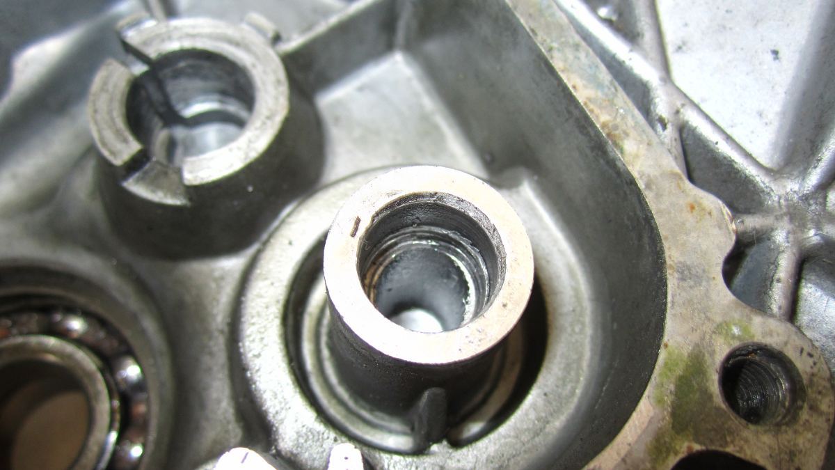

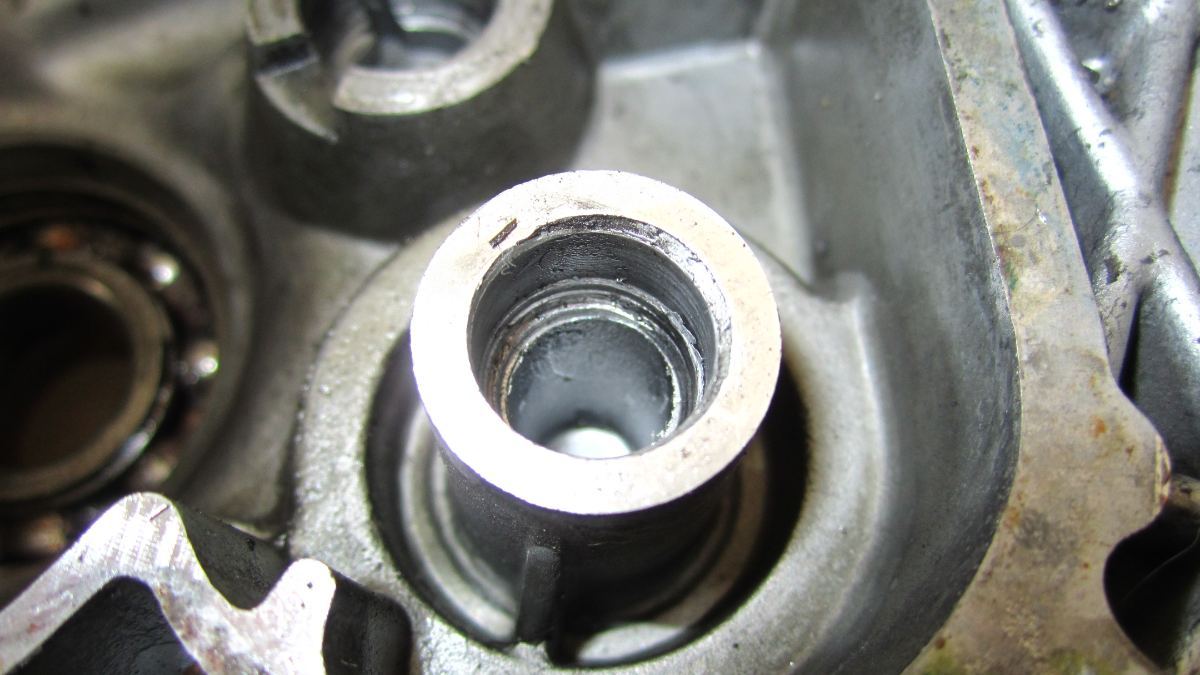

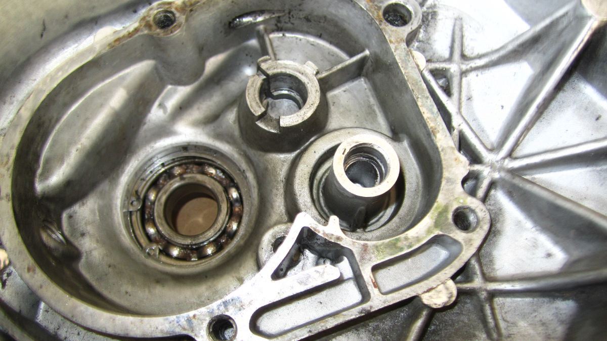

  9. Salut a tous j'ai une question est ce que c'est normal ? Manque t'il quelques chose ? le filetage me parait bizarre si quelqu'un a une photo pour comparé, c'est un moteur piaggio zip, merci

  12. Ok je tape légèrement avec un maillet pour le faire rentré dans le roulement ?
  13. Ok jimmy mais ça va pas trop forcé quand je vais mettre la transmission dans le roulement ?
  14. Salut les gars petite question, j'aimerais savoir comment changer ce roulement, dois je le mettre d'abord dans le carter et après rentré la transmission ou mettre le roulement d'abord sur la transmission et mettre le tout dans le carter ? Sinon un peu d'avancement sur les carénages en Z ils sont terminé reste a les peindre en gris d'origine, j'ai aussi avancé sur l'autre bloc moteur, nettoyage des goujons et de l'intérieur du coté transmission et petit commande qui arrive cette semaine principalement des roulements et joint spy
