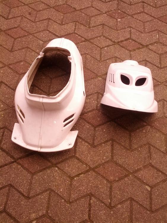

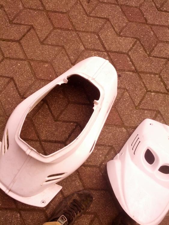

  8. voilà les coques , la elles sont assez sale je viens de les démonter mais je les nettoirais tip top pour la vente ! La patte de fixation près du réservoir est casser par contre :/

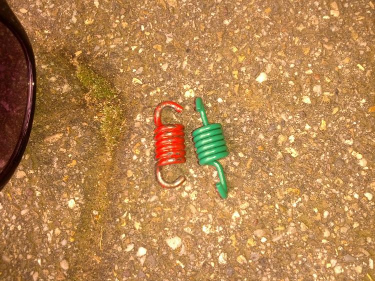

  9. Ils on casiment ma même taille en fait :S Le rouge est celui d'origine . Par contre mon ressort de poussée et bien plus grand que celui d'origine , normale ? Mon correcteur est très légèrement voiler ça peut venir de la ? Merci Tom de prendre du temps pour répondre a tout le monde tu gère!!
  10. Je vais regardée dans la journée , remettre ceux d'origine juste pour essayer , toute façon j'ai la peteuse pour la cloche donc ça va vite ^^ Si avec ceux d'origine ça va mieux je racheterais des ressorts ! Et ce sera bon ^^
  11. Oui j'ai quand même du les tirer , mais ils sont plus long que ceux d'origine
  12. Pourquoi cela me fait ça alors :( les ressort sont bien installer ce sont des bleu moto force +50% et un pousser Stage6 medium ( +50%) . tous est bien serrer sur l'embrayage ça c'est sur ! Ça peux venir du variateur ? Merci a toi Tom !

  17. Petit up , j'aimerais régler ça d'aujourd'hui ^^
  18. Quand je tourne la cloche vers l'arrière le scooter ne recule pas ! Bon j'ai juste pu enlever ma cloche ce soir , j'enleverais l'embrayage et je verrais pour le gros écrou merci Tom ! Mais ce n'est donc pas psq les ressort sont trop dur ? Parce que une fois qu'il démarré ça va il roule plutôt bien ! J'ai peut être mal remonter la cloche du variateur ? Ou mal mis la courroie ? Ca peux venir de la ?

    1. Bryaan
      Bryaan
      Sa mavais fait sa , c'était le gros ecrou de l'embrayage qui c'était desséré
    2. Djo
      Djo
      t'es en prise directe... ^^
      ouais mal remonté ^^
    3. dgey
      dgey
      Je dois resserrer l'écrou sur l'embrayage donc ? Pas celui de la cloche ?
  22. Oui c'est l'origine je crois ! Fin j'ai démonter hier et j'avais ça aussi dedans ^^ mets un full blanc malossi ! Si ça prend toujours pas faudrait voir pour alléger les galets .
  23. Bonsoir je vends ma face avant ainsi que mon carénage arrière BCD pour booster avant 2004 il sont tous les 2 en bonne état , la face avant a une petite griffure , mais vraiment rien de grave ! Je mette rais des photo demain ! je vends également une boîte à air de kart ! J'etudie toutes propositions mais restons tout de même raisonnable . bonne soirée
