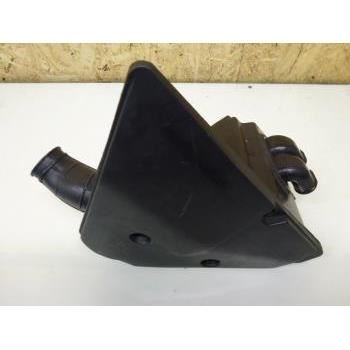

  12. oui débride la avant quel va au garage conseil dit à ton pote qui remet sa mousse à la boîte à air si il veut pas encrasser sont carburateur et finir par serrer
  13. quoi ton pote à enlever sa mousse de sa boîte à air mes il est fou il va comprendre vite fait son errer sur le dessus de la boîte à air tu à deux manchon coudée tu les retire ce sont les bride d'air
  14. oui même pour un 19 tu as une bride d'air au dessus de la boîte à air qui es coudée tu la retire et le tour es jour non aucun risque et ni problème par la suite je vais même te montré une annonce le mec à une ride thorn avec carburateur 17,5 http://www.leboncoin.fr/motos/869604167.htm?ca=6_s
  15. je m'éloigne pas de ta question un 17,5 passe sur toute moto et scooter faut juste trouver le bon gicleur et de plus quand tu à essayer le 17,5 dell'orto as tu penser à débrider ta boîte à air ? car quand on installer un 17,5 faut débrider la boîte à air pour que sa fonctionne correctement
