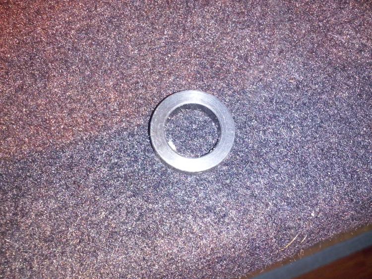

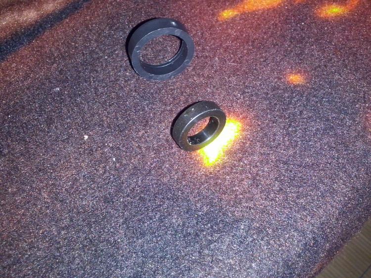

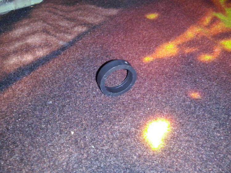

la petit rondelle fine sa je sais qu'il faut la laisser moi je cherche a savoir a quoi sert c rondelle la ( car la plus grosse rondelle se glisse sur le canon et l'autre qui va derrière le variateur ) -

Salut à tous alors voilà j'ai monter il y a deux semaine mon variateur Malossi 2000 et je voulais savoir quel es la bride du variateur entre c deux gros rondelle -
