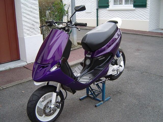

  1. Salut, j'ai vu les photos du speedake evo en apprêt, puis violet, monté av H.M Piaggio/jantes 13"/suspension centrale..
    À ton avis c'est quoi la fourche qu'il a utilisé ? Elle est plutôt balaise !!
    Si tu pouvais m'aider ce serait cool !

      J'ai déjà entendu dire que peugeot avais fais une fourche ebr et paioli en serie limité. Trouvable sur ebay mais rare.on peut conserver le t de ses 2 fourches d'origine et après ont peu très bien mettre des fourreaux de nitro.

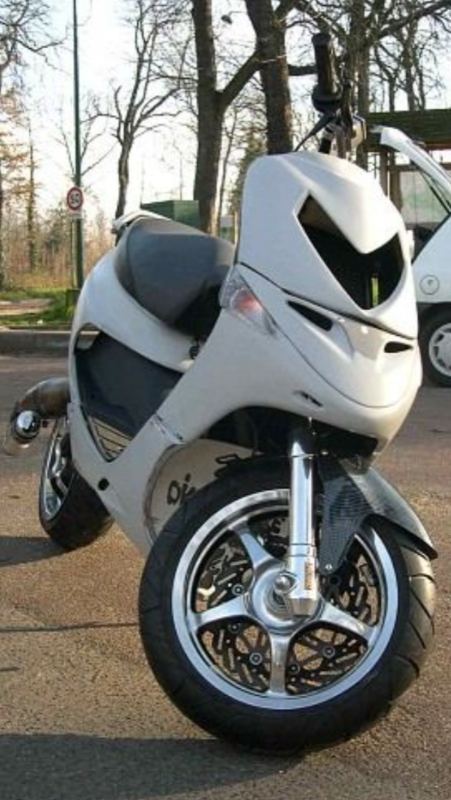

      c'est quoi ton scoot ? zenith , buxy , speedak , les 2 dernier sons semblable à part le diametre des jante et bas de caisse , le zenith a un carter moteur court avec jante 10" petit pneue.
      une jante de nrg en 13" passe a l'avant sur la fourche d'origine sans modif , tu peux aussi mone une fourche mono bras de speedfight 1 ou 2  avec jante arreire de nitro a l'avant et jante kiesler a l'arrière (avec cale kiesler). ça se faisait souvent y a 20 ans ...
