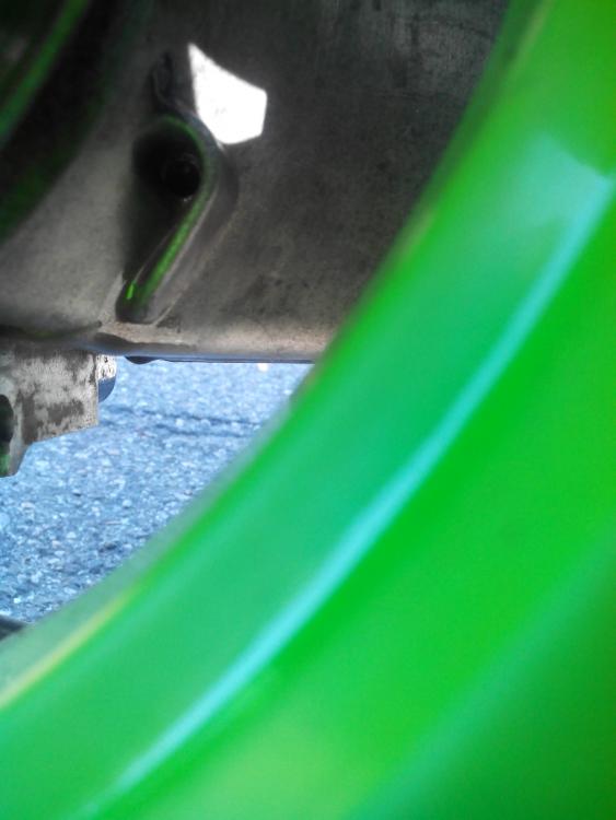

    Oui merci Alain, j'ai compris que c'était tout simplement le trop plein ^^

    Ah oui aussi je l'es couché du côté gauche donc normalement le liquide de transmission n'aurait pas du en sortir par là :o

    Il n'y avait absolument rien à là base à part que le scooter était noir à cette endroit, j'ai nettoyé, rien ne coulait, 10 minutes après, tout d'un coup, sa s'est mit à coulé donc soit mon huile n'en fait qu'à sa tête et peut-être qu'elle s'est dit ( je sors j'en es marre :p ) soit y'a un problème pour moi ^^

    Salut à tous ^^ Alors voilà, aujourd'hui avec ce beau soleil, je suis allé nettoyé mon petit bébé :) Je lui est fais un matelas au sol, je l'es couché dessus pour dessous on va dire. J'enlève le pot, là roue, je commence à nettoyé, sa devient propre je suis content :love: MAIS car il faut un mais, au moment de remonté, bizarrement du liquide de transmission s'est mit à coulé.. Je précise que pendant le démontage et le nettoyage, rien ne coulait, c'est juste au moment ou j'ai commencé à le remonté que sa s'est mit à coulé.. J'aimerais comprendre si possible, merci à vous d'avance pour les réponses :cool: P.S : c'est sur un Ludix Blaster
