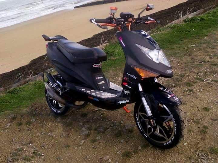

Plutôt content de mon 24pwk avec le petit cornet top perf il fai pas de bruit ma femme ma même dit on a l'impression fai moins de bruit que avec ton carburateur 21 donc t'en mieux , Parconte niveau couple mama ça me change mdr
- Afficher les commentaires précedents 4 en plus
Nous manque plus qu'une belle vidéo de la bête
1
- Signaler
Demain je vous fais sa mdr
Oui essaie le plus gros gicleur 135 si possible , si le comportement reste identique surtout a haut régime ,laisse le , et le 132 test aussi si et laisse le si sa marche , fin j'ai pas envie de te dire de connerie ,mais il faut reussir a mettre le max de richesse sans perdre de puissance.a haut régime , si sa broute vers 1/4 1/2 poignée baisse l'aiguille.
