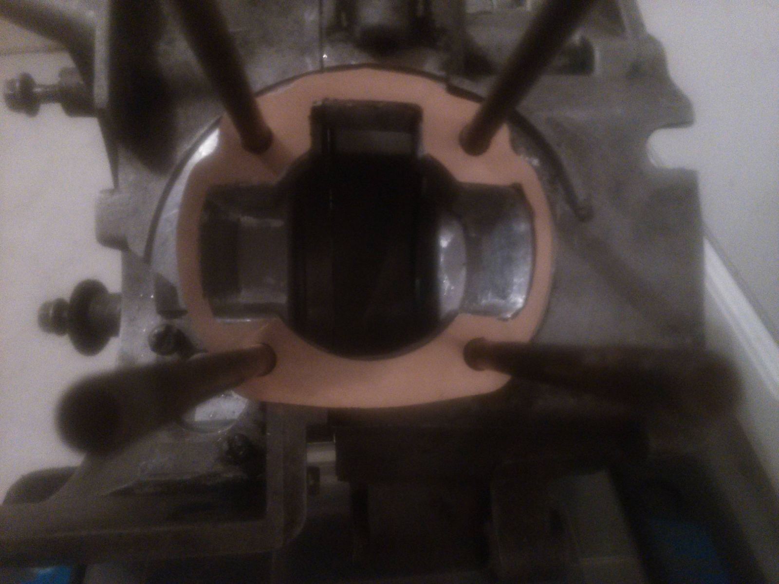

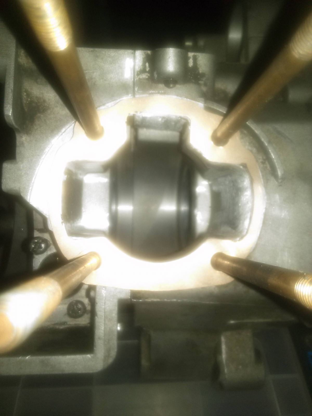

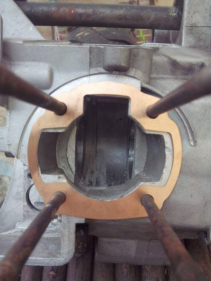

  14. voilà jj'ai rattrapé les dégâts du carter moteur bon ce pas le truck le plus propre mai pour une première plutôt content
  15. krisdu14
    keeway ry6
    Salut voilà j'ai profité pendan que je devai changé roulement de vilebrequin pour préparé un peu les Carter qui commen dire été pas top du tout voilà une photo avent après

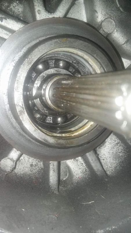

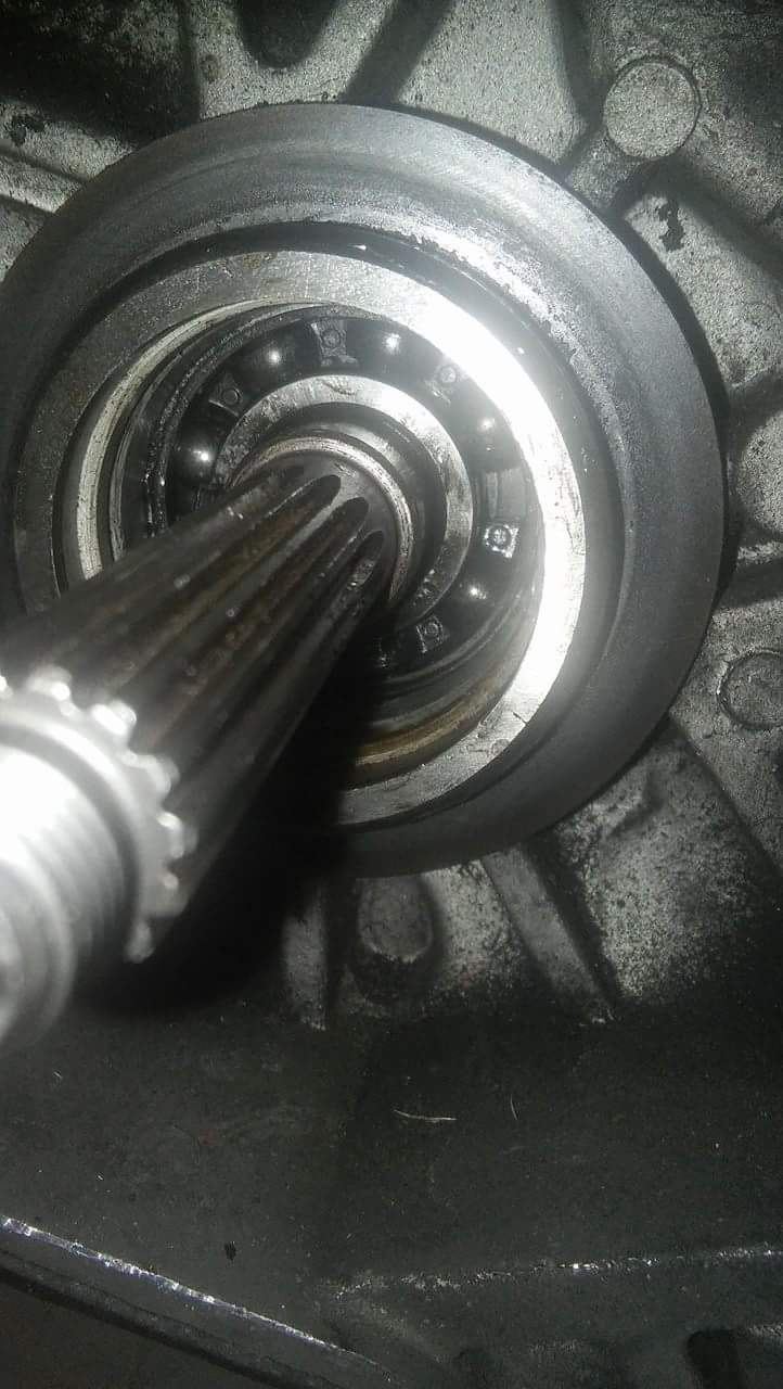

  17. Quand la malchance te suis mdr je retire le vilebrequin du bloc et comme par hasard les 2 roulement reste sur le vilebrequin grrr

      Oui après quand j'ai vu comment le mécano a bien galère à enlever les roulements sur le vilebrequin je me di petete à cause de sa .enfin je vais esaye après voir le truck que tu m'a dit
    3. bigbore_47
      bigbore_47
      tes roulement on preferer rester sur ton vilebrequin en acier plutot que tes carter en alu¨... c'est tous...

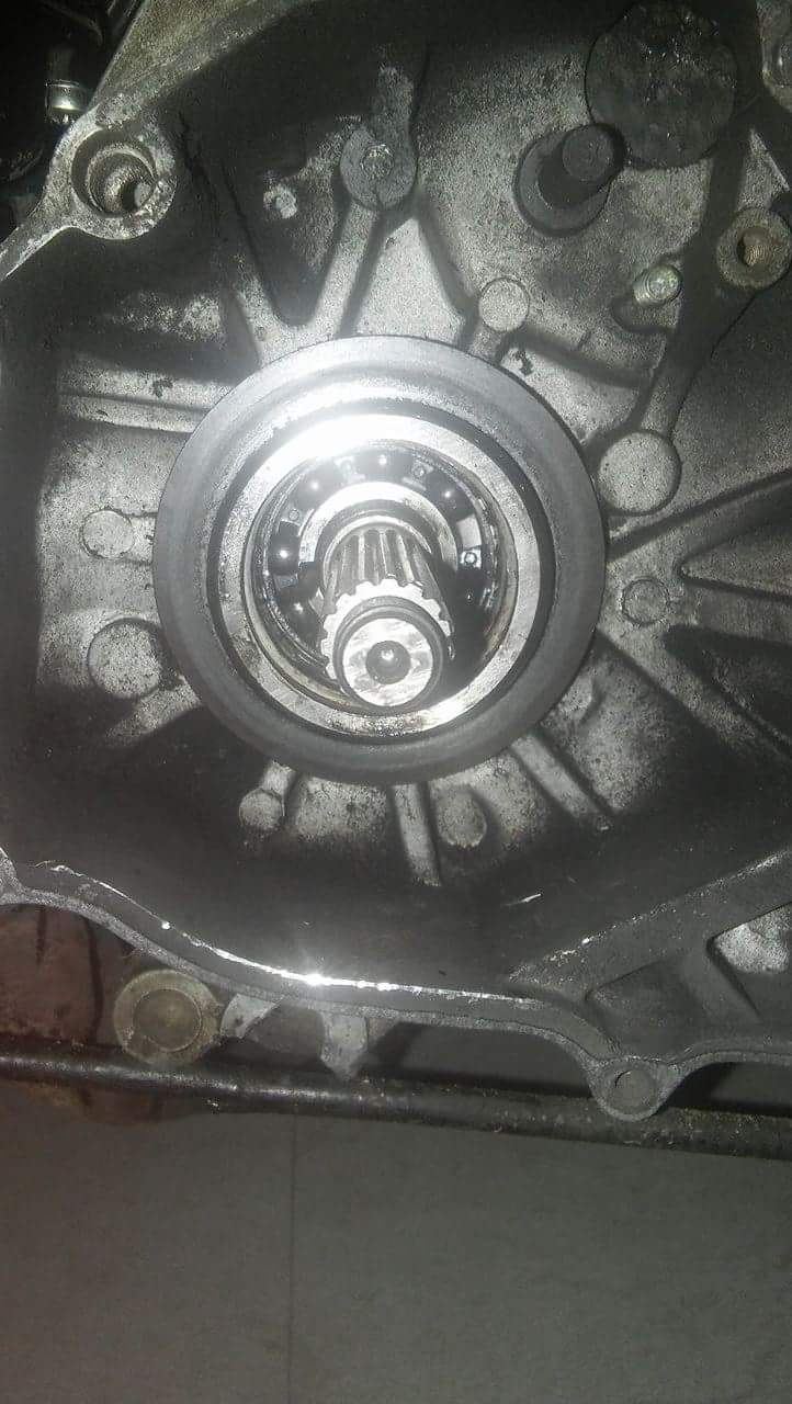

  18. Bon ba roulement de vilebrequin 6000km HS j'ai voulu changer mon joint spy côté variateur et e' démontant surprise

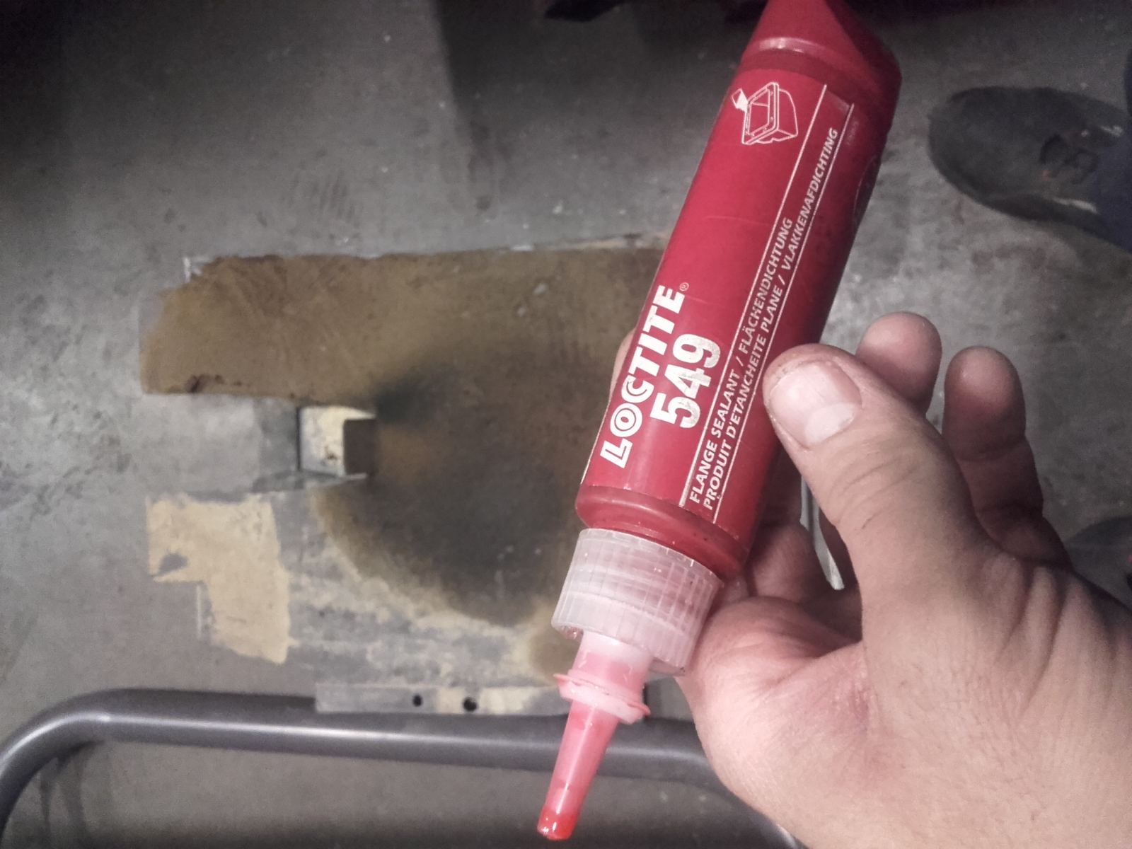

    2. bigbore_47
      bigbore_47
      a oui lol... pence a refermer tous sa après a la loctite rose je c'est plus la ref... je te la filerai...
      jen est eseyai des pates dans mon metier pour moi c'est la meilleur...

  19. Bon ba les souciccontinue pour 2017 toujours le souci de prise d'aire alors que tous les joint de boîte à clapet et kit son fait ,joint spy côté allumage qui a 2 moi ,donc plus qu'à regardé côté variateur et entre les 2 carter ,asinon à par sa le motoforcz tourne pas mal
    2. krisdu14
      krisdu14
      Su tu me paye les roulements +l'extracteur de roulement qui seront sur le vilebrequin + l'outil pour écarter les bloc sans tapé sur le vilebrequin il y a pas de souci je le fai mdr

  24. Salut les amie aujourd'hui j'ai décidé de faire un dossier pour dire tous les pièce de nitro oveto qui ce monte sur keeway CPI ,imf,tnt le sujet sera souvent remi à jour en fonction de ce que j'essaie . pièce Adaptable moteur de nitro oveto: Roulement et joint spy vilebrequin Boîtee à clapet et pipe Embrayage et cloche d'embrayage Pompe à huile Frein à tambour Boîtee a air Kit pour nitro et oveto Pièce non adaptable moteur de nitro oveto: Variateur (à vérifier Parcque certains sont en axe de 13 côté variateur donc comme les nitro) Courroie Allumage Transmission Balancier Stage6( à par si vous modifier un peu les patte de fixation balancier) Carter moteur coté allumage Prochainement en testé : Vilebrequin Pour ce qui et esthétique Adaptable: Potence de nitro et aussi potence de booster Fourche de nitro avent 2003 Jante de nitro adaptable avec l'adaptateur qui a sur motorkit Disque Etrie avent Si vous avez des questions ou autre demande etc n'hésitez pas où si des personnes on esaye des pièce que j'ai oublié ou pas encore fait . Les bloque moteur keeway CPI son possible de les passer à frein à disque arrière en mettant le carter de transmission d'un imf ou tnt à frein à disque avec le moyeu
  25. Pour ma part je vais bientôt mai très bientôt d'ici février je pense revoir tous les défaut de mon carter de keeway et laligne avec le kit 70 motoforce racing voilà des photos des carter dans l'État actuel
