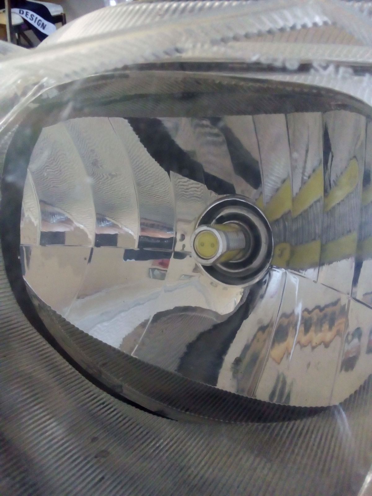

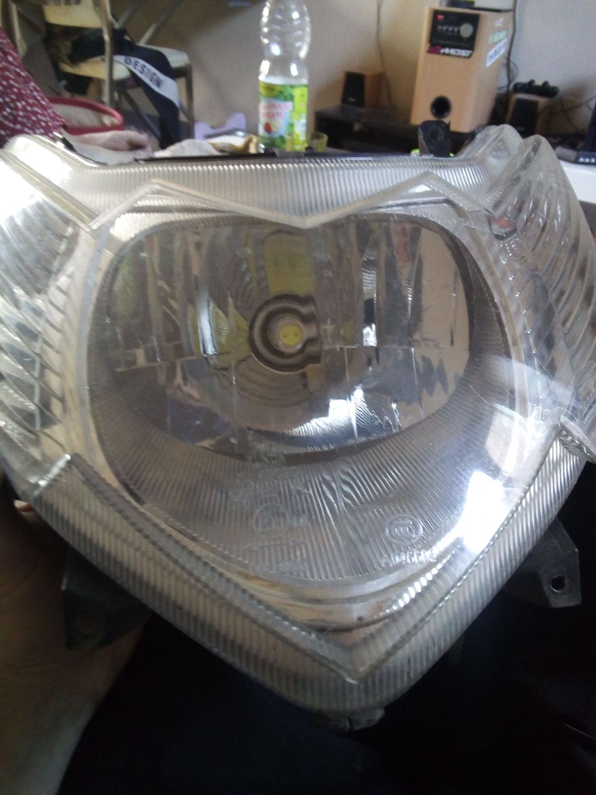

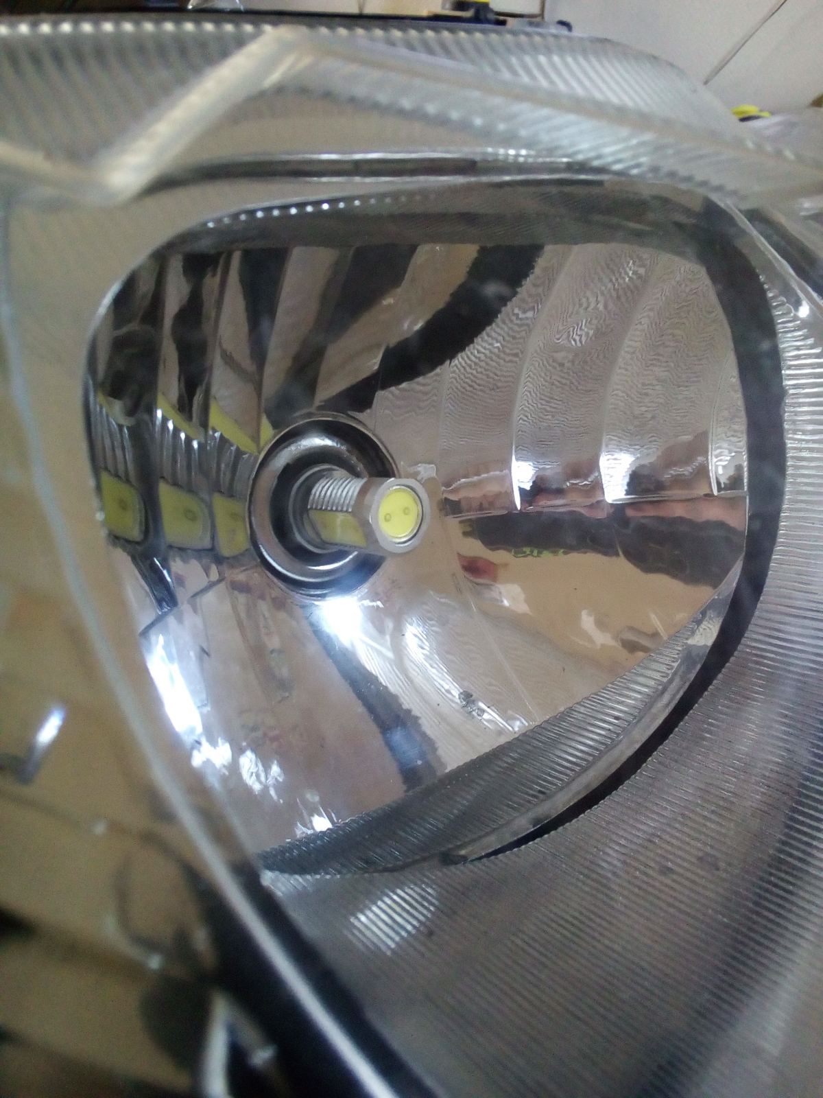

  5. Salut voici le souci de certaines ampoule  a led je les paye 20 euro elle éclairé super bien contre un mur ou dans un cour mai arrivé sur route de campagne on i voi plus rien et pour tans quand ton regardé pas rapport au feux normal sa éclairé pas mal.
    1. Afficher les commentaires précedents  7 en plus
    2. thierryt
      thierryt
      c'est fait pour des optique (lentille)
      si tu veux quelque chose d a peu pres correct essaie de faire tourner ton ampoule jusqu a trouver un éclairage qui ressemble a ton ampoule d origines
    3. krisdu14
      krisdu14
      je peux pas la tourne ta des encoches expre .Et ce type de led que j'ai éclairé de chaque côté et même devant
    4. thierryt
      thierryt
      Du coup tes baiser une ampoule halogene exlaire vers le haut pour les feux de route et vers le bas pour le plein phare

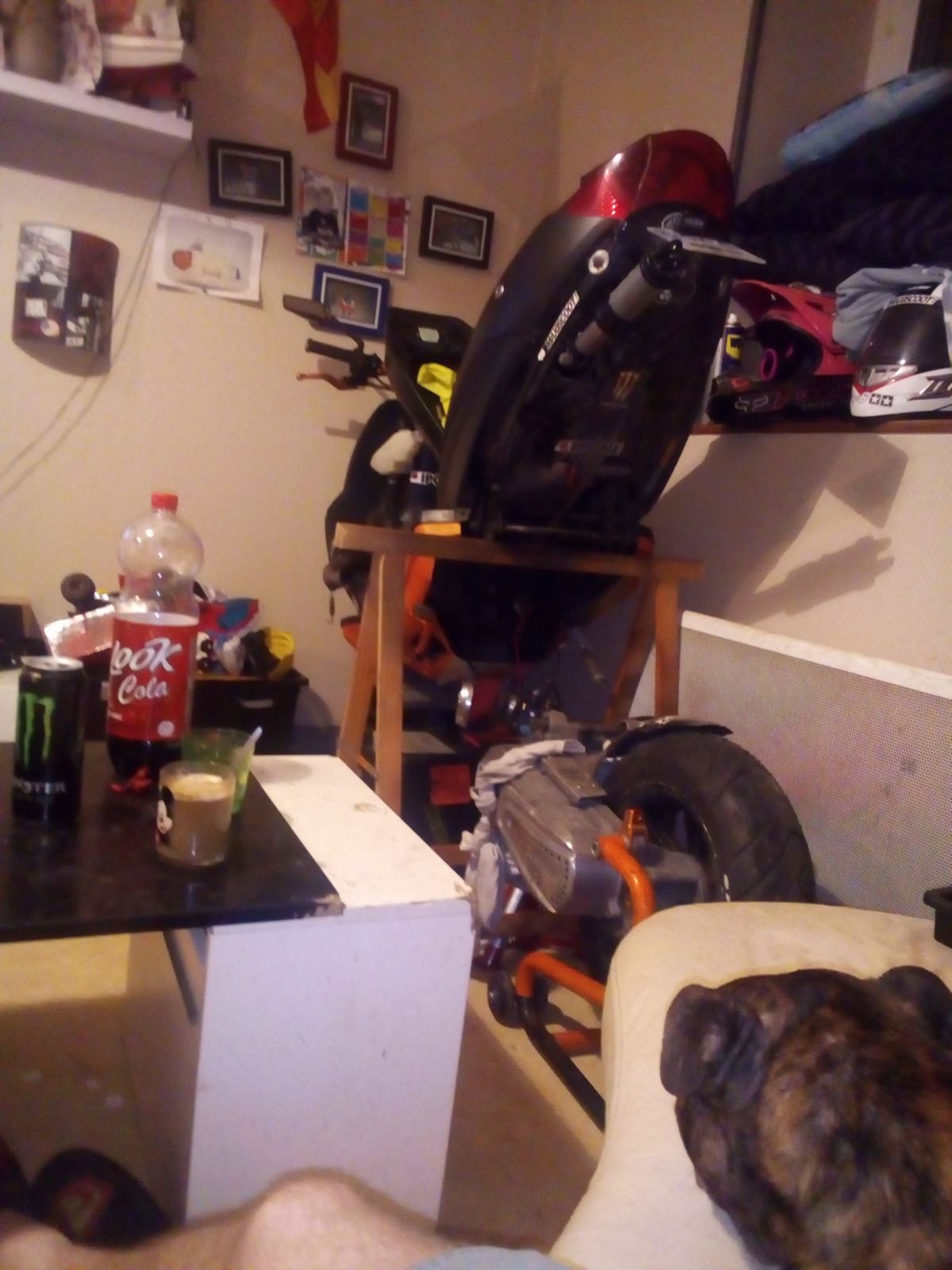

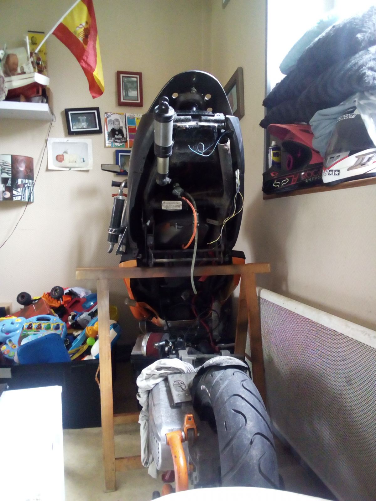

  12. Bon ba scooter en mode démontage on vérifie tout en même temps peinture de quelle que accessoires et on prépare pour recevoir les pièces que jai commandé et que je vais commander par le suite

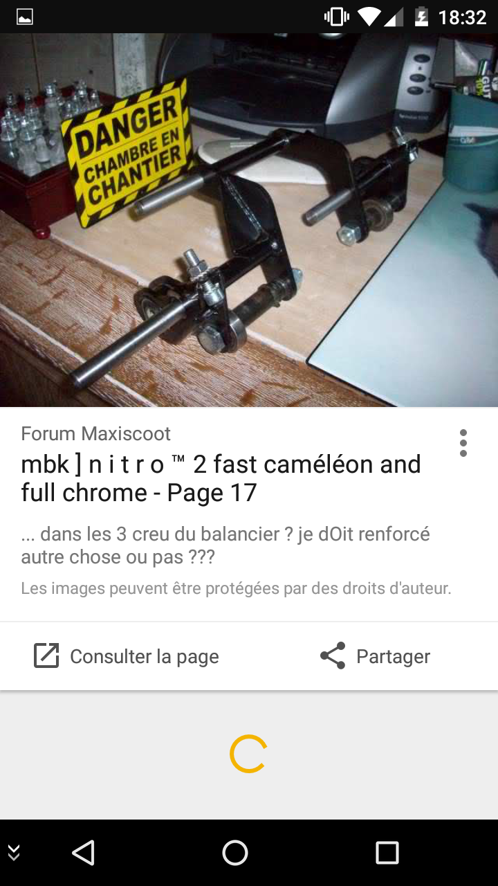

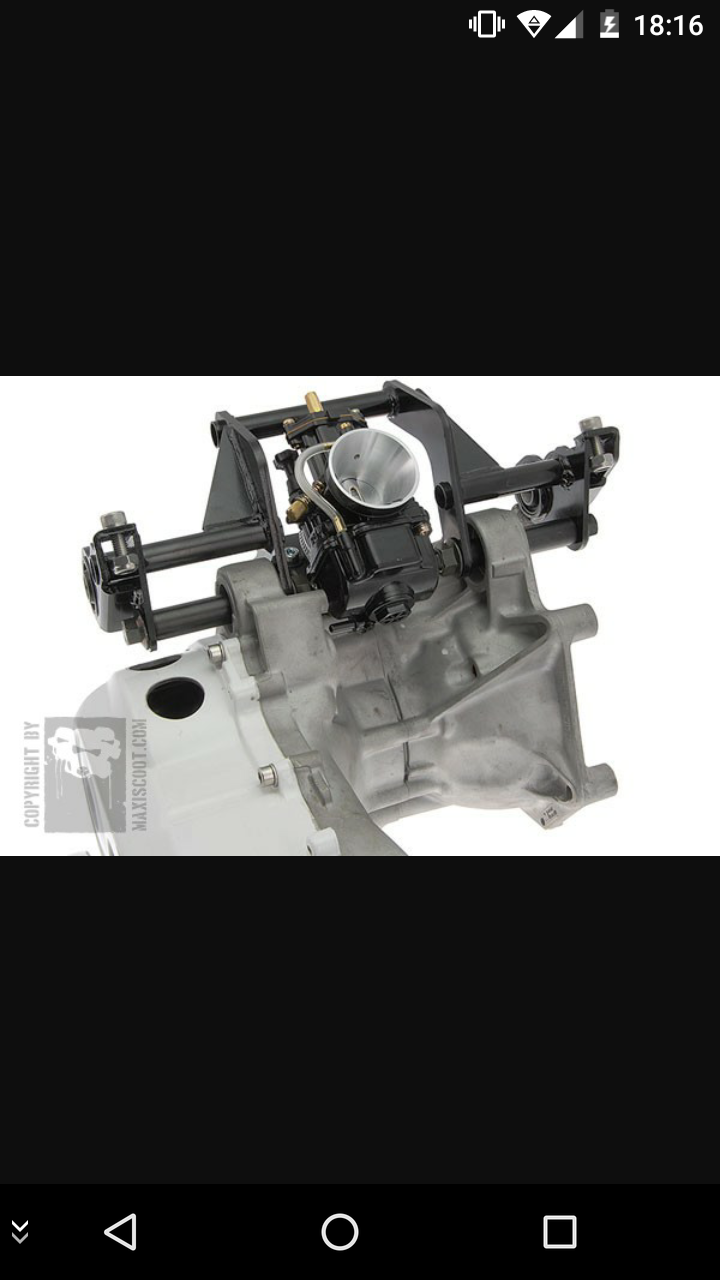

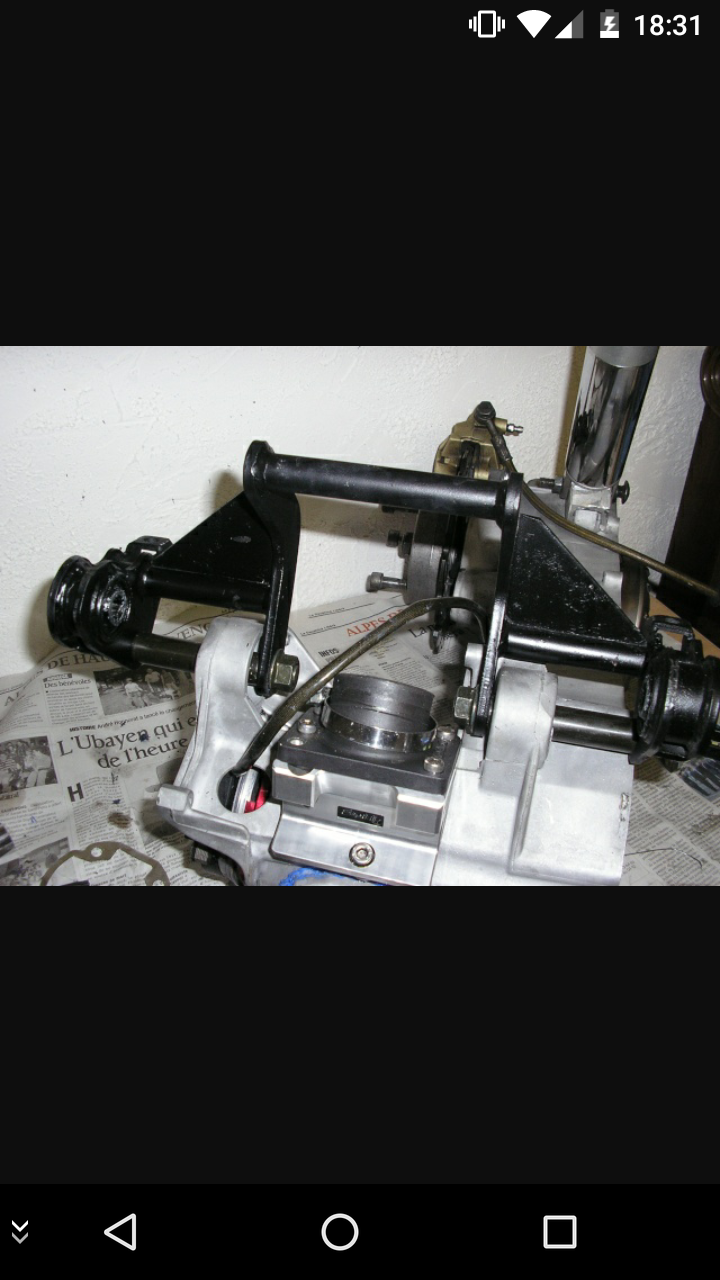

  13. Salut vous avez des retours sur le balancier Stage 6 pour passe carbur à l'arrière ?
    2. Max Blackbird
      Max Blackbird
      le premier a eu des soucis de fragilité
    3. krisdu14
      krisdu14
      Ok d'accord donc le mieux et de le renforcé.il fau que les tube soi plein et que je fasse soude une patte en triangle plus grand voilà ce que certains on fait du coup je vais faire la même
      1: balancier stage 6 à l'achat
      2: patte triangle plus grande
      3: tube plein
    4. fred82000
      fred82000
      sa sera le mieux pour pas que sa casse
