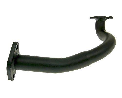

  4. je pensse que ton coude d' échappement te bride. a remplacer pas cela: http://www.amazon.fr/Coude-déchappement-débridé-noir-Euro1/dp/B00ANLDE7M ou http://www.scooter-center.com/fr/product/2LL612B/Coude+de+pot+déchappement+COURSE+SANS+RESTRICTION+2+trous+CPI+50+ccm+EURO+1+jusqua+2003+noire?meta=?cat=CAT_AUSPUFF_KRUMMER
