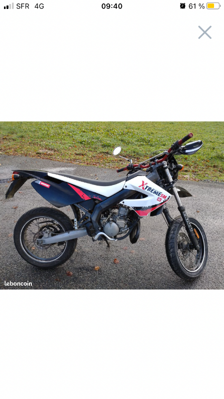

scooter mbk - yamaha Aide pour montage d’un moteur lc sur un scooter ac
SpiritSystem a répondu à un(e) question de SpiritSystem dans Moteur et préparation
Y’a pas de kick pour démarrer la moto sur les euro 3 gpr ?? J’ai vue des photo Gpr de block y’a pas de kick.. -

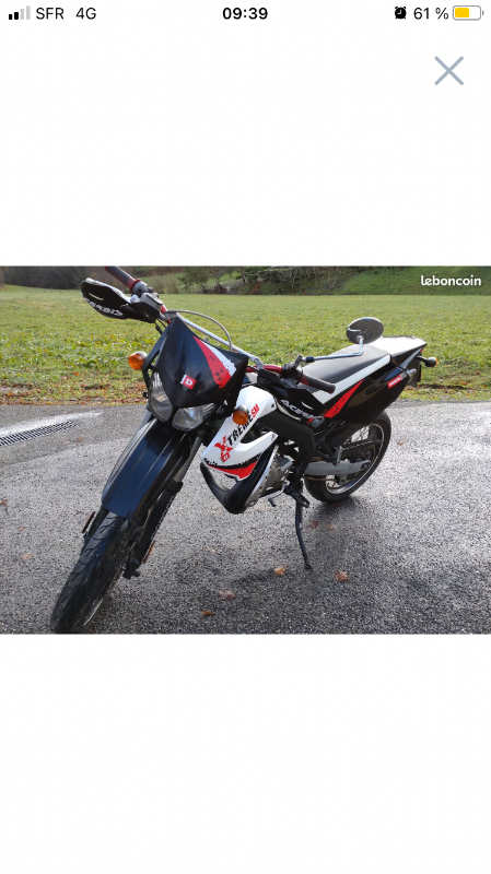

Ah je vois y’a quelqu’un qui vend ça près de chez moi c’est un euro 3 d’origine ça m’a l’air pas mal de 2008 . Des avis sur le choix de la base sur quoi partir pour commencer ?? -
Salut, merci c’est quoi la différence entre euro 2 et 3 derbi c’est quoi que tu préfère au euro 2 par rapport au euro 3 ? -

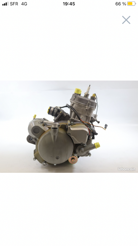

Salut , me manque le Spirit mais ça se trouve assez facilement pour pas trop cher , la pompe à eau radiateur , le reste j’ai quelque pièce au garage pour commencer une bonne petite configuration sur le lc. j’ai un mhr lc en 50 j’ai vue qu’il vendent un piston pour se kit en axe en 12 je compte prendre le vilebrequin mhr axe en 12 pour des plus gros kit plus tard. le mhr comme je l’ai au garage depuis super longtemps j’ai envie de commencé avec il est déjà roder et en super état et en pot j’ai que un polini evo 1 lc nitro ça passe avec le 50 mhr ?? merci pour la marque de moto je partirai donc sur de la derbi -
salut Ok du coup je garde le stunt. je vais prendre les Spirit avant 2004 y’a aucune modification à faire pour monter le bloc sur le cadre juste la patte easy boot racing et hop c’est en place Là avec mon bloc dovetto grosse galère pour enlever l’allumage j’ai tenté de sortir la cloche avec l’arrache volant buzetti avec 3 vis de bonne qualité , la platine a plié et les vis se sont foiré jamais vue ça… la queue du vilebrequin complètement écrasée. du coup je sort les grands moyen je perse les rivés de la platine et je scie le retor pour sortir la cloche.. ptit question pour tout le monde et surtout les pros de moto 50cc notamment @noux qui excelle dans le domaine de la moto. quel marque de moto 50cc choisir pour bidouiller de la grosse configuration ? certainement pour mon prochain projet j’ai envie de faire une moto en 50cc merci à vous -
Salut pour la pompe à eau pasque sur ovetto c’est à air est-ce que le carter droit de lovetto est le même que celui du nitro ? pour le cylindre j’ai un kit 50 mhr replica de nitro dans mon garage mais je sais pas si il est compatible au bloc ovetto. pour la pompe à eau et tous le système j’ai besoin de changer le carter droit ou je peux garder le droit du ovetto ? C’est quoi les pièces que j’ai besoin pour installer le système liquide sur lovetto ? appart les durites et le radiateur et pourquoi tu me conseilles surtout de ne pas passer mon stunt en lc ? j’pourrai avoir un Spirit première génération pour mon projet de lc mais rien de sûr pour le moment.. -
