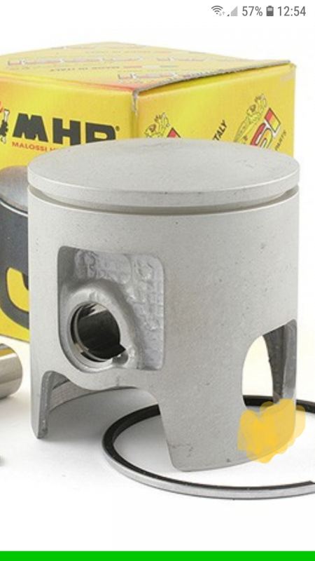

Salut , merci a vous Le kit mhr a 5500klm a peut pres j'ai changé 3 fois le segment et le 3eme a 500klm. Le piston est pas trop manger mais il est lisse a l'endroit en jaune et au même endroit a l'échappement sur la photo et il est un peu calaminer en haut -
