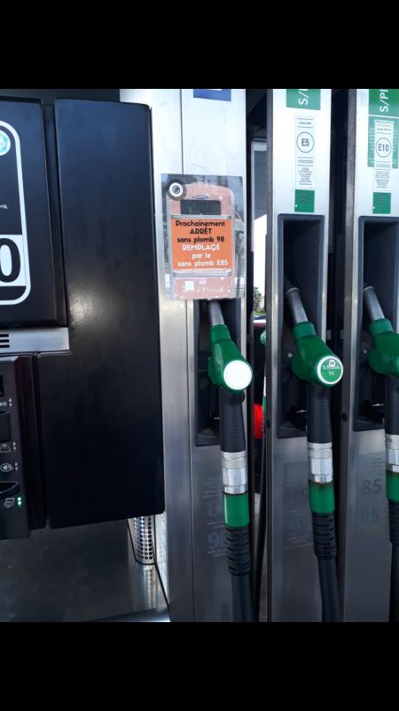

Bonjour Aujourd'hui j'ai voulu aller remplir mon jerricane d'essence au leclerc sauf que celui ci de chez moi arrête de faire du sp98 pour remplace la pompe par du e85 choqué j'ai était chez total prendre de lexelium sp98 car il ny a nulle part ou aller pour acheter du sp98. Au leclerc il font toujours du sp95 mais je prefere le 98 au 95. Es-que lexilium sp98 de chez total change beaucoup du simple sp98 du leclerc ? Vaut t'il mieux rouler au sp 95 que au exelium sp98 ? Vous roulez avec quoi comme essence sur vos kit 70 scooter ?
