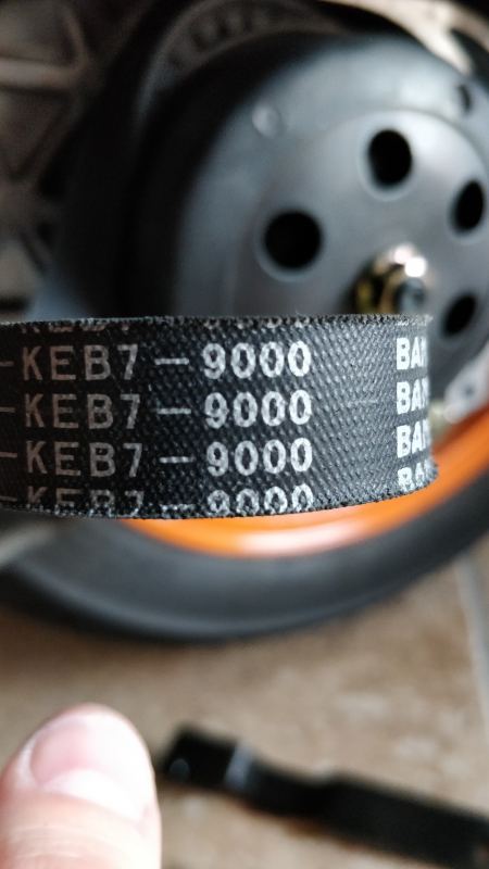

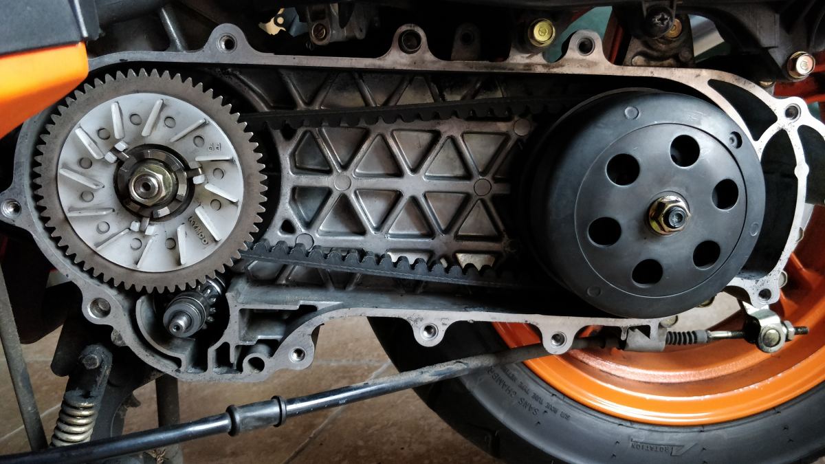

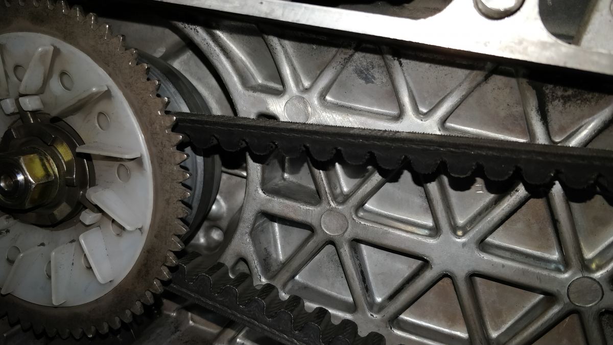

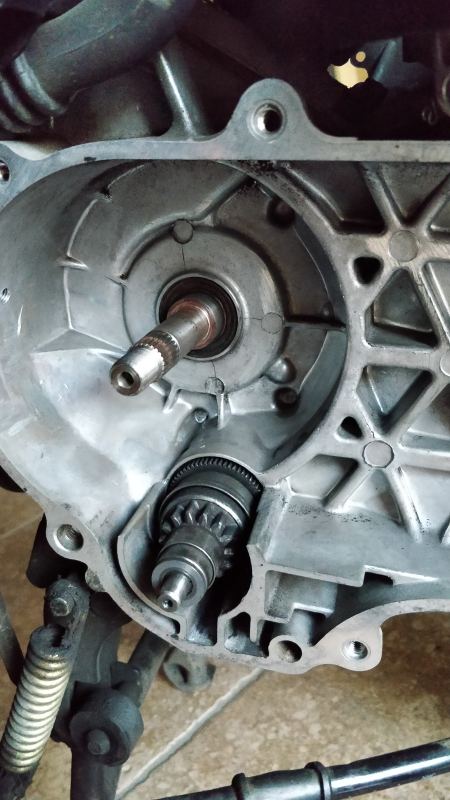

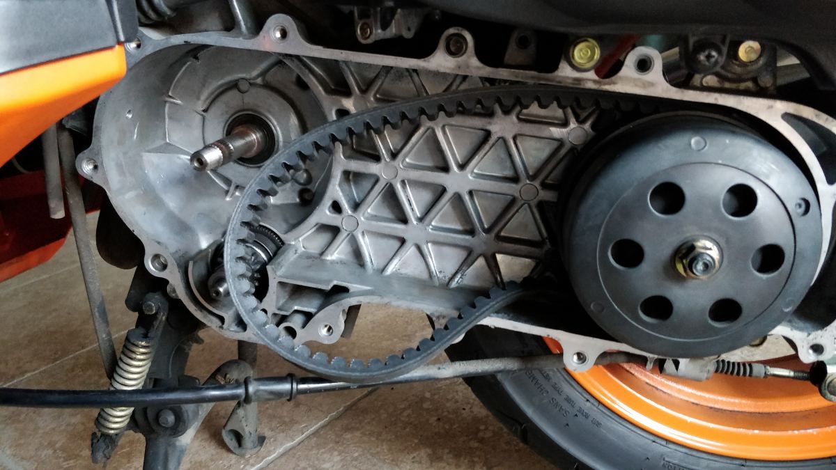

    Yop, J'ai nettoyer tout le carter aujourd'hui, j'en ai profiter pour prendre quelques photos. (on sait jamais que vous verriez un truc qui cloche ) J'ai aussi pris une vidéo, et je me demandais un truc; c'est normal que la courroie soit aussi "détendue" ? Et elle me semble usée, non ?

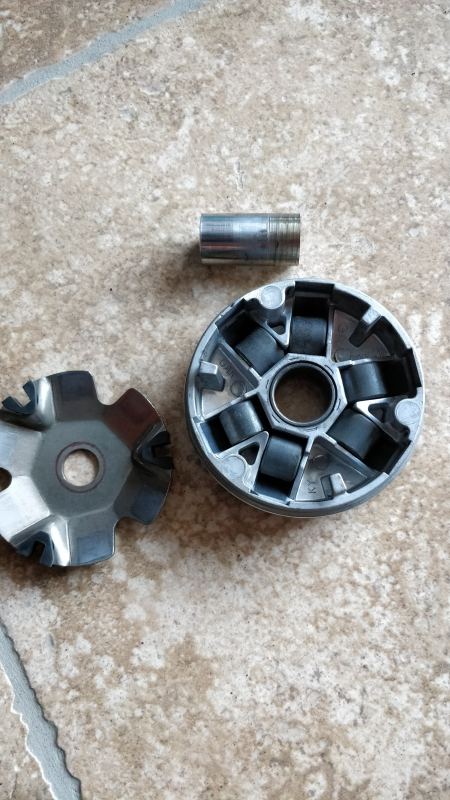

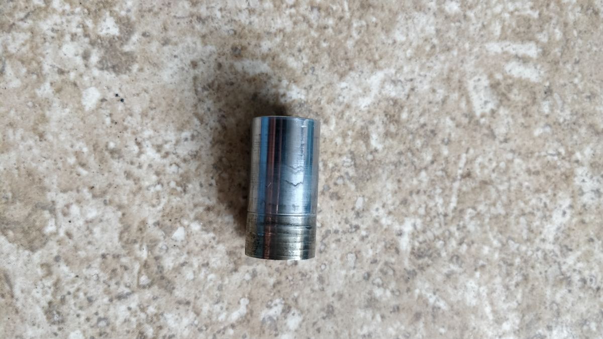

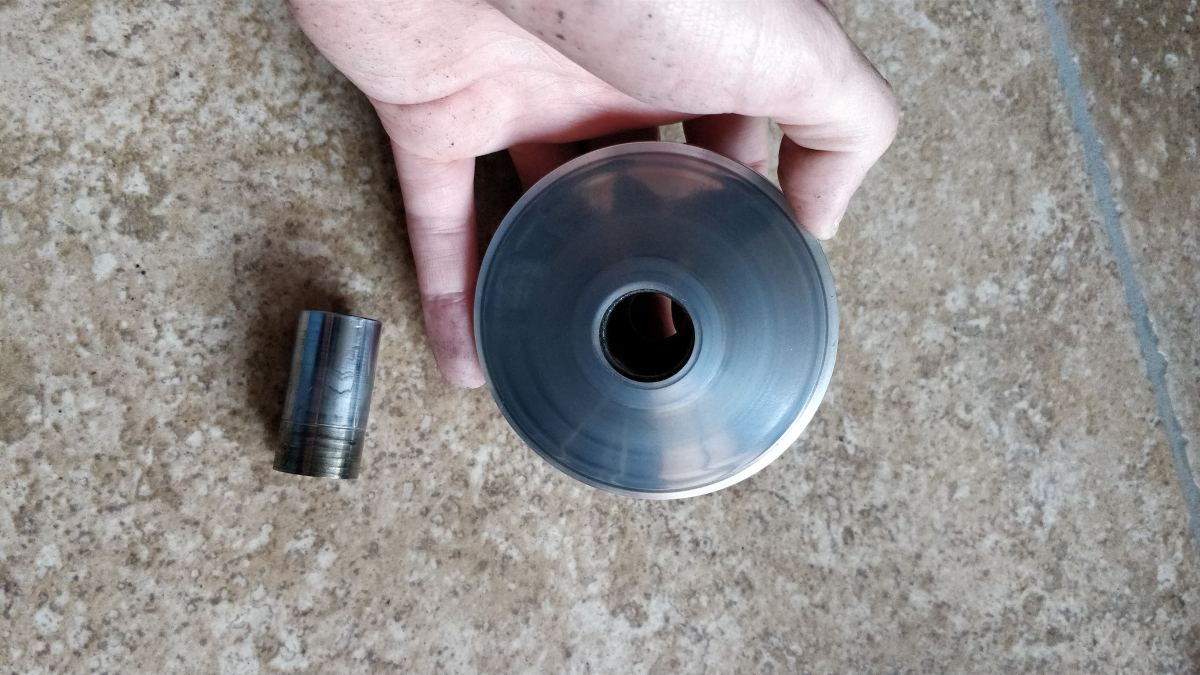

    Je les ai vu hier, ils étaient encore bien cylindrique Et l'écrou variateur est bien serré également, il n'a pas de jeu, et n'a pas l'air voilé

    Yop, Merci pour ta réponse, oui je suppose bien, vu le bruit, que c'est un frottement métal contre métal. Mais il n'est pas normal. Il n'y étais pas avant, et aussi petit à petit, j'ai perdu en pointe, 82km/h compteur scoot avant, et maintenant 70 km/h grand max, vent dans le dos... Ça peut venir d'une courroie usée ? Sachant qu'elle n'a que 4600km ?
  20. Bonjour à tous, Je pense que le titre est assez explicite, mais je vais quand même compléter La machine n'a pas changé, toujours un kymco agility naked renouvo. Il a 4600km, et dessus, mis à part le pot, et les galets, tout est full origine. Pot giannelli rekord, et galets de 6,5 contre 9 d'origine. J'ai des problèmes en roulant aussi mais c'est pas handicapant (genre trou à l'accélération entre 50 et 55km/h puis il trace jusqu'à Vmax). Seulement voilà, progressivement, un vieux bruit de merde s'est installé côté transmission il me semble. Bruit plutôt reconnaissable dans la vidéo que je vais joindre. Si quelqu'un a une idée du problème, ça m'arrangerait. (rien n'est visible, pas plus tard qu'hier, j'avais encore le nez dans le carter, et à part la poussière noire abondante, j'ai rien vu d'anormal. Je suppose que c'est la poussière de l'embrayage et de la courroie). Voici la vidéo: Merci de vos lumières
