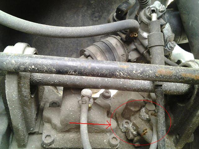

Bonjour à tous, je suis en rodage de mon Corsa pour le moment j'en suis à 280km pour le moment avec ma pompe à huile d'origine qui à 13 100km et je pensais passer au mélange pour éviter qu'elle lâche car sa serait bien triste pour moi ^^ Mais voilà j'ai une photo de la pompe à huile et je voudrai des avis avant de la virer donc si je l'enlève, sachant qu'à l'intérieur elle se trouve entre 2 joints spy derrière le variateur (oui je sais c'est bizarre mais j'ai 3 joints spy: allumage et 2 variateurs) Donc elle est entre 2 joints spy et il y à pleins de graisse la dedans et ça doit sûrement être pour graisser le roulement de vilebrequin côté variateur mais je voulais savoir si je pouvais débranche ma pompe à huile et tous les cables qui vont dessus sachant que y aura plus d'huile qui arrivera dans la graisse :) Donc on bref si je vire toute la pompe à huile simplement et que je fais mon mélange sa tournera bien ? :) Voir flèche rouge Merciiiii :D
