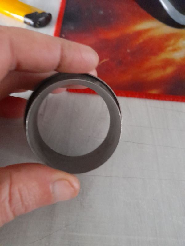

  1. TD4500
    scooter peugeot pièce correcteur de couple fendue
    Bonjour Mr Alain ses très gentil mes cette pièce ne rentre pas dans le correcteur ses celle d'origine et moi j’ai changé par un embrayage complet de la marque Supertec ,avec la pièce que vous me proposé le diamètre et différent . voici en photo l'embrayage que j’ai acheté,j’ai contacter le vendeur mes ne répond pas a ma demande . Cordialement.

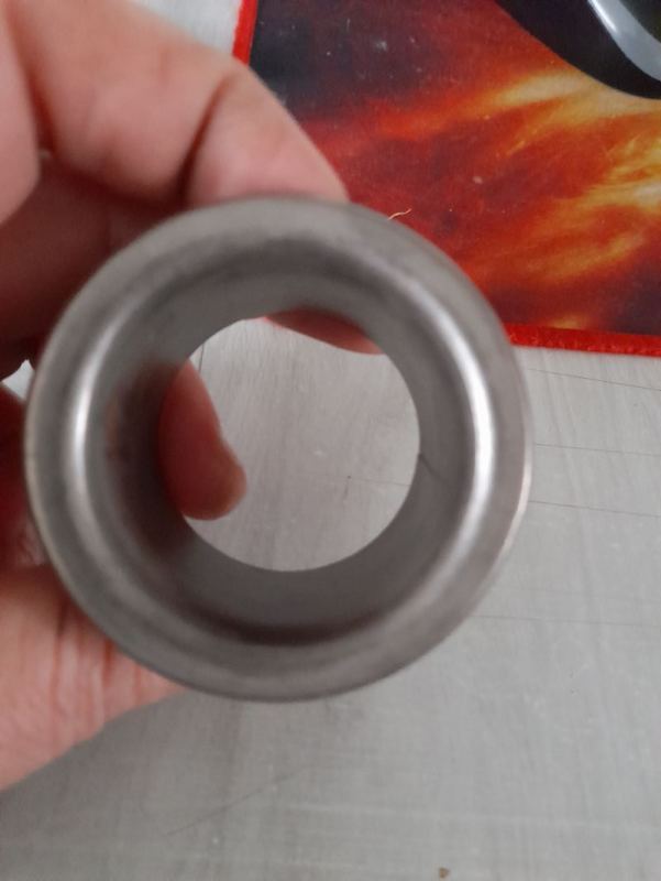

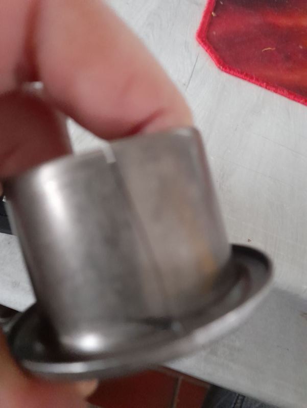

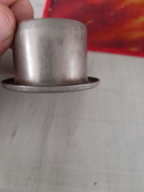

  2. TD4500
    Bonjour pourriez vous me dire ou je peux trouver cette pièce elle ses fendue et pas envie de racheter un correcteur de couple complet ,merci

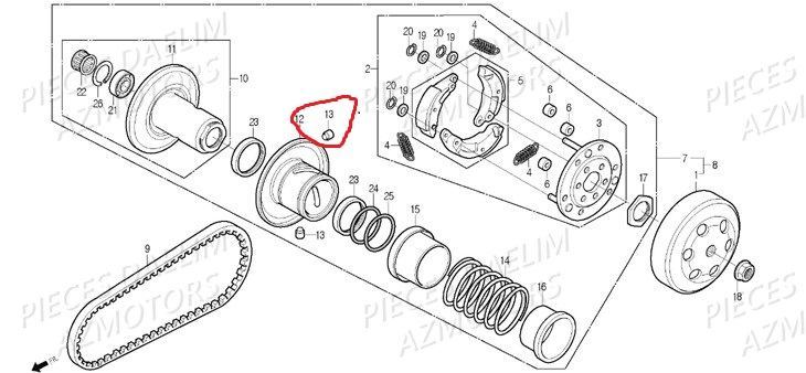

  3. TD4500
    scooter peugeot ça vient d'où
    Sa resemble a un pivot de poulie embrayage voir photo vous êtes sur que ça vient du scooter ses imposible de le sortir seul
