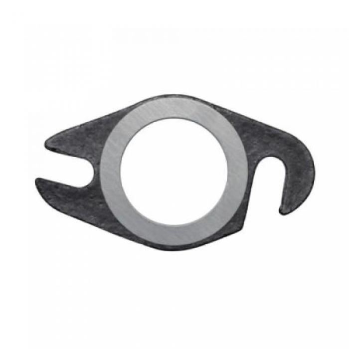

scooter mbk - yamaha Sens du joint de pot
stalker67 a répondu à un(e) question de stalker67 dans Échappement
Ok ok merci pour l'info c'est sympa -
Ah ok ,je demande parce que sur internet tu trouves beaucoup d'avis ,mais merci à toi -
Hello j'ai une petite question c'est quoi le sens pour monter le joint de pot ? Le métal côté cylindre ou le métal côté pot ? Merci @+
