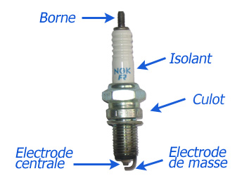

    pour la bougie, il faut devisser la bougie de la culasse et verifier la couleur de l'électrode de masse ( voir photo ) et dit nous la couleur :) sinon je voulais savoir aussi l'indice de la bougie, c'est a dire, le chiffre marquer dessus avec des lettre sinon t'as déjà fait un nettoyage du carburateur et filtre à air ?
