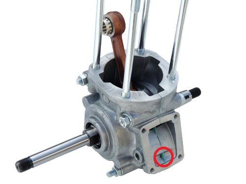

  8. Bonjour tout le monde, ayant fait quelque recherche sur le net je n'ai rien trouver donc je me retourne vers vous :). J'ai acheter un bloc moteur peugeot 103 avec vilebrequin et roulement etc déjà monter... Mais le joint carter a ete monter sans être decoupé au niveau admission, l'a ou la lubrification se fait je crois. Alors ma question est: peut-on rouler comme sa ? merci de vos réponse :) et desoler si il y a déjà se genre de question mais je n'ai pas trouvé.
  9. le problème ces que le bloc moteur et le vilebrequin viennent de different site. Aujourd'hui je suis aller chez un pro ou j'ai acheter ces roulement qu'il fallais et comme un idiot je n'ai pas tilter sur la taille du roulement coté allumage qui était le même que l'autre... donc je suis aller chez un autre garage plus pres que lui ma dit que les roulement qui était déjà sur le bloc moteur était bon donc il a essayer de me les enfiler comme sa et m'a bloqué un roulement sur le vilebrequin donc j'ai du l'enelever et maintenant il n'est plus bon ( il bouge ) donc le plus simple à faire ces que je vais tout revendre pour racheter un bloc moteur avec vilebrequin déjà monter ( 100euro) comme sa je me casse plus la tete.
  10. malheureusement non ces pas bon :/ pas grave je les changerai merci quand même :)
