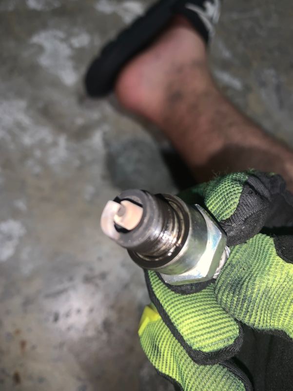

  15. Bonjour à tous, en mettant un pot sito plus débridé a la place de mon origine j’ai naturellement vérifié ma carburation histoire de pas serrer Et j’ai été surpris, Je ne vois que deux causes possibles a ce qui m’est arrivé J’ai fait des « arrets carburation » à fond en descente puis coupe circuit et arrêt sur le bas coté puis dévissage de bougie Et je tombe sur une bougie marron clair un peu pauvre, Je me dis que je dois changer de gicleur et en attendant je change et remet mon origine pour pas prendre de risque, re arrêt carburateur : même couleur Je me dis que c’est bizarre, je regle volontairement le scoot trop riche en vissant à fond la vis d’air (pot origine toujours) puis je teste, la bougie brunit a peine Je rappelle que j’ai un chinois 2t minarelli horizontal et une bougie br7hs changée il y a quelques semaines À votre avis d’où ça peut venir? sachant que mon premier essai avec le pot débridé sito plus le scoot se comportait parfaitement prenait ses tours etc sans aucun soucis aucun trou rien parfait Couleur de la bougie un peu plus claire a cause du flash: Si qqun sait si je m’y prends mal ou si c’est une histoire de gicleurs ce serait cool xD Je rappelle que je suis en configuration full origine juste débridé avec un cdi naraku Je connais pas la taille de mon gicleur actuel il me faut ouvrir le carburateur Selon ce tableau la couleur de ma bougie est correcte mais tant que je sais pas si j’ai bien pris la coloration de la bonne méthode avec mes arrets carburateur ça servira a rien Edit: j’ai pas mal lu qu’on pouvait plus vérifier la couleur de la bougie avec l’essence sans plomb c’est vrai ça ? Dernier edit: Je précise que j’ai fais mes tests moteur chaud tout le long et les arrets carburateur sur une ligne droite environ 150m je sais pas si c’est assez certains parlent de plusieurs km

  17. Oui je me doute faudrait que j’me pose ce weekend pour le faire il a bien vécu un bon nettoyage à l’essence lui fera du bien Tu penses qu’en bidouillant la vis d’air je peux retrouver une bonne coloration où c’est peine perdue? j’ai déjà réussi a la foncer(la couleur) un peu mais jsp si je peux avoir un meilleur resultat Faut savoir qu’avant de le débrider (le pot) je roulais avec ce pot là (donc encore bridé) mais avec un mélange terriblement trop riche la bougie était noire et humide, donc je me dis qu’avec un peu de chance ça peut le faire Merci d’me répondre a ces heures là t’assure mec
  18. Merci beaucoup pour ta réponse oui elle est a peine plus foncée en vrai, je trouve aussi que ca fait trop pauvre j’essaie de jouer avec ma vis d’air pour avoir un peu + de coloration mais je vais devoir passer par le changement de gicleur je pense, j’ai encore jamais démonté de carburateur lol
  19. Salut à tous j’ai débridé mon pot sito plus toute à l’heure j’ai fait quelques essais tout fonctionne vraiment super bien mais j’aimerais votre avis sur la couleur de la bougie marron un peu clair je sais que je vais devoir monter un peu mon gicleur mais ça craint rien si je roule comme ça qq jours?
