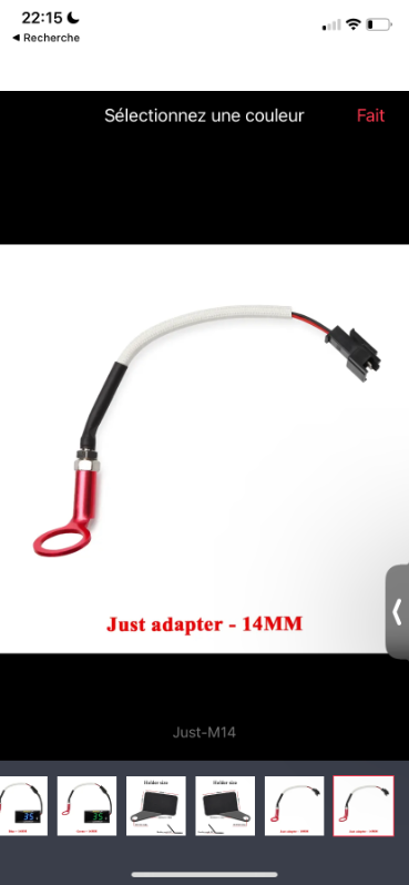

Je passe commande je te remercie une fois de + pour tes conseils Alain Au fait rien à voir mais t’as une astuce pour placer ma sonde de température au cylindre sans percer dans les ailettes? Bader m’a conseillé de bricoler le fil pour le faire passer dans une rondelle autour du puit de bougie mais j’ai peur de le foirer
