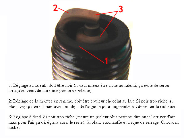

oui exact comme c'est en moyen régime regarde sur la photo que j'ai mis est regarde ta bougie après une pointe est tu voit si c'est marron comme sur la toff -

oui il vaut mieux trop gros que trop petit ensuite tu affine après ton rodage la pour le rodage vos mieux être trop riche donc bougie noir vis de ralentie c'est celle qui sort au millieu est vis d air essence a coter de la boîte à air oui tu dois mettre ta boîte à air pour faire tes réglage -
