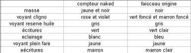

    scooter mbk - yamaha problème compteur
    tu as le rond pour mettre a ta roue avant avec sans ca je pense que ca n ira pas est pour le brancher il te faudra modifier un peu ton faisceau électrique comme ca
