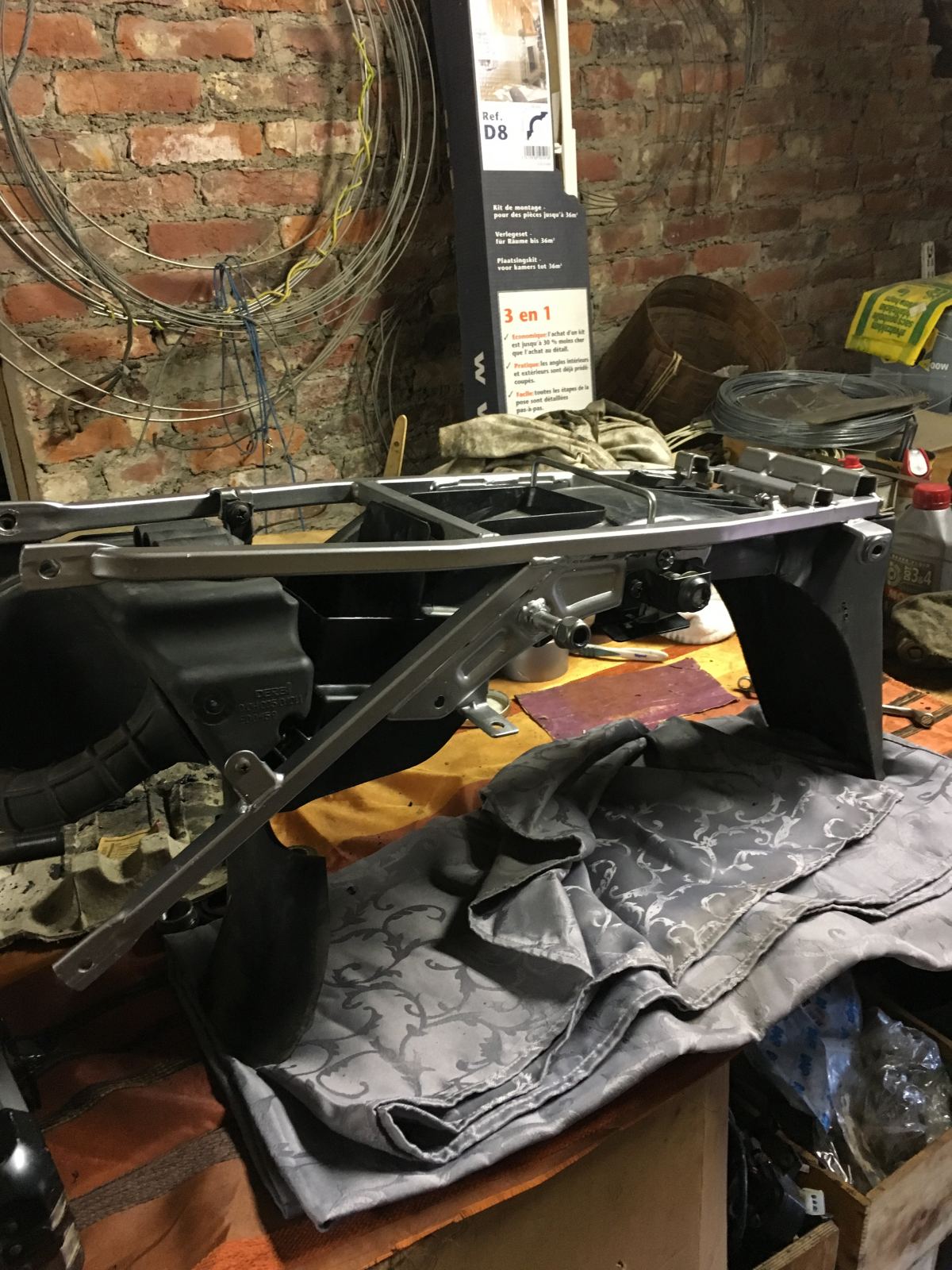

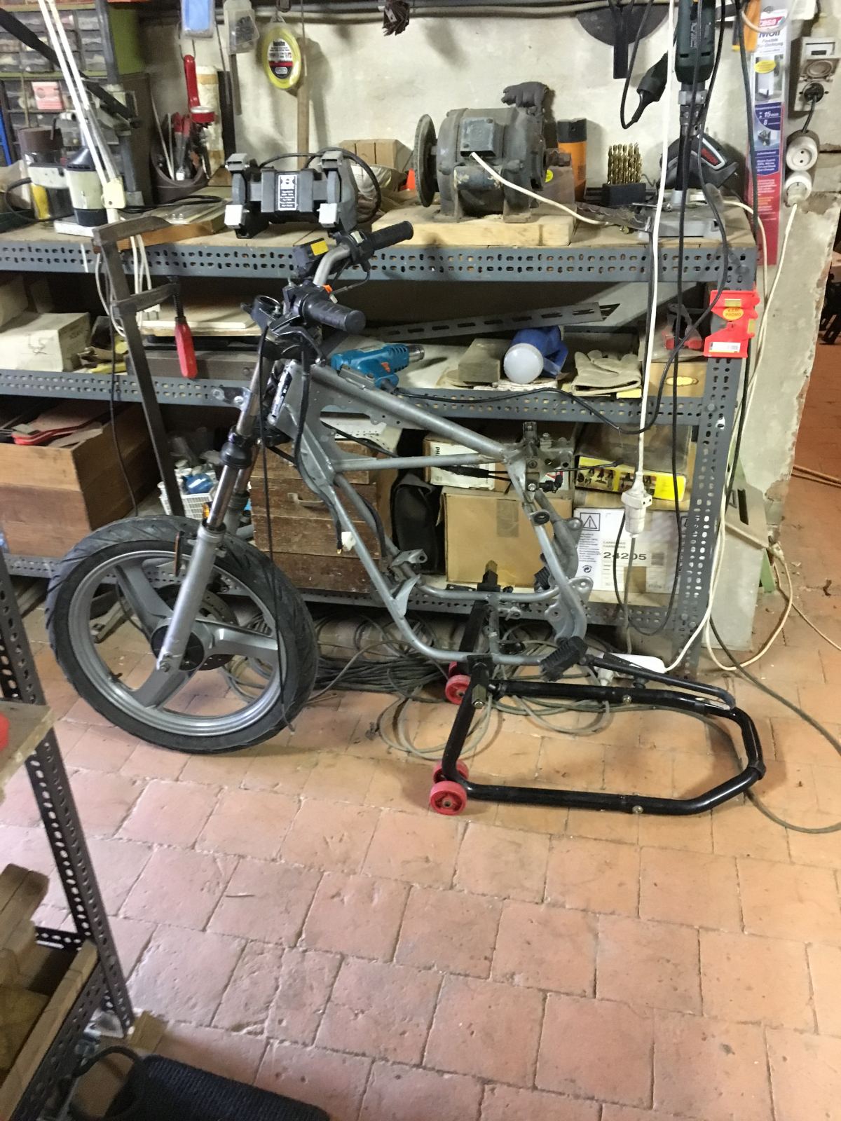

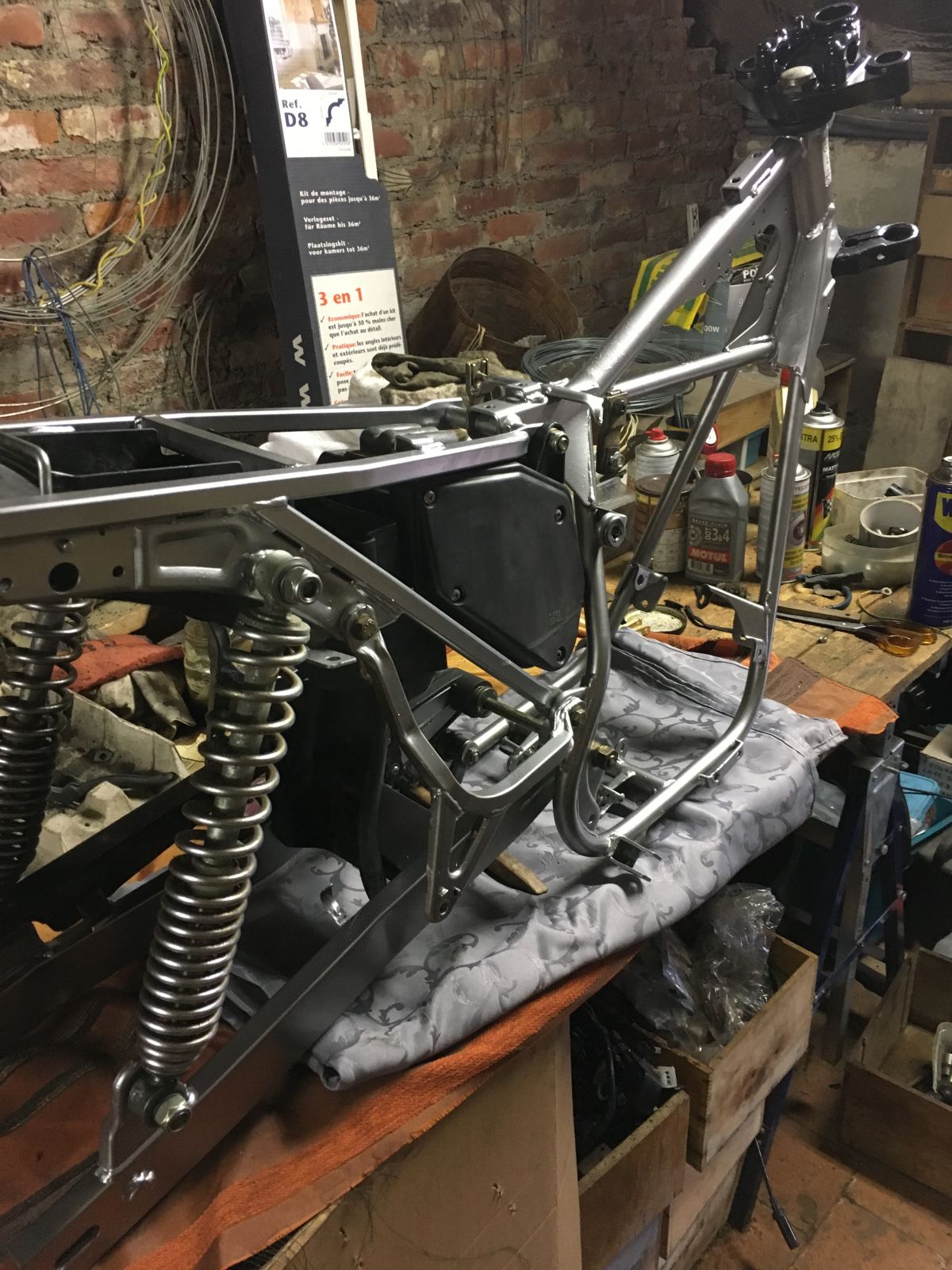

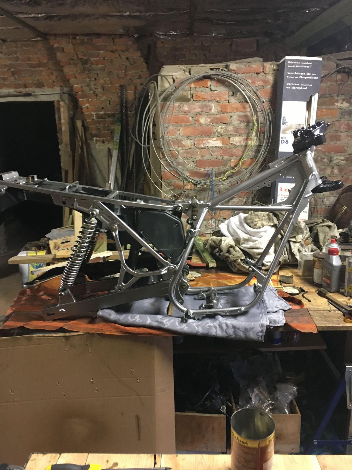

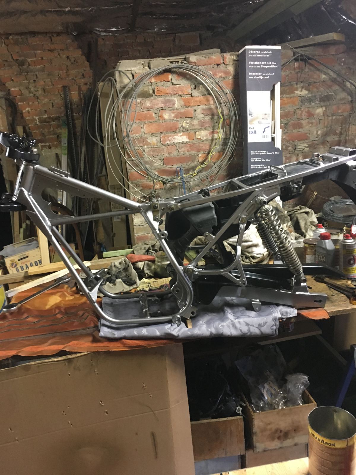

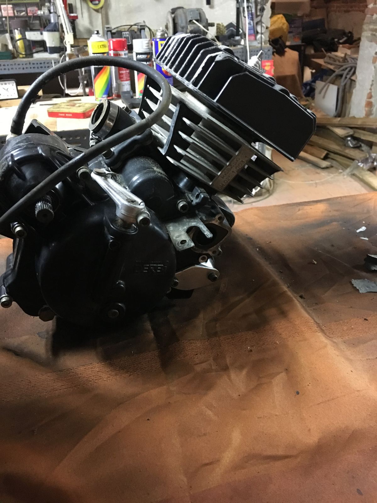

Yop ceux qui suivent ! J'ai avancé sur la moto durant mes pause études et oui j'ai une seconde session. bref ! J'ai tout nettoyé, dérouillé, dégraissé et ensuite passé la peinture et sa rend vraiment bien ! J'ai également commencé a remonter le châssis et j'ai peint,graissé et remonté les T de fourches ca prend forme ! Maintenant, je vais devoir m'occupé des foureaux de fourche, je dois aussi les peindre et changer les spy. se sont des tubes de fourches bien plus fin que ceux des sendas et autres du genre ! Ici ils sont en 28*40*7 et avec 75mL d'huile dans chaque. Je vais donc devoir un peu chercher pour trouver ca. chez mon pro, ils sont a 10€ pièces. J'ai aussi lu que sur cette fourche, avec ou sans huile, ça change rien car il y en a pas suffisamment que pour avoir un impacte significatif. Bref ! La suite pour bientôt et j'attends vos avis

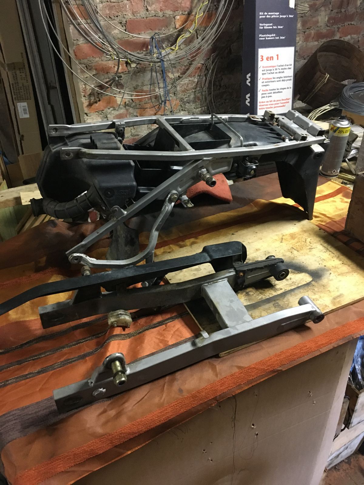

Bon voilà la suite même si après quelques jour d'attentes, ca n'a pas l'air d'attirer les foules . J'ai nettoyer au karcher le châssis, maintenant je vais devoir le nettoyer a la main avec de l'essence pour dégraisser et ensuite peindre .

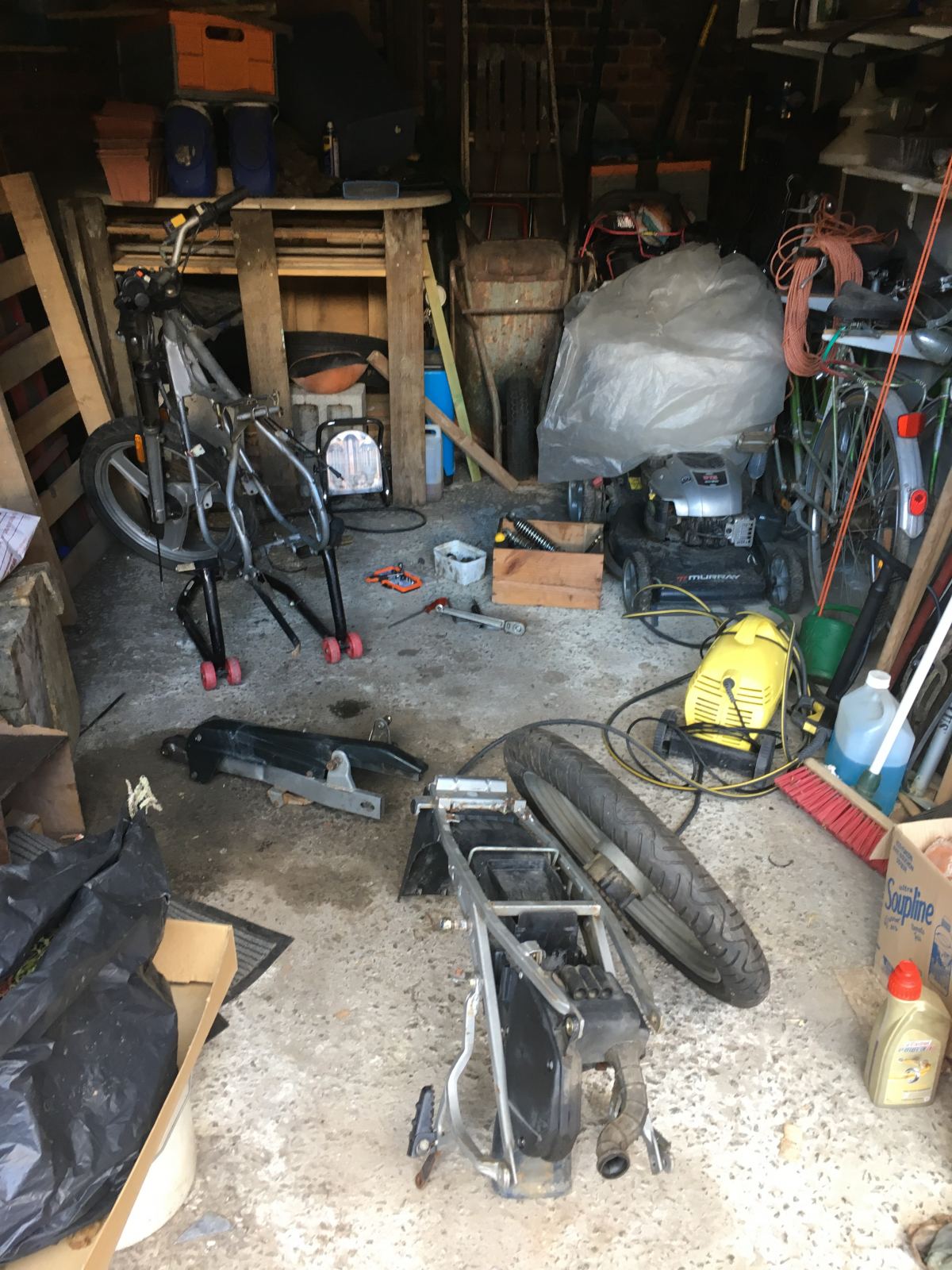

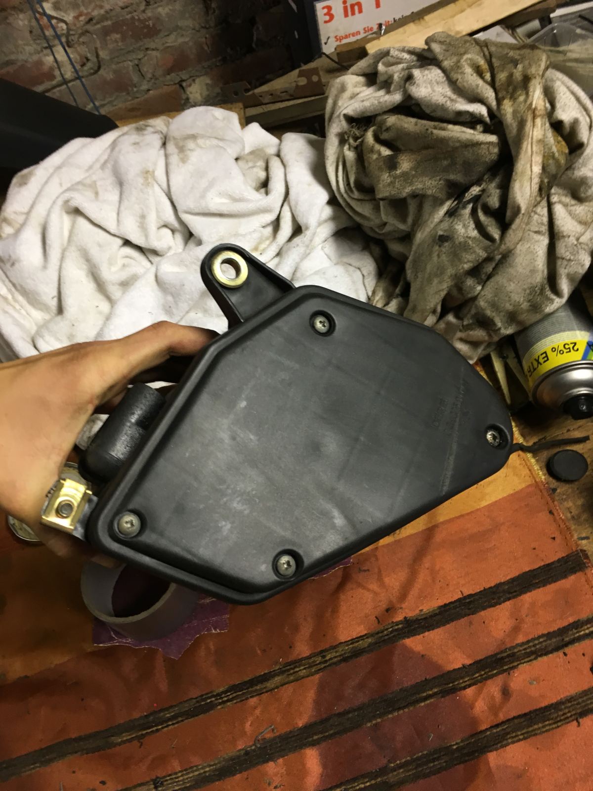

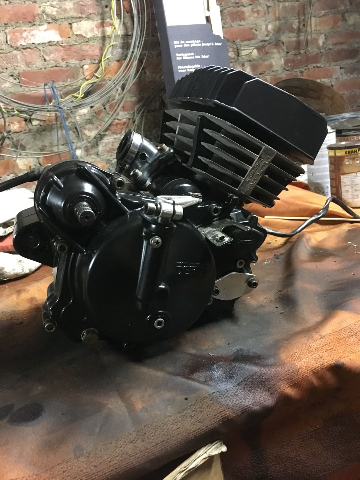

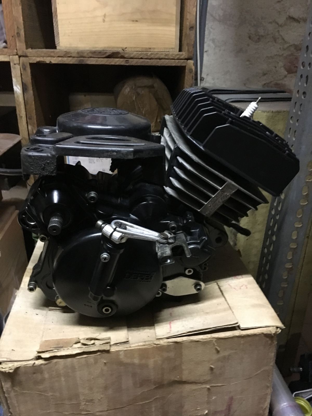

Oui, au moins ca tiendra, je me console comme ça . sinon j'ai avac'ce sur le moteur (révision ok). Et j'ai continué à démonté la moto . Photos?

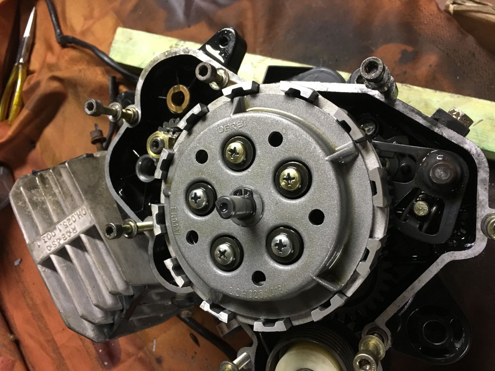

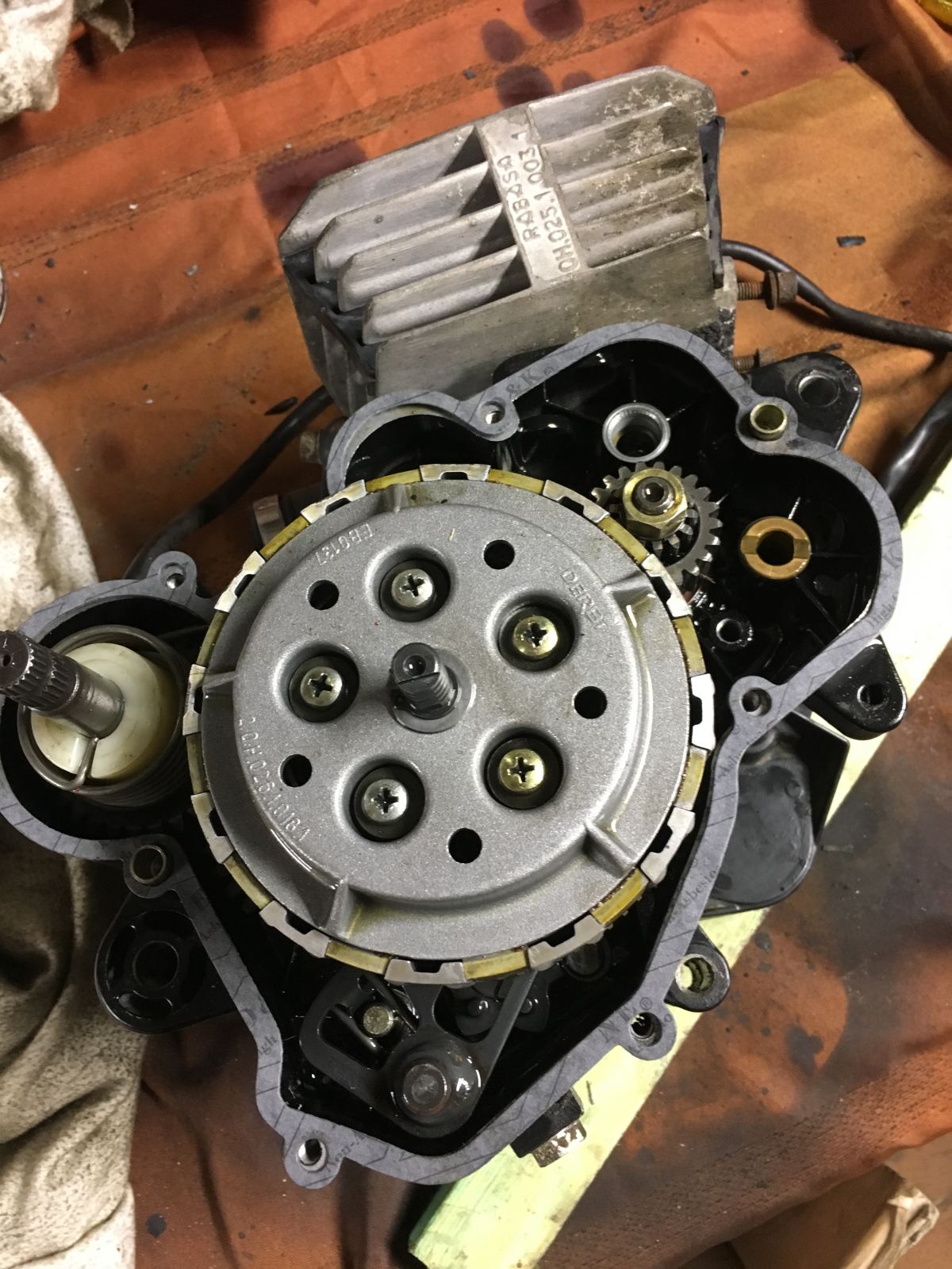

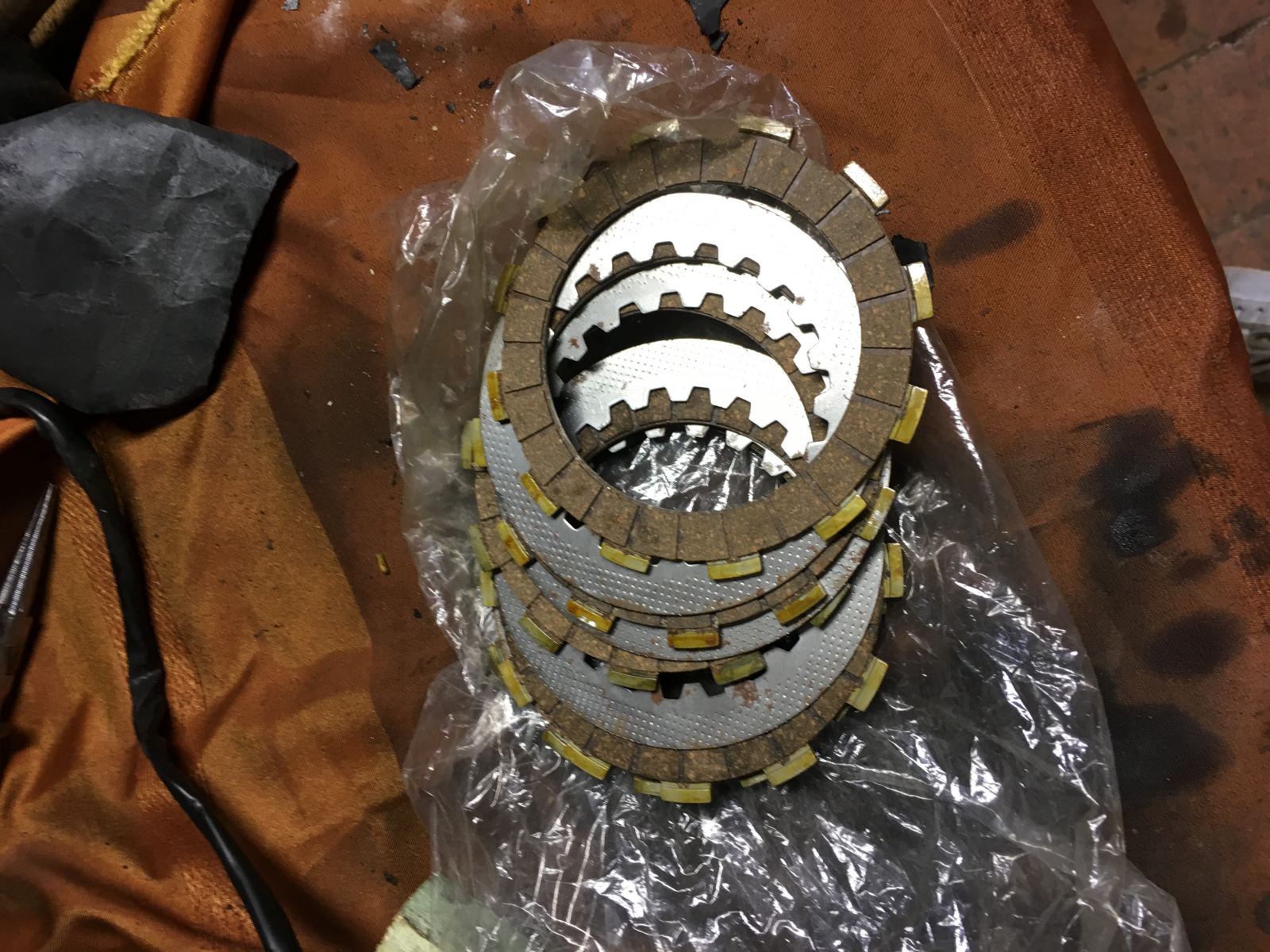

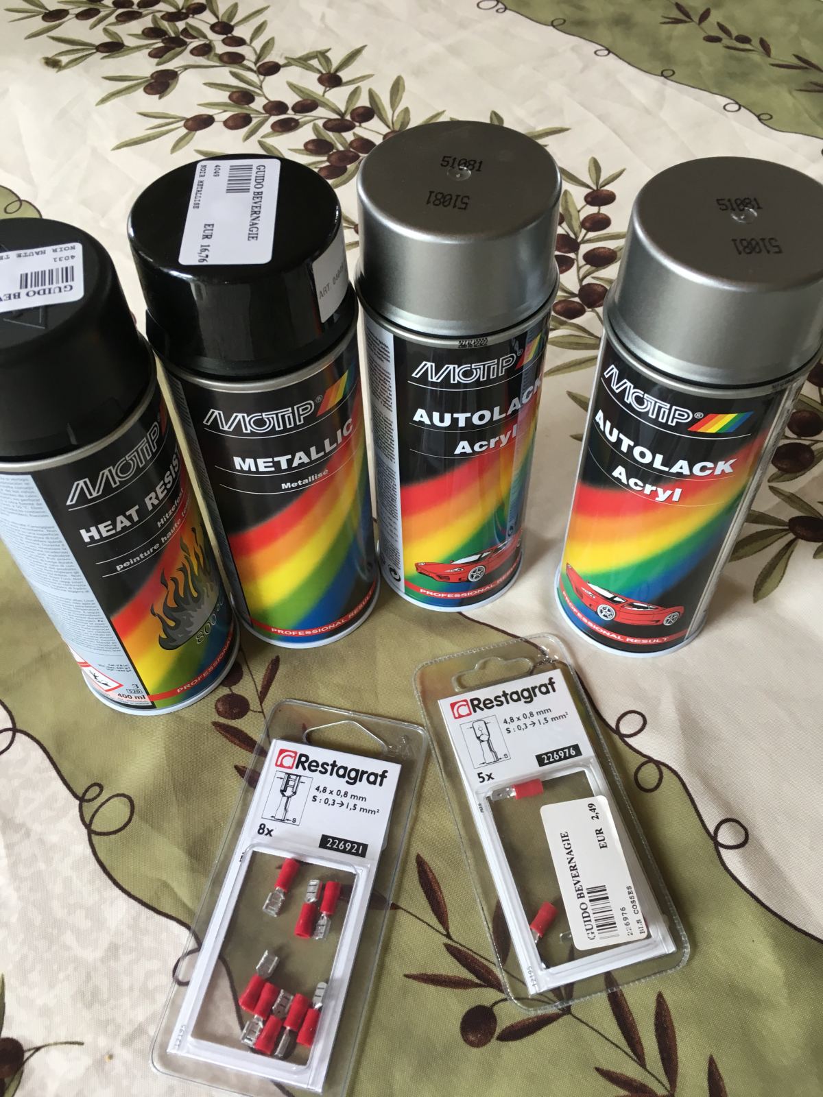

voilà le reste du démontage, le kick c'est résolu, le ressort s'était désengagé. Pour l'embrayage j'ai essayé avec 5 disques garnis mais ca bloque. Donc je vais en mettre comme a l'origine. sinon nouveau joint de carter installé. De plus j'ai acheté de la peinture.. J'ai fais le choix de gris avec madame.... j'en ressort pour 80€ pour 4 bombes de peinture
C'est la prochaine étape mais de ce que j'ai entrevu en descendant le piston, ca à l'air d'aller. La je me suis attardé sur le kick et embrayage.

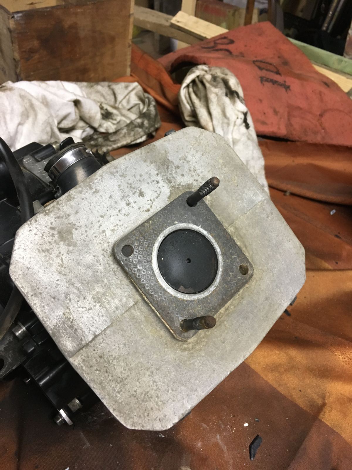

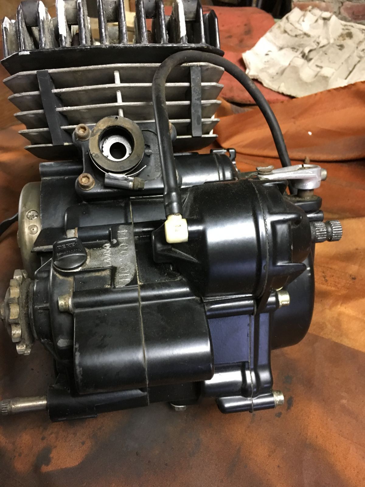

Oui quasi Bon j'ai la suite du démontage et nettoyage. j'ai aussi passé un coup de peinture sur la culasse . Ps: la bague grise se trouvant dans la pipe est , après vérification, un bride ! Je pense que je vais laisser ca comme ca pour le moment. Pas envie de jouer avec le carburateur. sinon le kick ne revient pas bien donc je vais devoir ouvrir pour vérifier le ressort, je dégrippe les boulons des goujons, passe un coup sur la tête de piston. Jusque maintenant, pas de mauvaise surprise ! Demain je pense aller au magasin chercher les bombes de peinture, un avis sur la couleur grise sur le châssis et noir des carénages? Je pensais aussi à faire les suspension en rouge pour un petit look sport.
