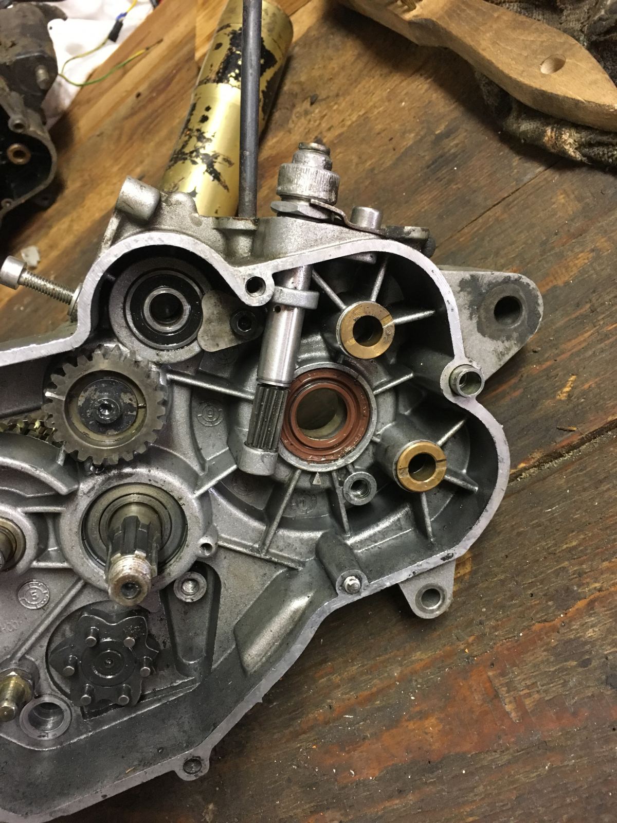

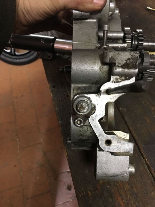

    Oui il est encore en bon état pas de marque ni rien En effet, j'ai un bloque d'euro 2 mais il faut changer le vilebrequin, donc tout ouvrir Je ferais le changement si c'est vraiment nécessaire voilà les photos du démontage J'avais pas encore vu ce genre de régulateur de tension

    Oui moteur Euro 1 . Les pièces sont proche de l'euro deux au kit près. Je vais posté des photos de l'avancement cette après midi, j'ai déja démonté le moteur du cadre et j'ai aussi commencé a vérifier le moteur

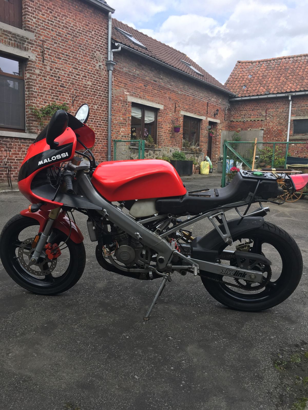

    Je l'avais oublié celui la Le peindre ou bien le décaper et polir vite fait

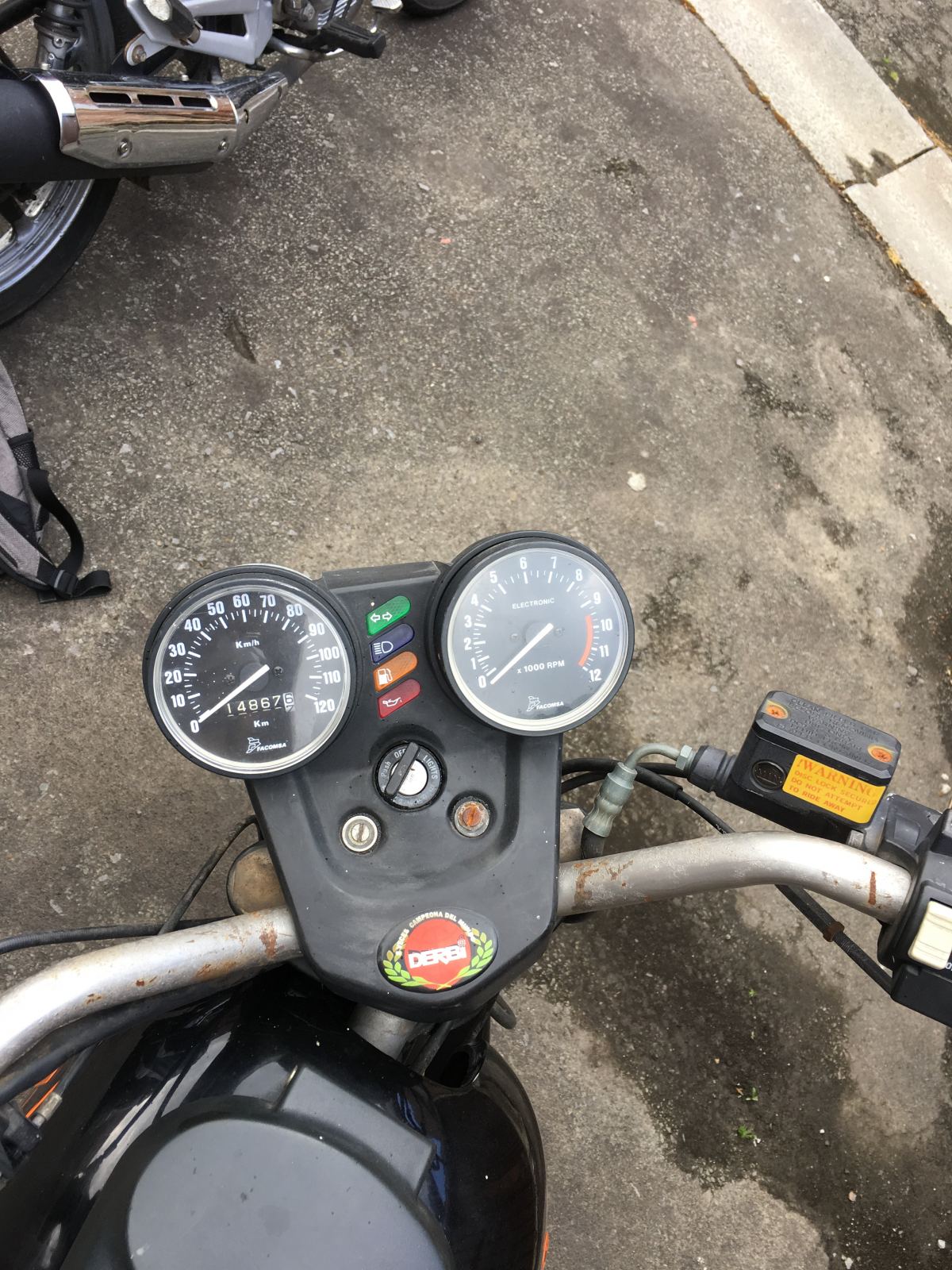

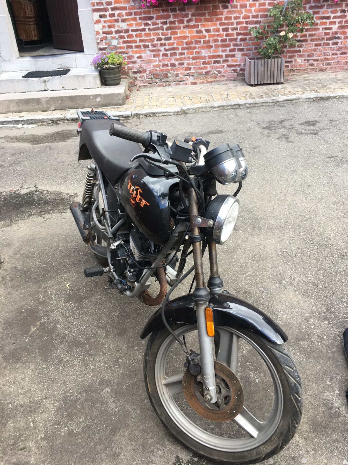

  5. Bonjour à tous ! Me revoilà après un long moment d'absence avec un nouveau projet de restauration. Pour ceux qui avaient suivi, le précédent concernait une GPR replica. Je l'ai vendue récemment car, bien qu'étend attaché à elle, je n'arrivais pas a me décider à rouler avec. Le kit 80cc y étant pour quelque chose et la position de conduite aussi . De la semaine je suis allé voir cette dite Derbi Fénix et le lendemain elle arrivait dans mon garage pour de nouveau pas grand chose ( 170€ ). Elle est dans son jus mais un "bon" jus malgré quelques carénages manquants mais je la préfère sans de toutes façons. Elle totalise 14XXX Km et est totalement d'origine. Seul bémol il fallait refaire les papiers, procédure qui est déjà faite et j'aurais le certificat de conformité sous peu. Bon ce que j'ai prévu n'est rien d’exceptionnel, une remise en forme de l'ensemble sans trop de modification de moteur :). Ce qu'il y a à faire: - Check générale du moteur ( changer les joints qui en ont besoin) - Peinture de la culasse (Noir) - Peinture du châssis (Gris métal) - Rebrancher le fils du capteur de niveau d’essence - Remise en ordre des freins - Changement joints spy de fourche - Remise en état du pot (peut être en monter un autre?) - D'autre modification s'ajouteront pour sûrement niveau esthétique. Merci à ceux qui suivront et réagiront sur le projet, je vais faire en sorte de plus détailler le sujet que ce que j'ai fait auparavant.

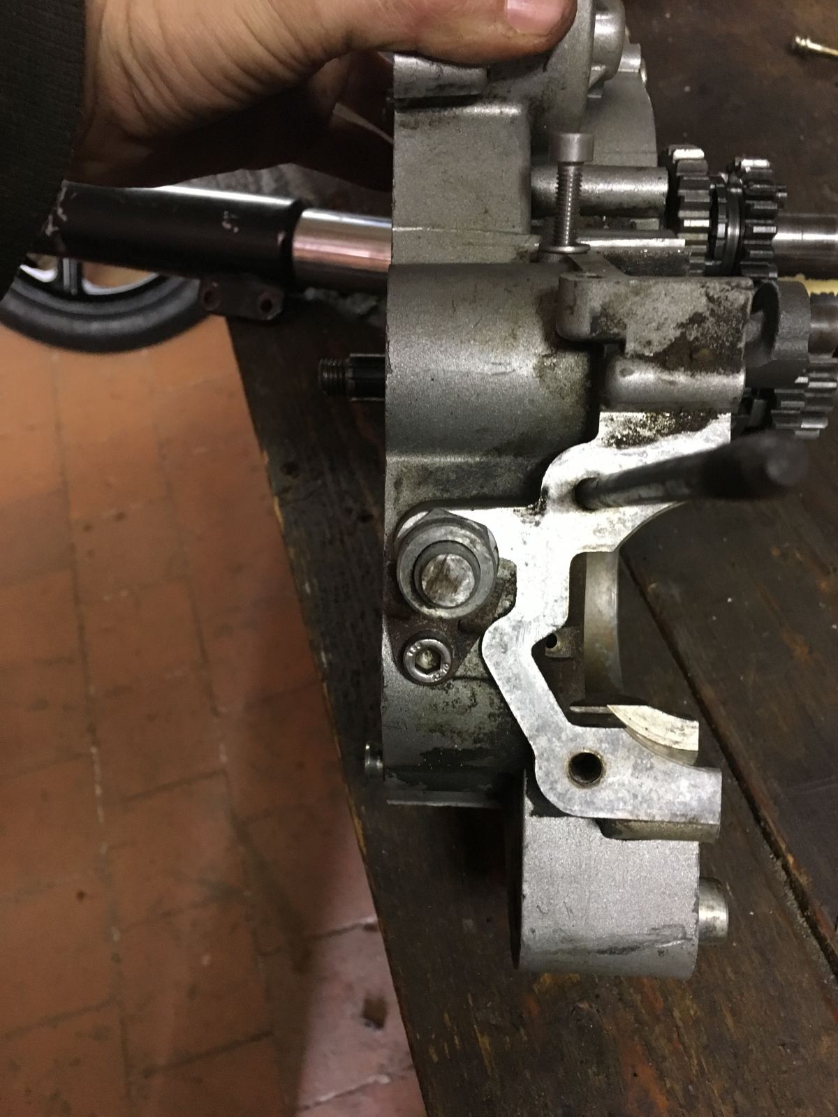

  13. Je ne sais vraiment pas, quand on a le carter sous les yeux on vois que c'est pas vraiment des fissure et ca se trouve coté interrieur de carter,(du coté ou passe la roe) donc pas possible que ca soit une bordure ou quoi car il y a pas de trace de choc. Le carter est propre et aucun autre défauts n'est visible.
  14. Bonjour à toutes et à tous, J'ai fait l’acquisition d'un booster pour le retaper, lors du démontage du moteur, j'ai vu ces defauts, ma question est dans le titre, se sont des défauts de fonderie ou bien des fissures? Merci pour votre aide !

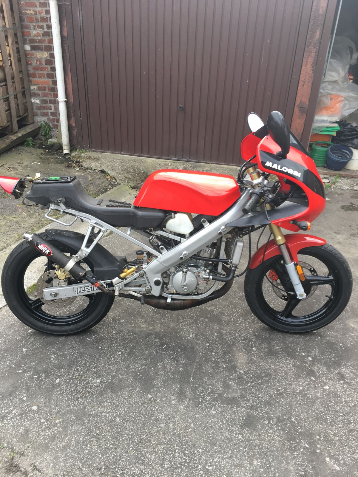

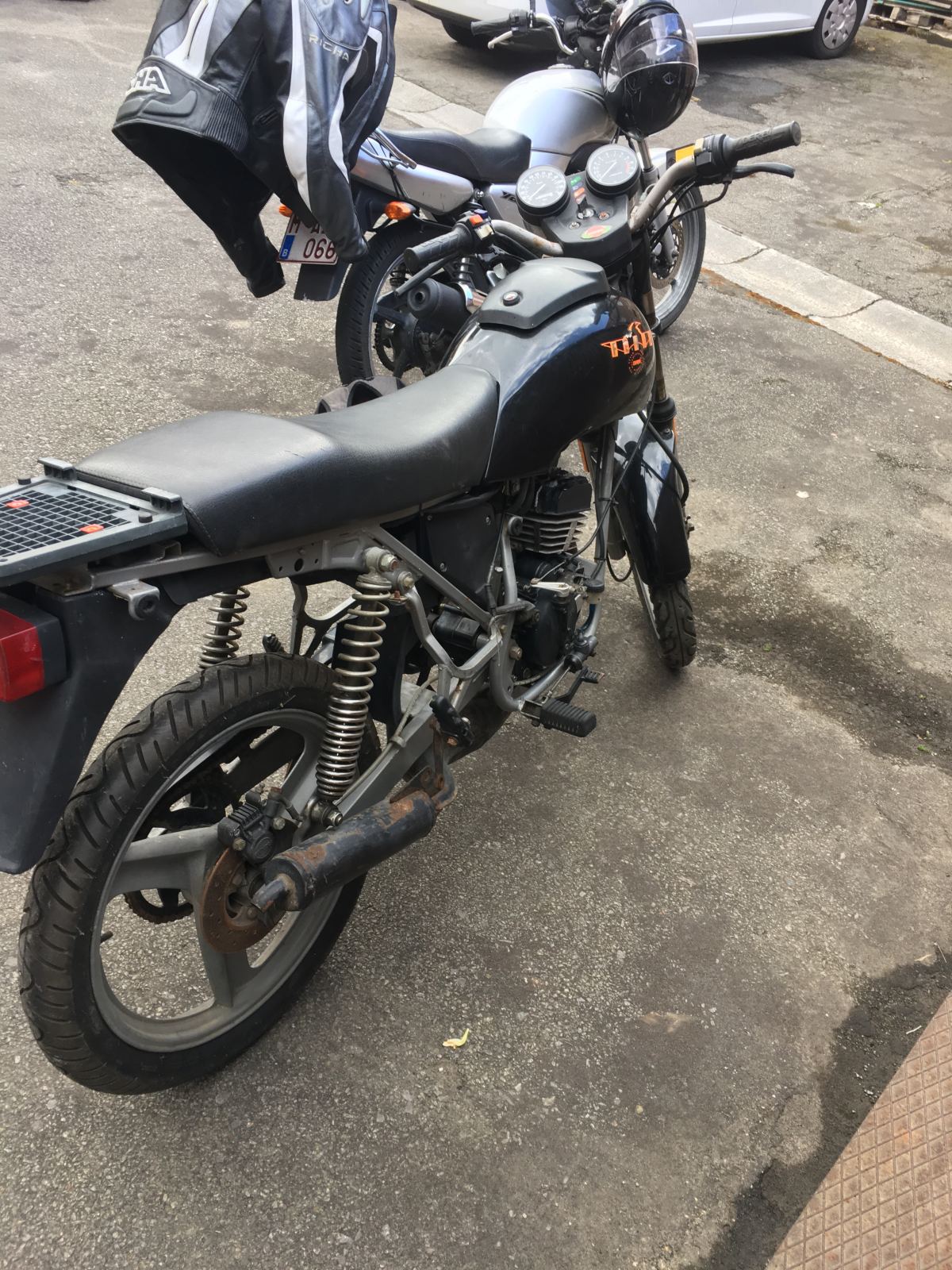

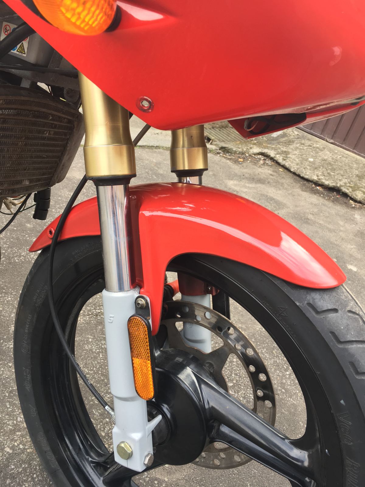

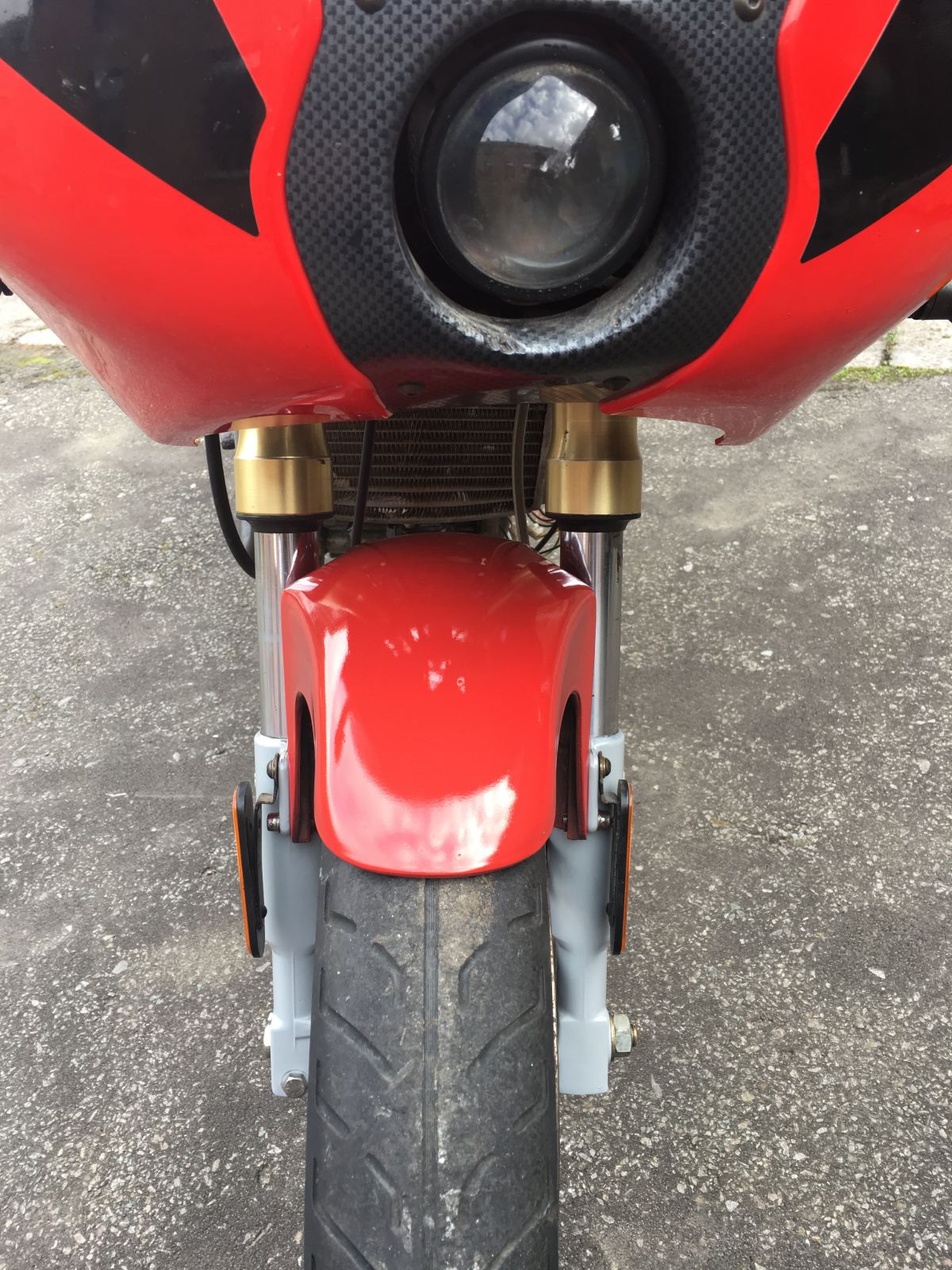

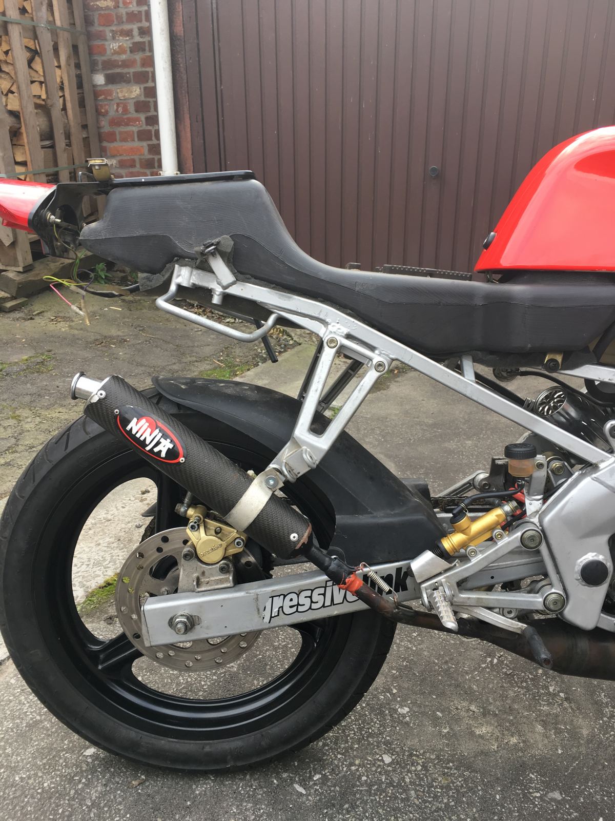

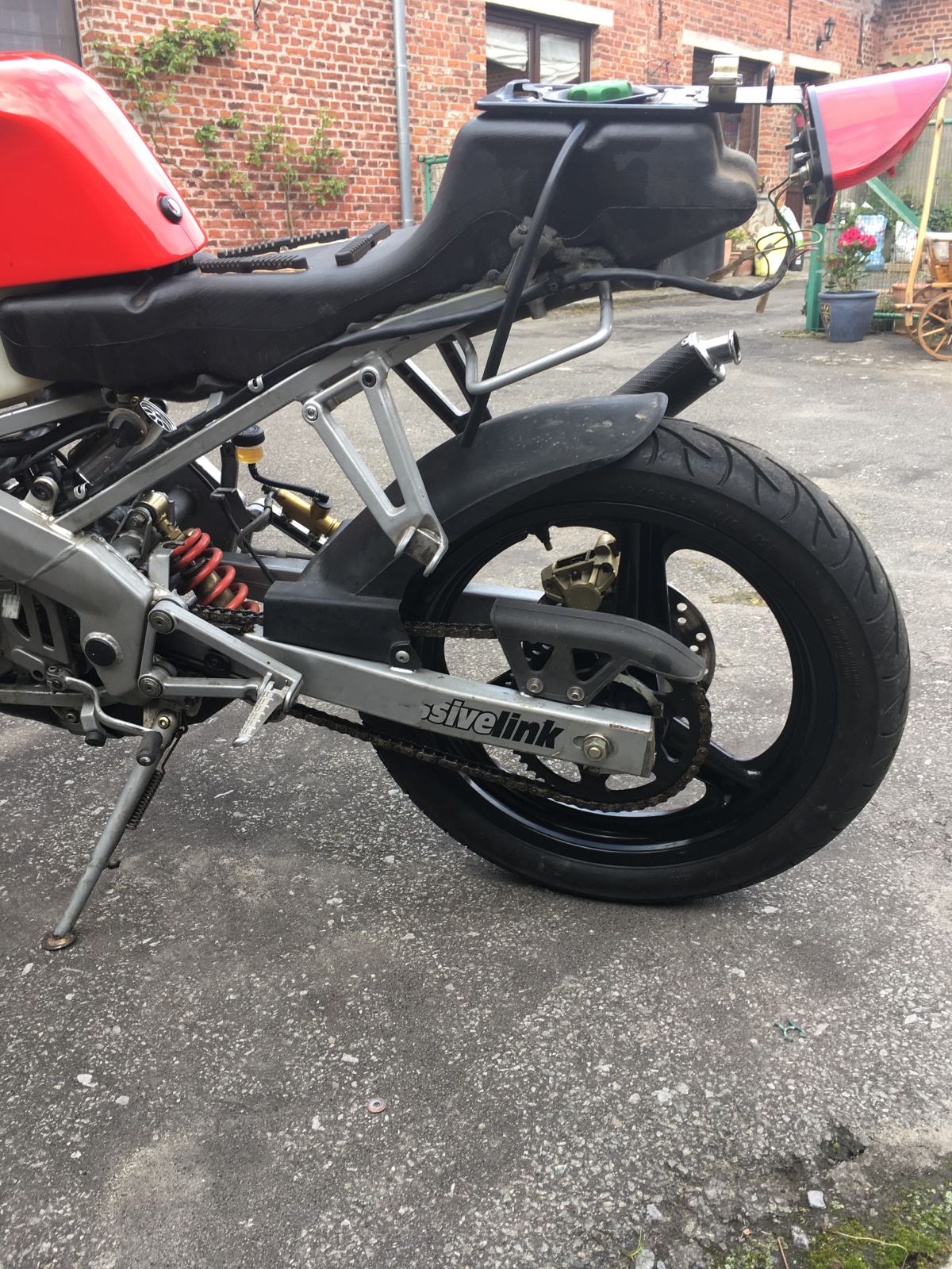

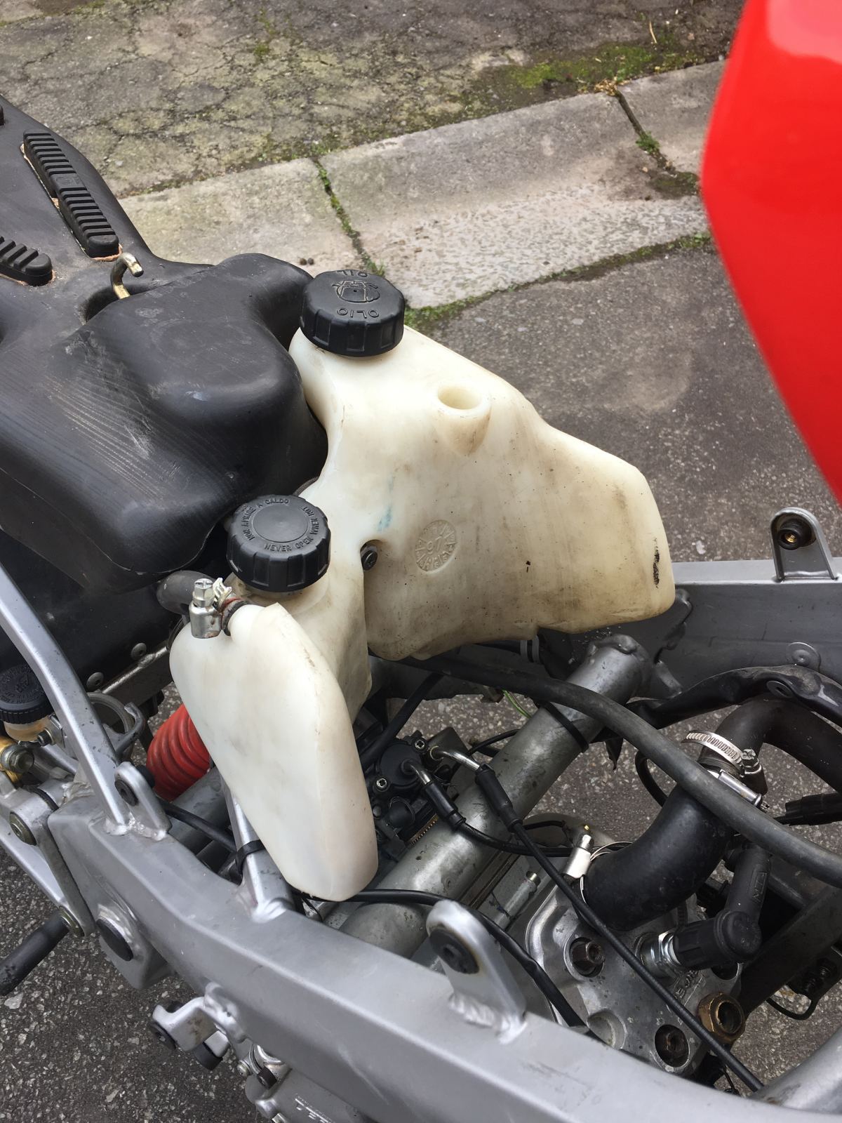

  17. Déterrage du sujet ! Bon le projet avance lentement, le retour des beaux jours me donnent du travail pour divers client du coup ca avance moins vite. Sinon, j'ai démonté mes fourreaux de fourche et ils sont tous les deux pliés.. la mert' ! Du coup en cherchant sur le net, j'ai trouvé une épave de GPR à 100€ (les fourreaux coûtant déja 80-90€) Bref j'ai sauté sur l'occasion ! Ca m'a permit de changer les fourreaux, remettre les réservoir d'huile et d'eau d'origine, le cache chaîne maquant, la pédale de frein arrière, le garde boue avant en état d'origine Ca fait plaiz ! J'ai du repeindre le garde boue qui bien moche. Le rouge n'est pas exactement le même que d'origine mais ca le fait quand même et j'ai donné un coup de gris sur les fourreaux! Comme j'ai tous démonté, j'en ai profité pour remettre les supports de pose pieds arrière qui sont bien plus propre pour fixer la cartouche de pot. J'ai aussi roulé avec la moto pour la ramener à l'atelier chez mes grand-parents et suivi par mon frere en voiture.. Et bien j'ai fais un bon 110 compteur voiture, et d'après lui un bruit magnifique Pour finir, avec mon frere on a acheter un Derbi Fénix pour 80€ a l'état d'épave et un senda donneuse d'organes, notre but est de la passer en Café Racer. Si ca vous dit je mettrai quelques photos. AU passage oui j'ai Bien profité on a eu 18 degrés en fin janvier.. que demander de plus
